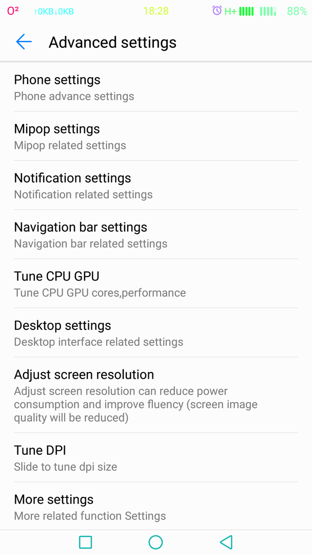

Fast Perfekt.
Fehlt nur noch das:
Dann ist es perfekt!
