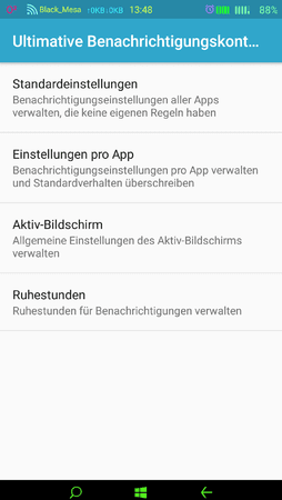

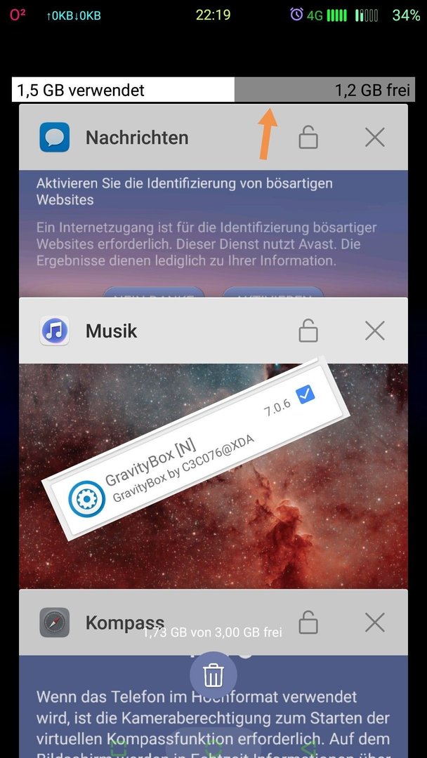

Mods:
- Call Recorder
- KangVip Advanced Settings
- Autostart Verwaltung im
Telefonmanager
- Viper 4 Android FX
Es basiert auf der offiziellen Asia-B595 und M8-E5B595 von KangVip.

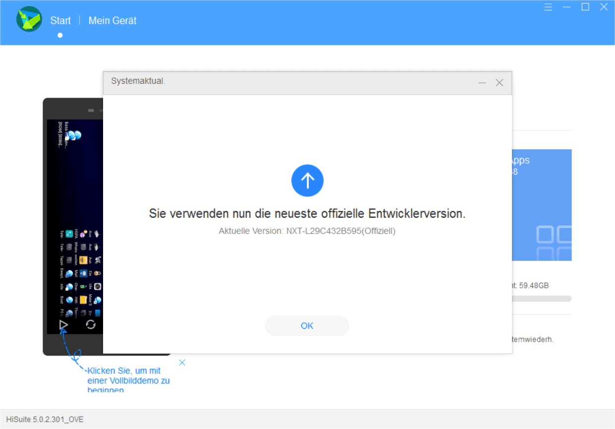

Schnell-Anleitung für erfahrene User:
Bitte ein Backup Eurer Daten mit der Huawei Datensicherung und TWRP anlegen.
Das Rom wird so installiert, als ob Ihr ein TWRP-Backup wiederherstellen wolltet.
Alle Eure Apps bleiben erhalten.
Voraussetzungen:
- Firmware B582/83 (zwingend notwendig),
- TWRP Recovery (aus dem Download),
- Root ist nicht notwendig,
- OEM un FRP unlocked,
- USB Debugging on.
Alle benötigten Dateien sind im Downloadordner.

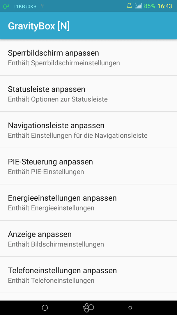

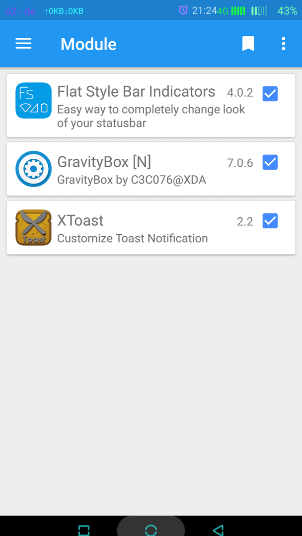

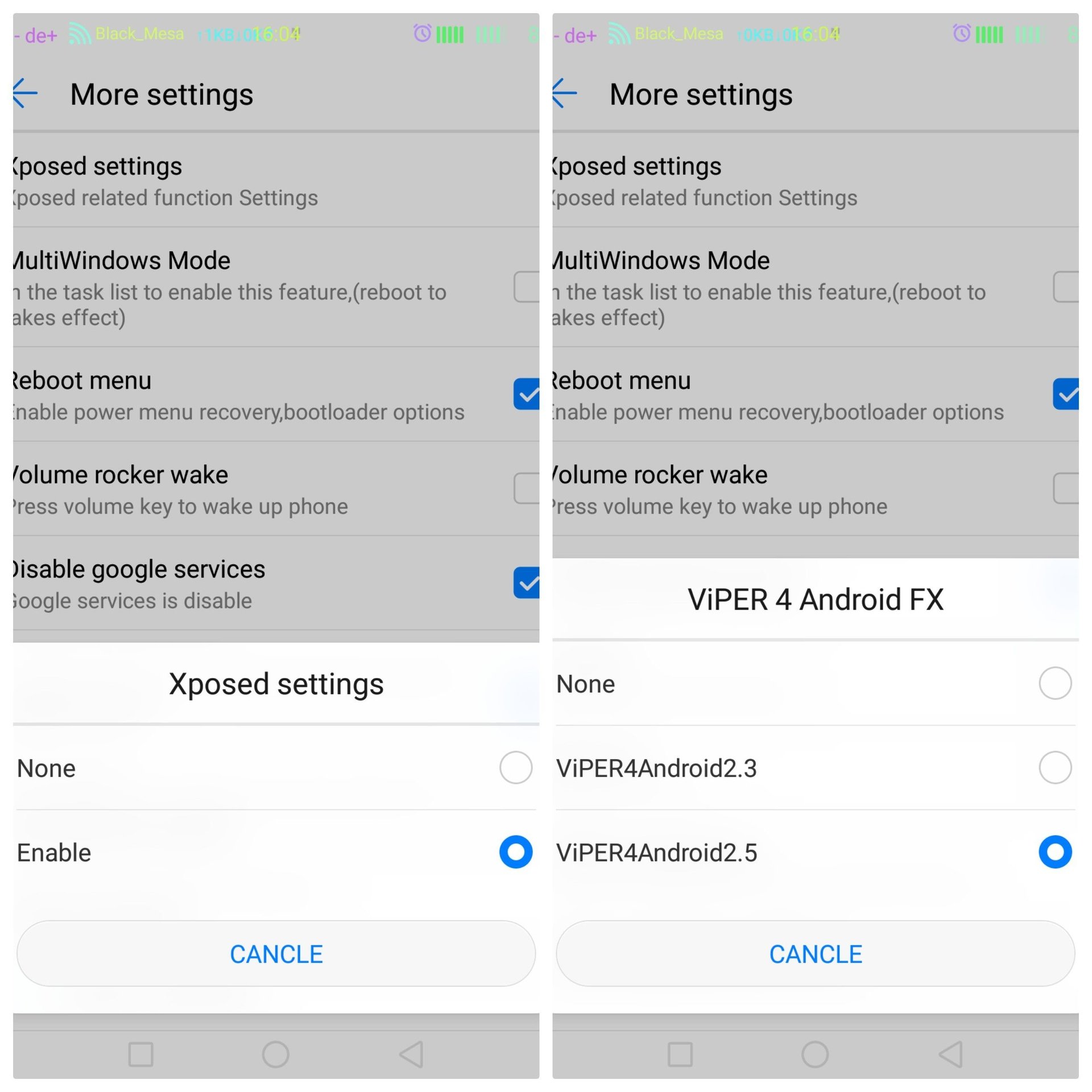

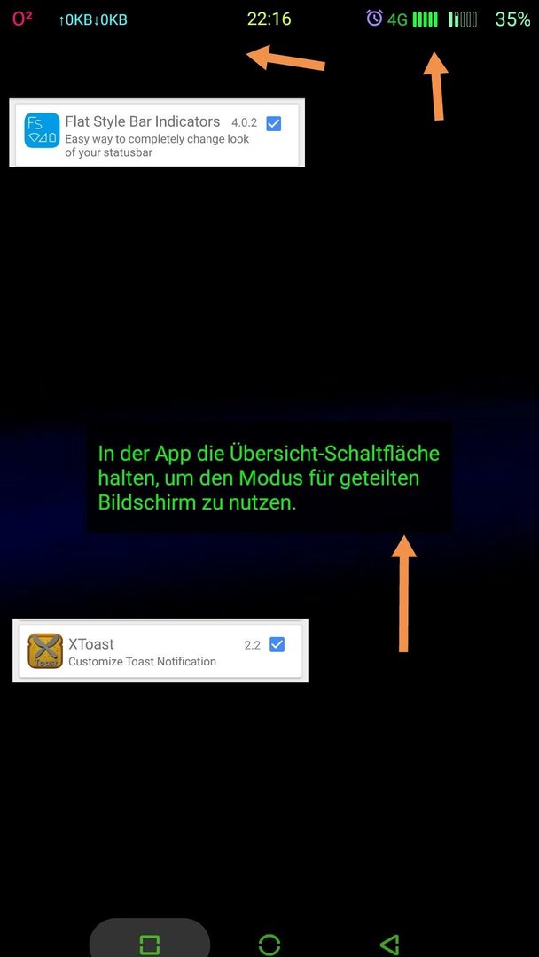

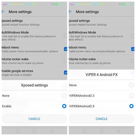

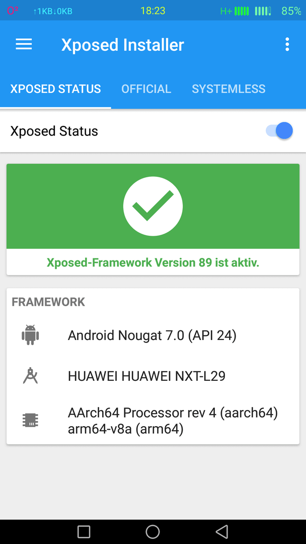

Xposed ist aktiviert. Gravitybox und FSCB sollten installiert sein und müssen im Xposed Installer aktiviert werden, um nach einem Reboot dann zu funktionieren.
Falls Viper nicht mit installiert wurde, kann das in den Advanced settings nachgeholt werden.
Auf keinen Fall eine andere Xposed Versionen verwenden. Das gilt auch für SuperSU.

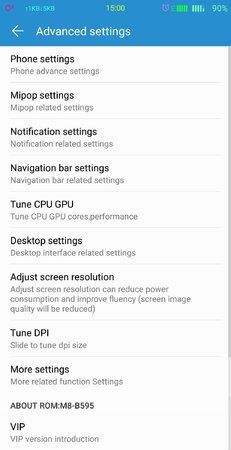

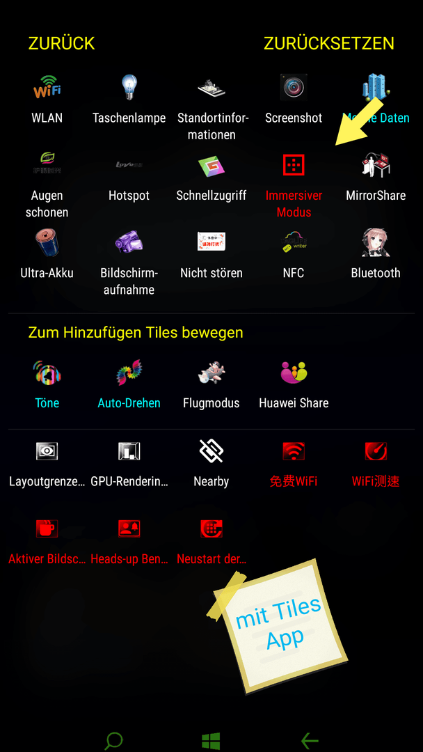

In den Kangvip Advanced settings nicht den Addblocker und "hide NavBar" aktivieren. Beides arbeitet nur auf China Roms.
Das Ausblenden der NavBar kann man komfortabel mit der App "Tiles" aus dem Kontent realisieren. (Siehe V.5)
In den K-Advanced Settings / tune cpu, sind einige
Veränderungen der Cpuleistung möglich. Wer mehr Power benötigt, kann das tun.
Ein Austesten der "Spar" Optionen bringt nichts. Habe das ausgiebig getestet.
Die hauseigenen Huawei Energie Spar Einstellungen sind nicht zu toppen.

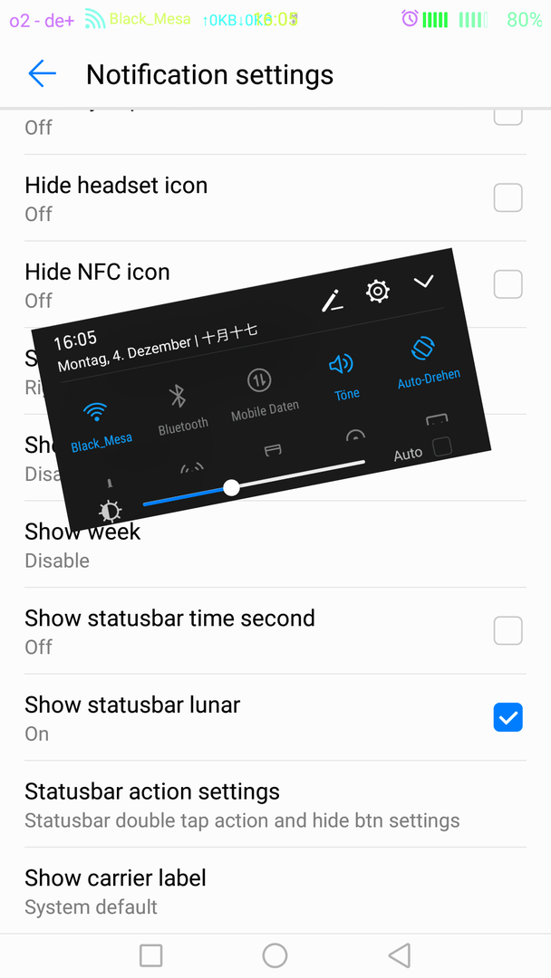

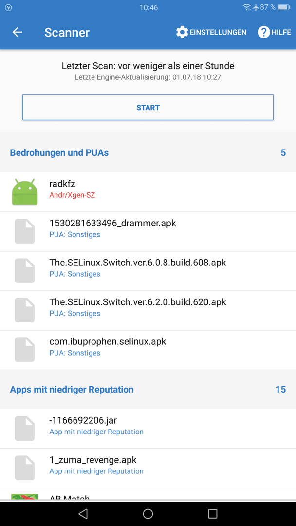

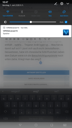

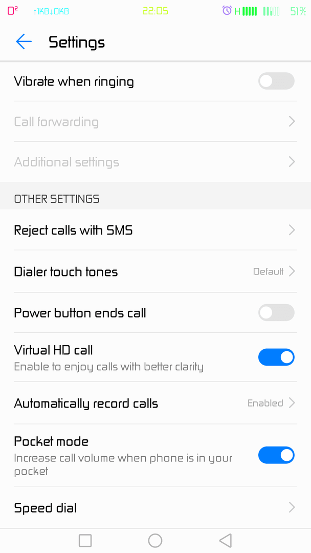

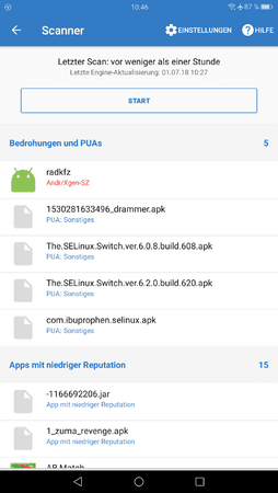

Hallo Cris-, noch mal zwei Fragen zum Rom...
Mir wird eine system app angezeigt die einen trojaner enthält .. radkfz... Trojaner Andr/xgen-sz.... Was hat es damit auf sich? Lässt sich auch nicht deinstallieren.
Desweiteren, habe ich chinesische Schriftzeichen neben dem Datum wenn ich die Benachrichtigungsleiste nach unten ziehe. Kriegt man das weg?
Gruß Tobias

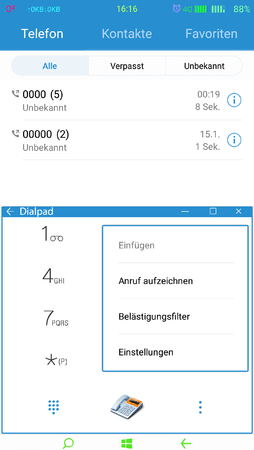

"radkfz" hängt irgendwie mit der Anrufaufzeichnung zusammen. Entfernt man es, kann man keine Anrufe mehr aufzeichnen. Die Schriftzeichen neben dem Datum änderst Du in den A-Settings unter Notification Settings, "Show statusbar lunar", den Haken entfernen.
