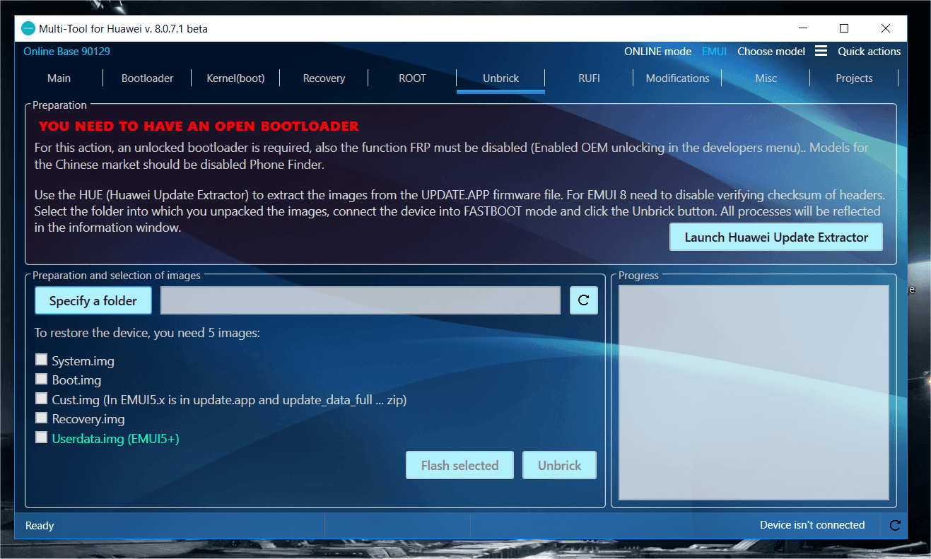

Hat etwas gedauert und nun habe ich richtig Arbeit für dich!
http://update.hicloud.com:8180/TDS/data/files/p3/s15/G1076/g104/v63059/f1/full/update.zip
http://update.hicloud.com:8180/TDS/...3059/f1/full/hw/eu/update_data_full_hw_eu.zip
http://update.hicloud.com:8180/TDS/...full/hw/normal/update_data_full_hw_normal.zip
  • Lade dir alles runter und extrahiere die Zip`s in separate Ordner.
  • Suche dort nun die UPDATE.APP's und extrahiere sie mit dem HW Updateextractor in diese Ordner.
  • Suche in den Ordnern folgende Dateien: System.img (die größte), Boot.img, Cust.img, Recovery.img und wenn vorhanden Userdata.img.
  • Kopiere sie in einen neuen Ordner.
  • Verbinde dein Phone mit dem PC und starte in den Bootloader/ Fastbootmode
  • Installiere das Multitool 8 aus dem Anhang.
  • Nach dessen Start warte etwas bis das Tool dein Gerät identifiziert hat und gehe zu Unbrick/
  • "To restore the device,....." und folge den Anweisungen.
Danach müsste dein Gerät wieder booten.
Die ersten beiden Downloads waren unnötig, da sie keine UPDATE.APP enthalten.
Den Update Extractor und das Multitool hatte ich schon installiert (Aktuellste Version)
Das userdata image war nicht vorhanden.
Es wurde erfolgreich geflasht, bootet aber immer noch nicht.

Also die Packages kriege ich gedownloadet, aber weiter weiß ich dann nicht.

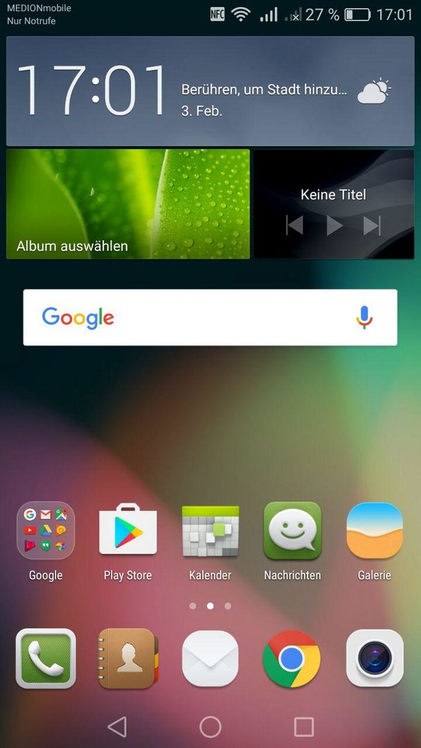

[doublepost=1549208655,1549207712][/doublepost]Yay.... es hat geklappt.
Vielen Dank!
Das will ich aber genauer wissen. :1f64f:
Zeig mal bitte einen Screenshot oder Foto.

Ist ja super; meinen Glückwunsch!
Ja, danke.
