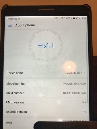

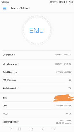

MATE 8 NOUGAT B573 - NRD90M -ROOT

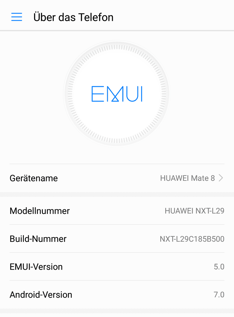

Bei mir wird aber nicht die Build Version ...B573 angezeigt wie im Beitrag darüber.
Via OTA!
Du hast bestimmt ein AL10?
Original wie du 432..Habs auf Al gebrandet die B562 via twrp dann peer ota auf die B573..

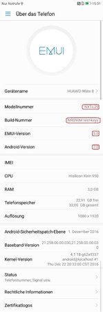

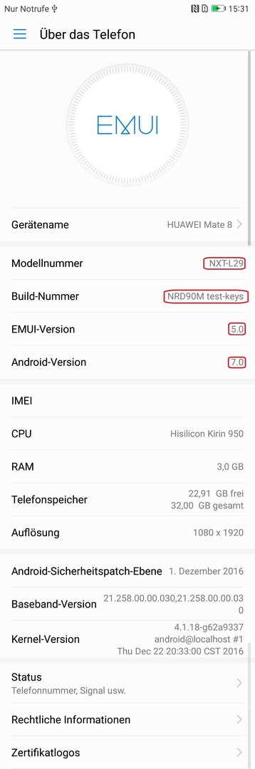

ich hatte als ich komplett nichts mehr auf meinem Mate 8 hatte (nur noch twrp)
via twrp die falsche Firmware installiert
(2 zip dateien) falsche cust, um geeenauer zu sein
hoffe ich hab alle Infos beisammen, damit mir jem helfen kann
meine Standardversion
Werkszustand
NXT-L29C185B180
- via adb / fastboot
bootloader unlocked und
twrp-3.0.2-0-next-modaco-rc3 geflashed
- root (superSu) - rooted
- mit twrp aus versehen alles gelöscht...
kein OS
nur noch twrp auf internem speicher
- bootloader nur mit Lautstärke - und usb
input erreichbar /
- dann mit twrp
NXT-L29C432B520 installert
(wusste nicht, dass es Probleme mit cust gibt)
- succes 100%
ABER meine Build-Nummer ist jetzt
NRD90M test-keys
Fazit
ich habe kein Bluetooth keine designs
die Version funktioniert an sich nicht wirklich
und ich kann kein twrp mehr installieren (habe mindestens 8 verschiedene probiert)
habe kein root und kann nur noch via dload Ordner + 3tasten-kombination
entpackte UPDATE.APP installieren
es funktioniert aber NUR bei
NXT-L29C432B520 und bei
NXT-L29C185B520 bis 100%
bei allen anderen bricht es nach 5% ab
ich lande immer wieder bei
NRD90M test-keys
ich hab nicht die größte Ahnung, aber ich glaube ich brauch ein funktionierendes twrp und eine FULL Firmware (C185)... ich werde aber nicht fündig.. bin schon seit fast einer Woche am Verzweifeln
lacht mich bitte nicht ganz so laut aus
brauche echt Hilfe

habe jetzt twrp drauf
(konnte es nicht via fastboot flashen, da dieses komische test key Nougat immer selbstständig den DebuggModus ausmacht) habe es dann aber gemerkt..
jetzt fehlt mir nur noch eine C185 FIRMWARE (FULL) ---kein Update--- mit 2 zip Dateien.. finde nur keine :glare:

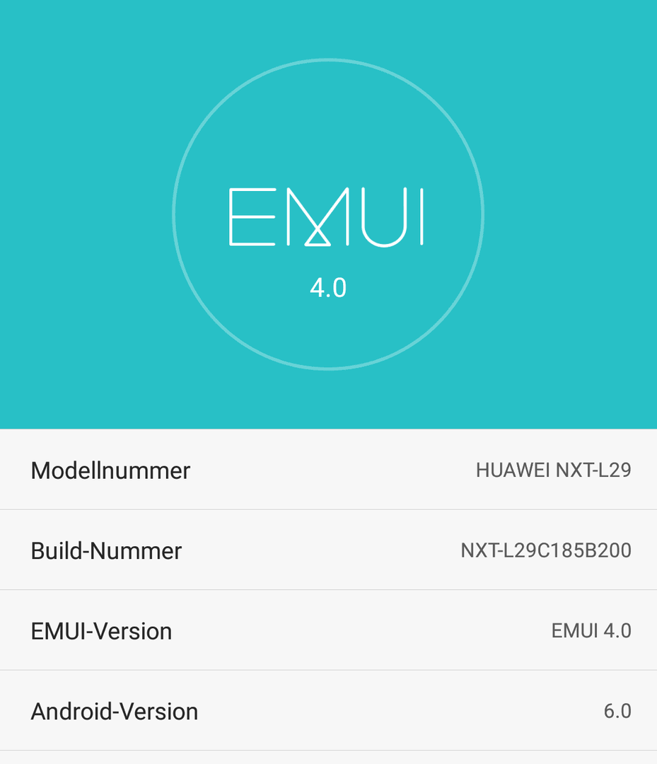

ich hab ein rollback auf NXT-L29C185B200 gemacht und versuche, seit geraumer zeit, auf Nougat zu kommen
(über dload).. aber selbst Versionen mit korrektem C185 zb
NXT-L29C185B520 bringen mich entweder wieder auf die NRD90M test-keys -Version, oder brechen nach ca 30% ab..
ich bin trotzdem sehr froh wieder ein laufendes Android drauf zu haben und bedanke mich nochmals
ich werde, wenn ich wieder die nerven dafür habe, Deinen (harryhase) Beitrag befolgen, aber
kann nach einer Woche Recovery, dload, fastboot, bootloader unlock, root, twrp oder Ähnliches nicht mehr klar denken haha dachte echt schon es ist vorbei
(Software brick) oder wie das heißt :scared:
