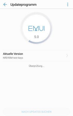

alle Versuch bisher sind gescheitert.
- war auf Nougat NXT-L29C10B520
- mehreres probiert (XDA)
- das Rollback 【Huawei Detail】 - Huawei Support - Huawei Consumer BG und Nougat ließen sich immer wieder problemlos im dload installieren
- keine andere Firmware wurde mehr akzeptiert, immer Abbruch bei 5%
- heute bin ich hier (DC Phoenix) fündig geworden
- hat aber nicht mit der B320 funktioniert
- hatte den Vorgang x mal wiederholt, immer Abbruch bei 35%
- dann die B180 und siehe da , bei 99% Abbruch, Bootanimation, Encrypting, Bootanimation, Setup
- fertig :thumbsup:
Ob es nun DC Phoenix war was zum Erfolg führte kann ich noch nicht sagen.
Ich probiere es später nochmal ohne DC Phoenix und mit der B180.
Ich bin jetzt wieder zu Nougat (B552) gewechselt und es funktioniert fast alles.
Die Themen, sie lassen sich zwar herunterladen aber nicht installieren.
Egal, nicht so wichtig. :biggrin:

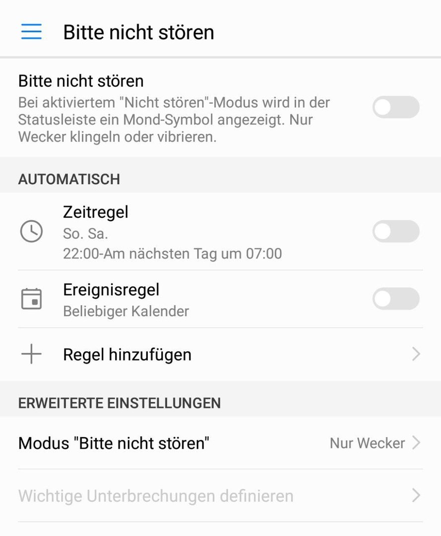

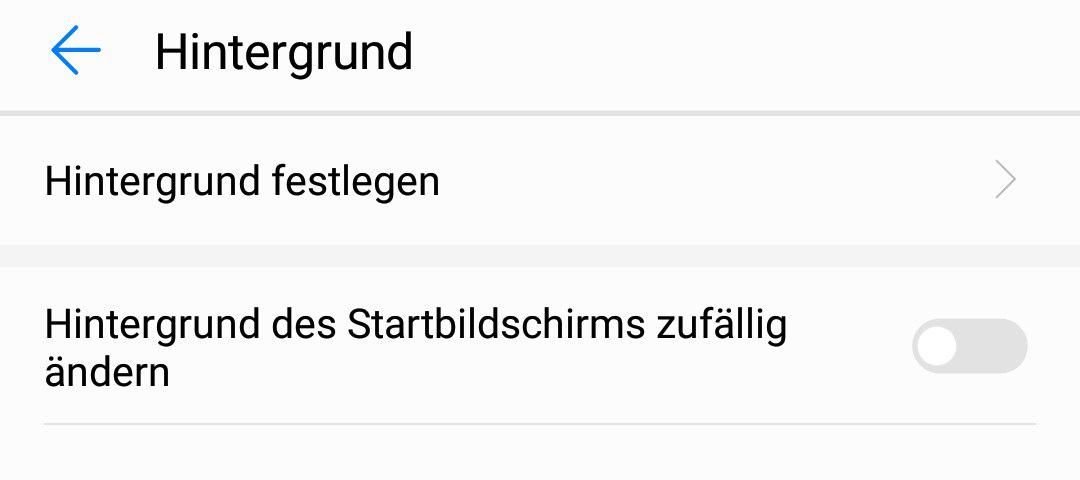

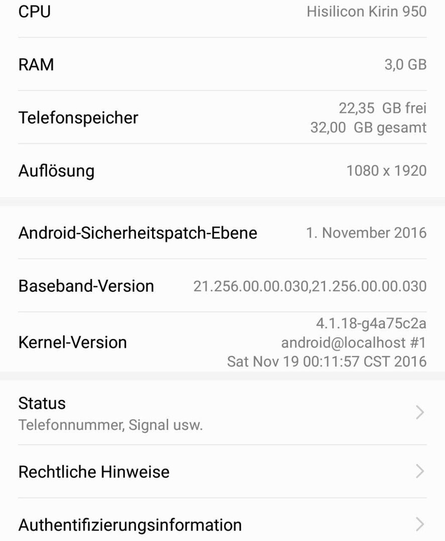

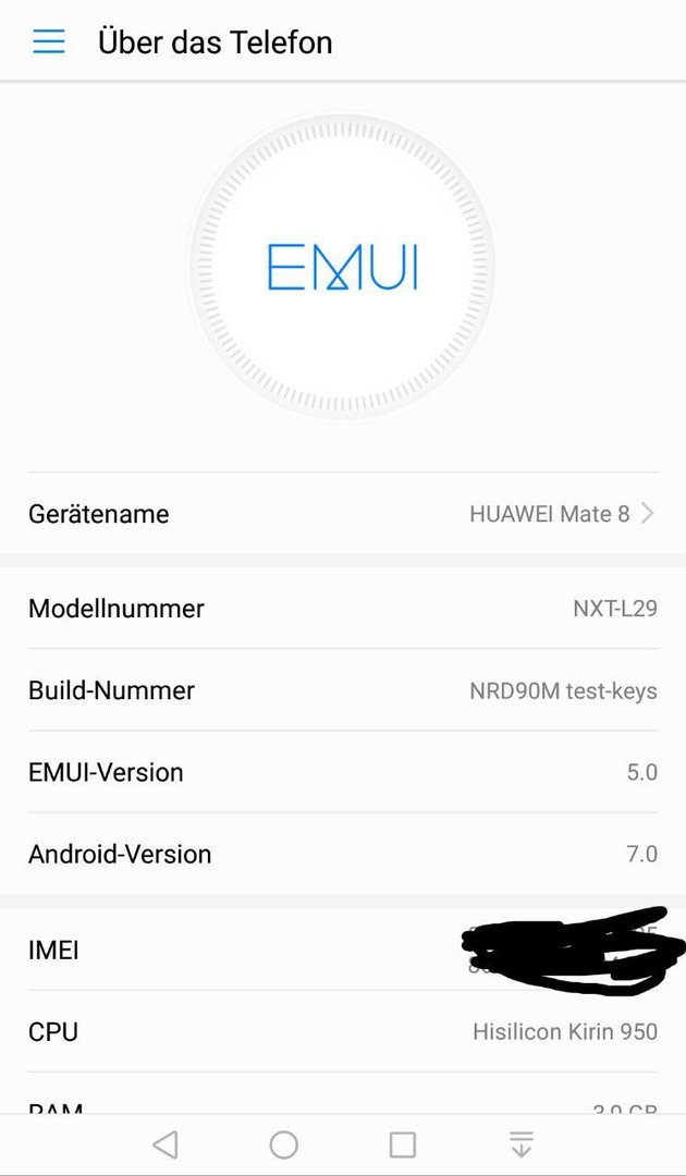

photo_2016-11-20_23-19-48.jpg photo_2016-11-20_23-20-03.jpg photo_2016-11-20_23-24-35.jpg photo_2016-11-20_23-27-56.jpg photo_2016-11-20_23-29-47.jpg photo_2016-11-20_23-57-59.jpg photo_2016-11-20_23-58-03.jpg photo_2016-11-20_23-58-07.jpg photo_2016-11-20_23-58-11.jpg photo_2016-11-20_23-58-19.jpg photo_2016-11-20_23-58-23.jpg photo_2016-11-20_23-58-27.jpg photo_2016-11-20_23-58-32.jpg photo_2016-11-20_23-58-36.jpg photo_2016-11-20_23-58-40.jpg photo_2016-11-20_23-58-44.jpg photo_2016-11-20_23-58-48.jpg photo_2016-11-20_23-58-51.jpg photo_2016-11-20_23-58-55.jpg
Reaktionen: revird und Jake1

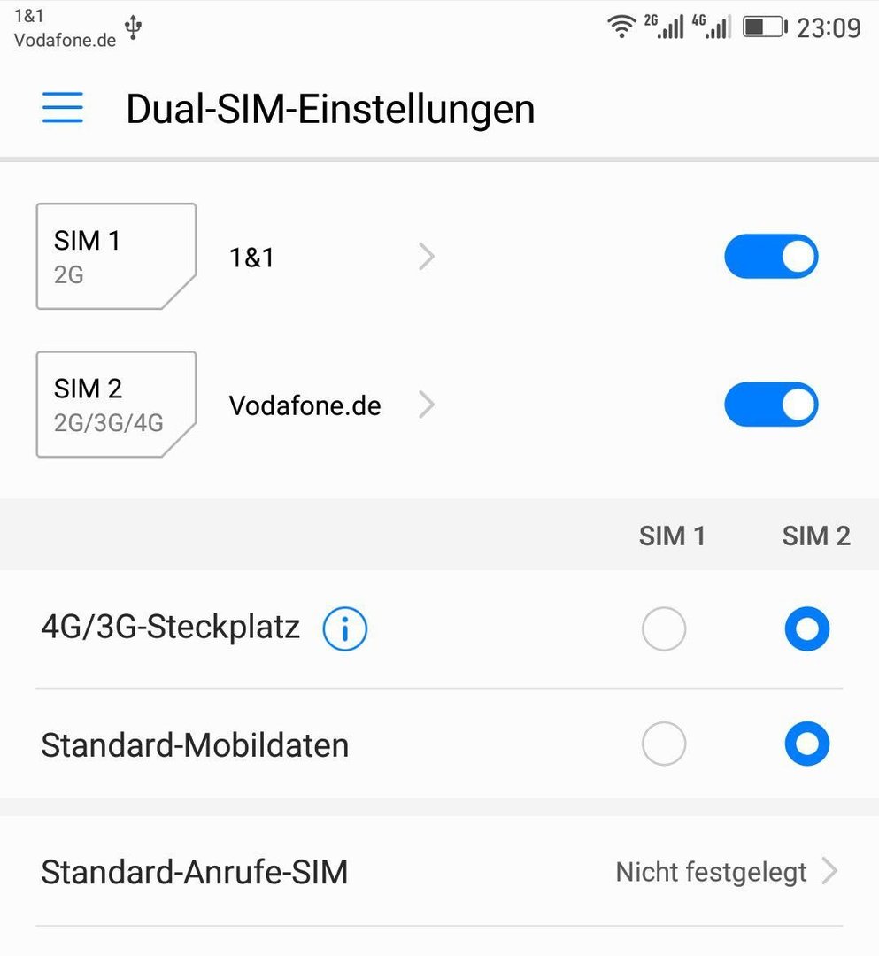

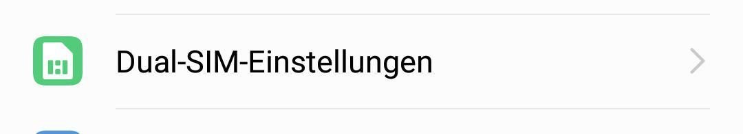

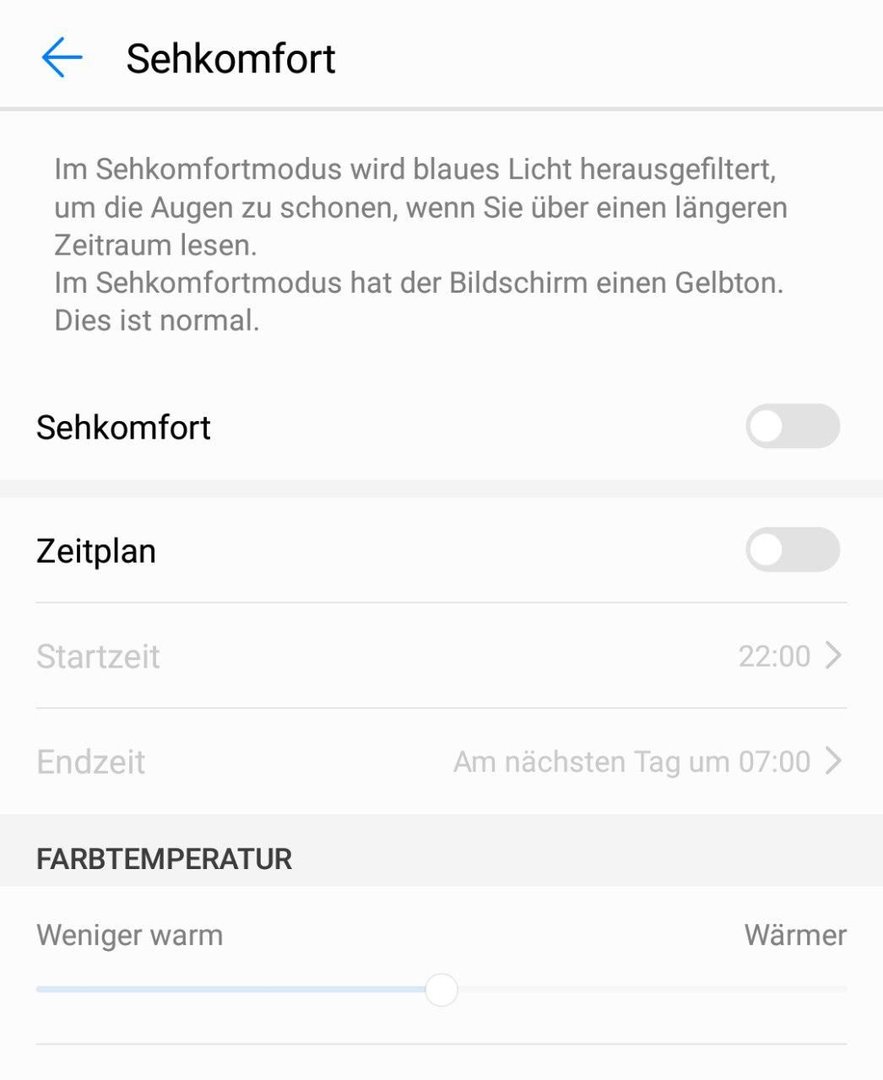

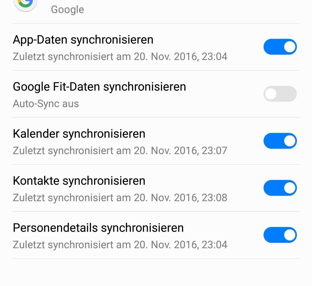

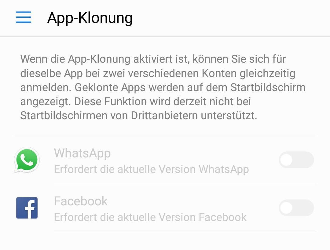

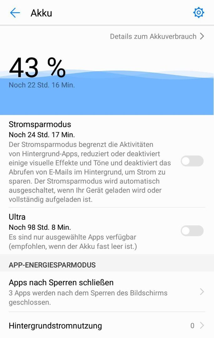

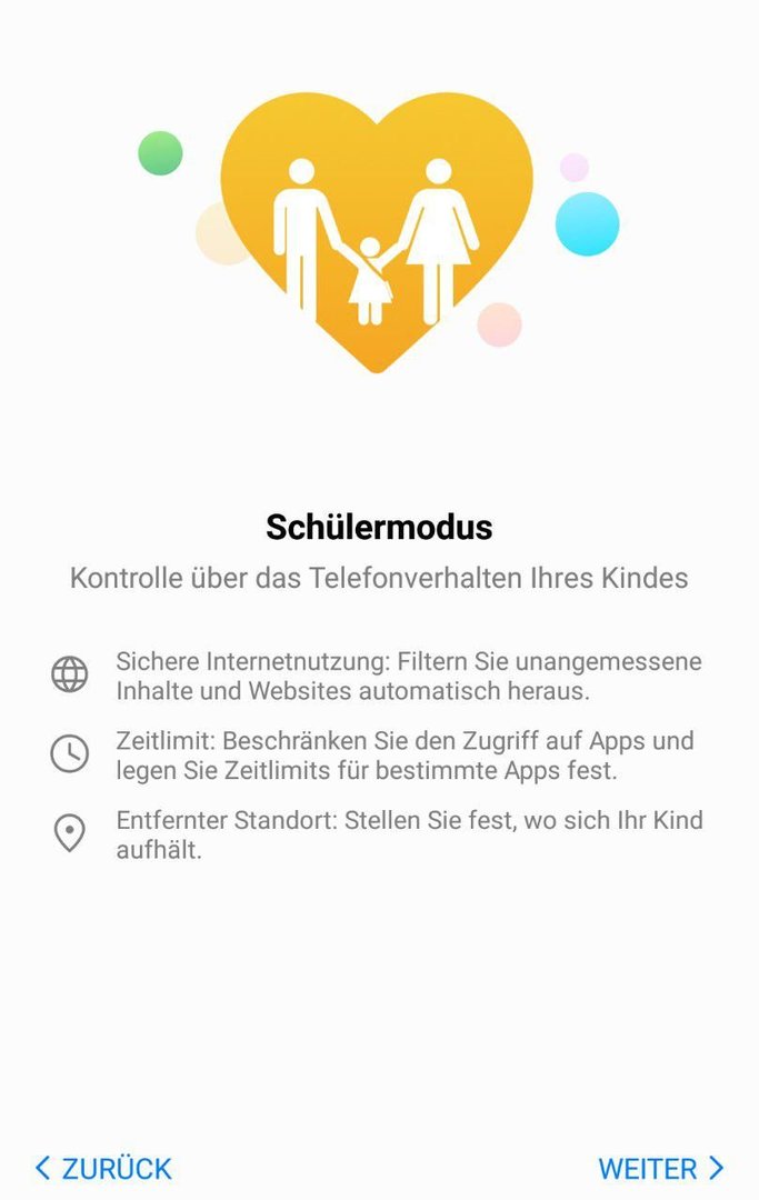

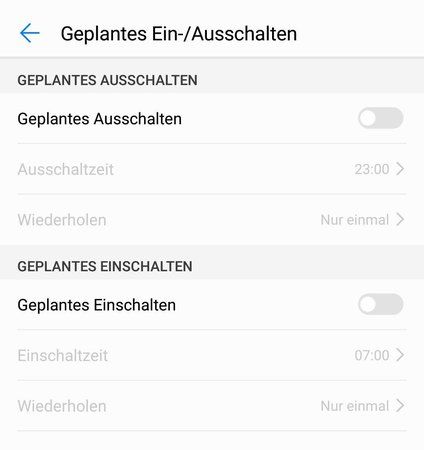

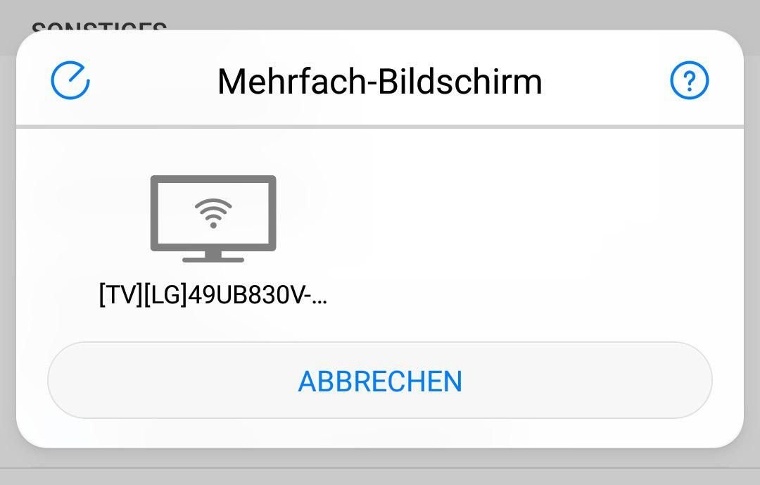

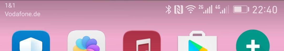

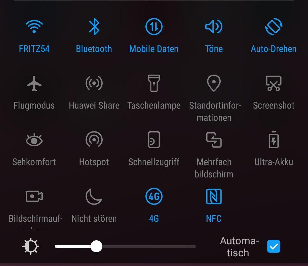

Klingt alles zu kompliziert. Und Root funktioniert wohl auch noch nicht oder? Geht Bluetooth mittlerweile?
Siehe Screenshot, BT ja.
Reaktionen: revird
Was sieht man an welchem Screenshot? Root?
Nein, leider nicht. Bluetooth, NFC und Dual SIM Manager.
Reaktionen: revird
