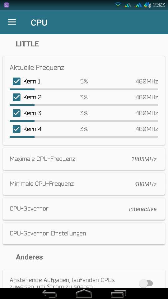

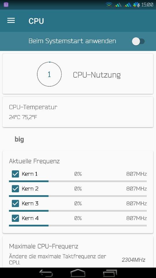

nach dem Einfügen von
  • ro.config.hw_opta=999
  • ro.config.hw_optb=156
in die hw_oem/prop/local.prop, noch mehr Funktionen im Telefonmanager, z.B. den Berechtigungsmanager
Bei Problemen mit den Themen (Menü) geht es durch diese Einträge auch wieder.
Bei mir habe ich noch die Lock/Unlock und Effect_Tick.ogg durch die von Samsung ersetzt
Galaxy_Sounds_CWM_Flashable.zip
Galaxy_Sounds.zip
Reaktionen: AndyKS und fred2346
