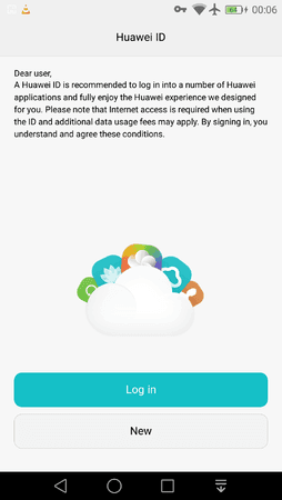

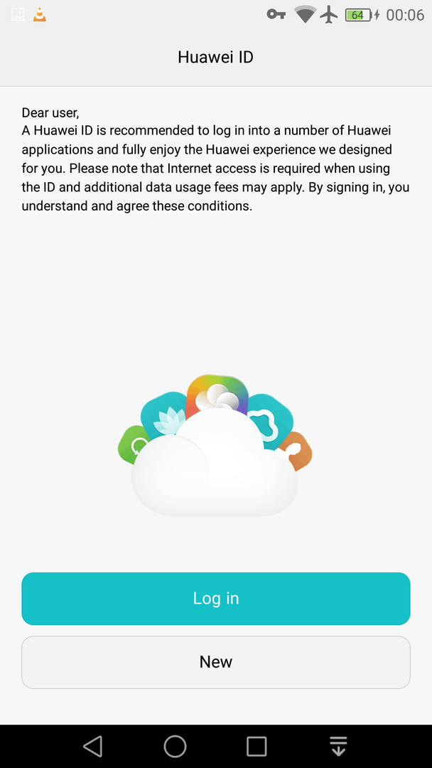

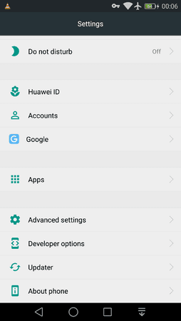

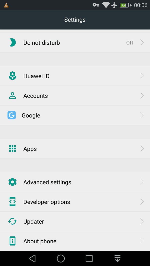

Das weiß ich nicht, ich habe nur eine alternative Interpretation zum Besten gegeben ... einfach 14/15 Tage aktivieren, dann wieder probieren, den Unlock-Code zu bekommen.
(Einstellungen > Huawei-ID > ...)
Reaktionen: AndroMeise
Da gehts schon los.
Das habe ich nicht bei Einstellungen.
PS: Ich kann unter apps eine Huawei-ID App sehen, doch 'Zugriff'.. Kein plan.
