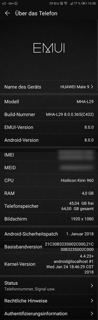

Villeicht andere AdAway Version, die genutzt wird ? Also das Mate 9 zeigt bei mir folgendes an, siehe Screenshot. Also sollte ich das "Aktuellste" haben oder ? Habe das hier aus dem Forum genommen via HWOTA Verfahren, da FF und Co nicht gingen.

ps: habe eben Update auf die ganz "neue B364" gemacht und das Gleiche AdAway kopiert nicht die host. :confused2: Achtung, der Screen zeigt noch die B365 hier an. Aber habe jetzt B364 drauf mit Patch 1. Febr. 2008 usw.

AdAway ist hier v3.2(60) mit der Rom installiert
