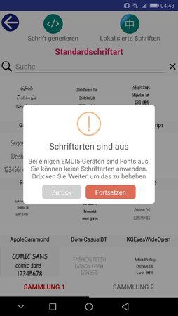

@nobby50
Du willst jetzt nicht sagen, dass wenn man lange auf Deseigns drückt, man dann Schriftarten auswählen kann. Das geht nämlich nicht immer und nur teilweise. Jedenfalls bei mir.
Und ohne den Tweaker kannst du keine Schriftwarten hizufügen, da das gesperrt ist. Außer über ein Theme, aber hier geht es rein darum Schriften zu ändern und nicht das Design. Wenn dir andere Methoden bekannt sind, bitte teile dein Wissen mit uns.
