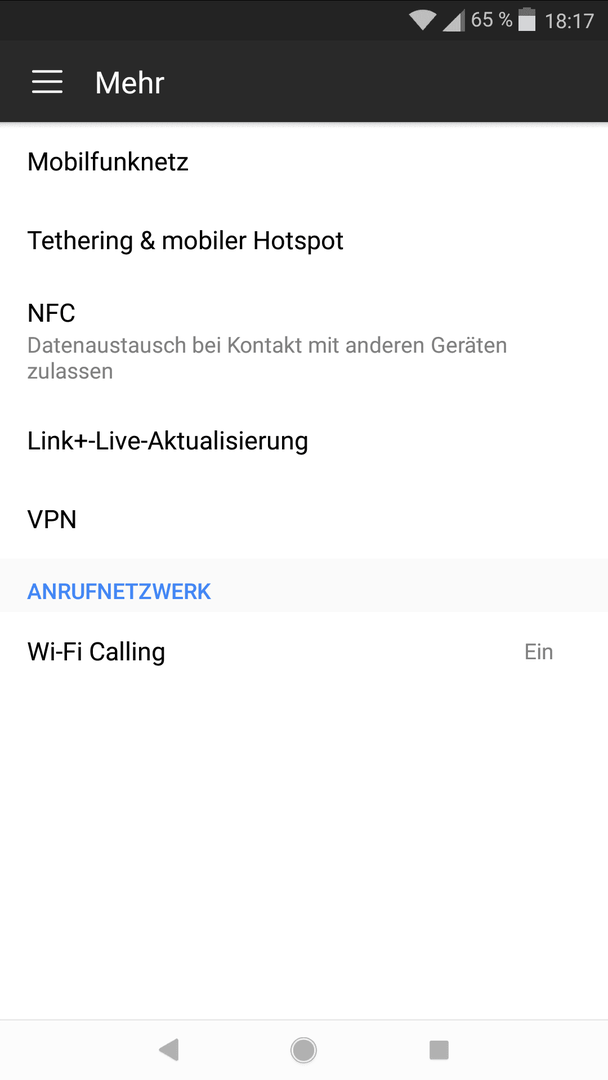

Kann jemand bestätigen in der B190 auf der Seite "Mehr" auch die Option für WLAN-Call vorzufinden.
Damit kann man Mobilfunkgespräche im Keller ohne Empfang führen, falls man dort WLAN Empfang hat.
Bei dem I-Phone meines Sohnes funktioniert genau das.
Ich betreibe die B190 (aber nicht mit der system.img vom P10) . Bei Firedance1961 ist der Eintrag da, bei mir nicht.
Ich habe heute im Telekom Kundencenter die Option beauftragt. Vielleicht taucht es dann bis morgen von allein auf.
Vielleicht ist es grundsätzlich Providerabhängig, ob der Menüpunkt auftaucht oder nicht.
Firedance1961 hat mir vorgeschlagen die B190 nochmals ohne SIM Karte zu installieren.
Das habe ich aus Zeitgründen aber noch nicht gemacht.

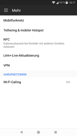

Bei mir ist da und aktiv
oh Danke. Welcher Provider? Und hattest Du die SIM Karte im Gerät beim HWOTA?
Vodafone und ja Simkarte war drinne
Bin bei der Telekom mit Laufzeitvertrag und habe diese Option ebenfalls nicht. SIM war drin beim HWOTA.

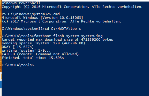

Bin auf B190 habe versucht per "fastboot flash system system.img" das P10 System Image zu flashen. Leider ohne Erfolg.
Was mache ich falsch?
Hast Du den Bootloader entsperrt? Wenn nein, dann sichere deine Daten, denn das entsperrten löscht alles bis auf die externe SD.
Das bedeutet also:
Ich muss erst mit fastboot oem unlock meinen bootloader entsperren, damit ich anschließend mit fastboot flash system system.img die System Partition flashen kann? Hab ich das richtig verstanden?
