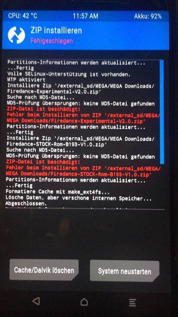

Fehler im Anhang
@dg1994 ok Fehler schon gesehen, lade die Dateien bitte standard mit dem pc herunter und kopiere sie vom PC in das Root Verzeichnis der SD Card ich vermute du hast die Mega app auf deinem handy und läds sie über die app runter, dass funktioniert nicht. Du kannst sie auch nicht in deinen Mega Account kopieren und dort als zip runterladen. Das ist logisch das es nicht funzt. Und nur mal zur Info, ich teste vorher was ich hoch lade. Dein Handy ist gerootet oder?

@Firedance alles klar: Funktioniert doch jetzt und Fehler bei neuen Roms gehören nun mal dazu. Vielen Dank für Deine Arbeit!
Reaktionen: Firedance1961
Okay vielen dank für die Antwort
Dann mache ich es Mal über den PC
Genau habe es mit der mega App geladen , wusste nicht das es dadurch so Probleme gibt :D
Klar davon gehe ich aus die B192 habe ich auch von dir drauf da klappte alles
Root ist auch vorhanden
