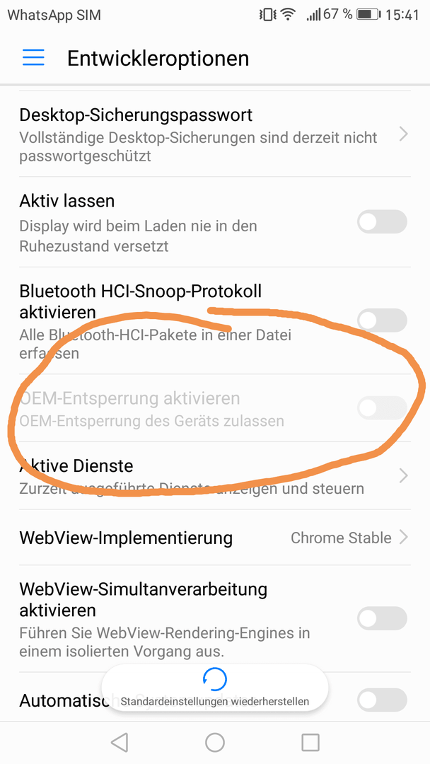

Die Option "OEM-Entsperrung aktivieren" lässt sich zudem nicht mehr betätigen, da es komplett grau hinterlegt ist.

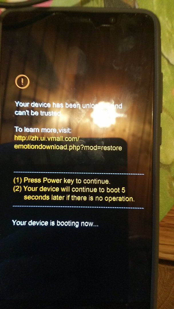

Das Gerät lässt sich aber ansonsten ganz normal benutzen, bis auf das folgender Bildschirm bei jedem Booten kommt:
Habt ihr eine Lösung für das Problem?

Die Meldung beim Booten ist normal, wenn man einen entsperrten Bootloader hat, habe ich mittlerweile erfahren.

Der Schalter lässt sich aber nicht umlegen. Hat dafür eventuell jemand eine Lösung?
Hallo, ich wollte heute meine OEM Entsperrung aktivieren, nur leider klappt das ganze nicht so wie ich will.
Die Einstellung wird mir zwar angezeigt, aber ich kann sie nicht Aktivieren. Ein Reset bringt auch nichts.
Siehe:
ich hoffe ihr könnt mir helfen

Unter Phone Unlocked muss bei eingeschalteter OEM-Entsperrung
in roter Schrift FRP Unlock stehen.
Wenn in grüner Schrift FRP Lock steht und sich unter Nougat die OEM-Entsperrung nicht aktivieren lässt, einmal
den Bootloader relocken und Werksreset machen lassen. Nach dem Neustart sollte sich die OEM-Entsperrung wieder aktivieren lassen. Dann wieder Bootloader entsperren und das TWRP
sollte sich flashen lassen;)
