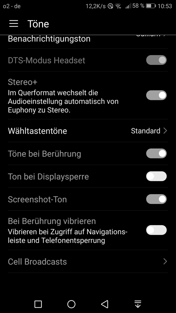

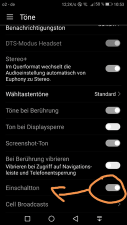

Musste daher wieder auf Stock Animation zurück, damit ich mein Sound habe. In mein Mate da irgendwas gesperrt. Zu beachten diese Screenshots. Sobald eine fremde bootanimations.zip eingebunden wird, fehlt der orange eingetragene Befehl im Menue. Boot Animation aber läuft tadellos sauber.
Bei originaler Huawai Boot Animation ist der Eintrag vorhanden und ich kann den Sound an und ausschalten.
Habe die B182 Europa oder wie die heist, jedenfalls die neueste FW die es per OTA gab. Möglich das es bei früheren FW es ging mit dem Wechsel der Animation.
