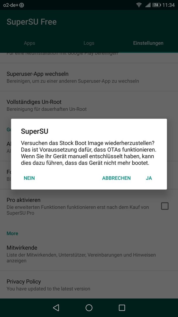

Hey Leute,
ich würde mein Mate 9 gerne ohne großen Aufwand Un-rooten, in der SuperSU gibt es dafür auch eine Option, diese ist allerdings mit einer Warnmeldung verbunden, ich hänge davon einen Screenshot dran. Die einzigen Veränderungen sind ein offener Bootloader und eben der Root, es ist keine Custom-Rom installiert, Telefon läuft auf Android 8.0 und Emui 8.0. Meine Frage ist, kann ich Un-Root durchführen ohne anschließende Boot-Probleme?

@Fraigeizzt net machen funktioniert nicht Handy mit supersu unrooten. Wenn du Android 8 installiert hast, musst du zuerst ein downgrade auf die B198 machen und dann ist der Bootloader zu. Nach der ersten Installation von Android 8 dann wieder ist er ebenfalls noch zu, bzw Handy ist nicht mehr gerootet. Wenn es dir nur um den Root geht und der Bootloader offen bleiben kann, dann musst du unter Android 8 nur die RAMDISK.img und die KERNEL.img passend zur installierten Rom flashen.
@Firedance1961, die Frage ist, ob Unroot reicht, es geht mir darum, dass meine FB-App nicht mehr funktioniert, habe dazu aber schon einen anderen Thread laufen, die Vermutung ist, dass die FB-App sich vll. auch neuerdings gegen den Root streubt, wie das -laut Aussagen- Snapchat wohl auch tut, ich weiß halt nicht, ob Unroot reicht, oder FB ggf. auch den geöffneten Bootloadet abfragt und weiter faxen macht.
Edit: Wo bekäme ich denn die von dir genannten images her, bzw. welche benötige ich bei Android und Emui 8.0. Weiterhin würde mich interessieren, ob sich auf meinem Telefon verändert oder es sich dann wieder im Werkszustand oder so befindet?
