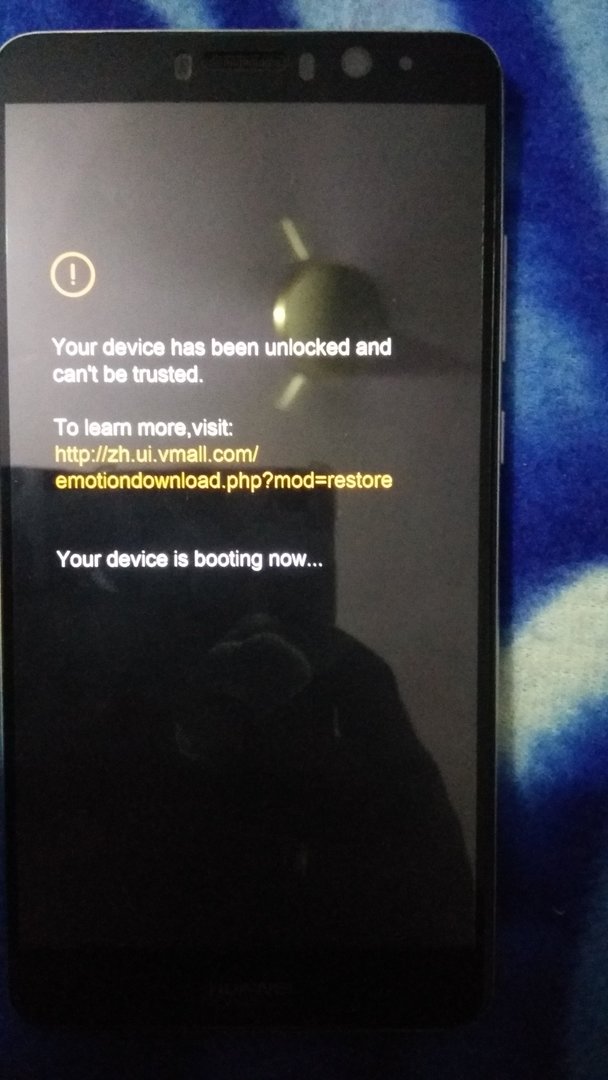

Denoch habe ich ein Problem das bei mir das Flashen alles funktioniert nur das es beim TWRP starten (Lautsärke + & Power Button) hängen bleibt bei "You Device Is Booting Now...".
Bei Flashen vom TWRP Recovery Nougat kommt ein "length" - Fehler und beim Oreo TWRP geht es problemlos durch.
Ich muss glaub per fastboot beschädigte partiton neu drauf flashen aber per Huawei Update Extractor gehen die Oreo Firmwares leider nicht damit ich an die IMG komme.
PS. Ich hatte davor Nougat drauf aber musste trotzdem Oreo -twrp benutzen damit es geklappt hat.. irgendwas ist wohl beim draufspielen falsch gelaufen.

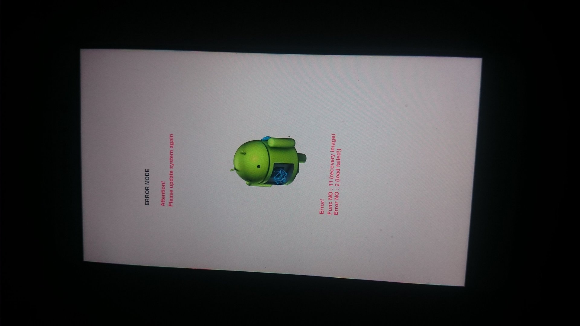

@Hai_Duong wie hast du fehler Func No : 11 und Error No : 2 behoben. komme nciht weiter und kann nichtsmehr über fastboot flashen.
@heedan der Screen ist nicht der fastbootscreen, starte dein Phone einfach neu und gehe mit angeschlossenem USB kabel in den fastbootmode. Der Screen erscheint wenn das falsche twrp bzw eine falsche recovery installiert wurde.

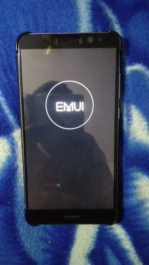

serious problem
After flash rebrand zip in twrp I can not get stuck on bootloader during recovery.
Nothing happens to press all the buttons.
Google Translate:
ernstes Problem
Nach Flash Rebrand Zip in Twrp kann ich nicht auf Bootloader während der Wiederherstellung stecken bleiben.
Nichts passiert, um alle Knöpfe zu drücken.
