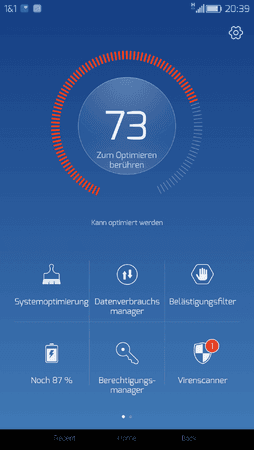

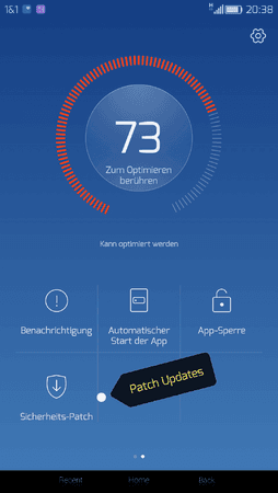

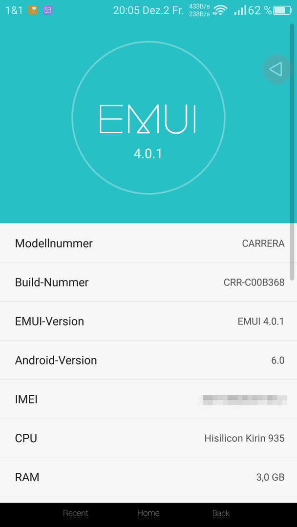

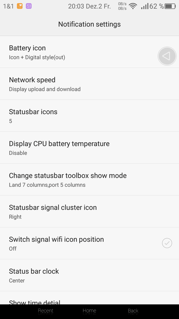

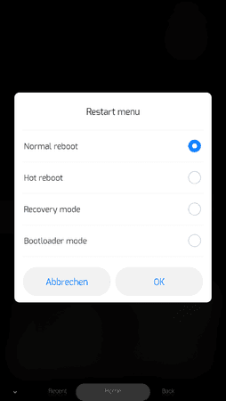

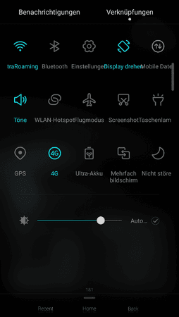

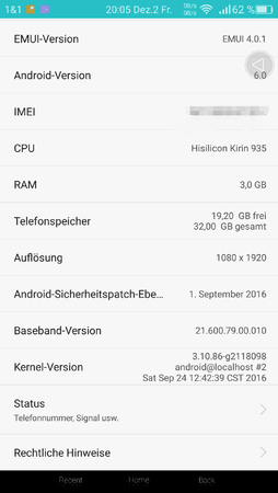

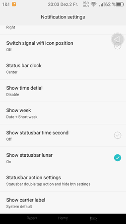

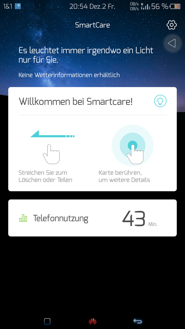

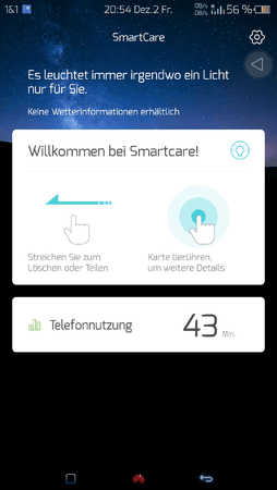

KangVIP/ Custom Rom -CRR-C00B368 - Update für Huawei Mate S
Gute Nachricht, liebe Freunde. Das Rom ist endlich fertig.
Getestet als Update auf die originale CRR-L09C432B361 -Firmware. Geht aber auch als Update von der B145 und der B321.
Habe die Übersetztung jetzt doch selber gemacht. In den zahlreichen Einstellungsmöglichkeiten habe ich alles in englisch gehalten, da das Rom ja auch noch wo anders benutzt werden soll. Ab und zu taucht noch was in chinesischer Schrift auf, aber das ist eher unerheblich.
Ladet Euch die "MateS_ B368_Kangvip_Update.zip" runter und flasht sie "ganz normal" per TWRP. Anschließend Cache und Dalvik Cache wipen, sonst kann man die Tastatursperre nicht entriegeln.
Alle Apps auf dem Gerät bleiben erhalten. Es werden nur einige, unwichtige Einstellungen verändert und Berechtigungen müssen teilweise neu gesetzt werden.
Die chinesischen Apps (Browser und Sozial Media) habe ich im System belassen und bei mir einfach eingefroren, da sie die Benachrichtigungsleise ziemlich volltexten. ViPER4Android FX ist mit an Bord. (Kenne mich damit leider nicht aus.)

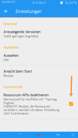

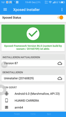

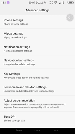

Xposed ist auch dabei, jedoch nicht aktiv. In einem Extramenü kann man die Installation nachholen. (Danach dauert der erste Reboot bis zu 30 Minuten.) Xposed hat einen Makel. Der Lockscreen läßt sich nicht entsperren. Um das zu beheben, im Installer die Ressourcen-APIs deaktivieren. (siehe Bild) Huawei Id Login geht nur mit eine Email Registrierung mit .com Endung. (Z.B. *.gmail.com) Auf den Screenshots könnt Ihr sehen, dass ich die Infoleiste schon leicht angepasst habe, ohne Xposed.
Die Installation erfolgt natürlich auf eigenes Risiko. Aber ich würde es hier nicht anbieten, wenn es nicht gut laufen würde. Denkt vorher bitte daran, die TWRP-Recovery 3 zu flashen. Ist unbedingt erforderlich. Dann ein aktuelles Backup anzulegen. Ausbesserungen nehme ich erst vor, wenn wir das Rom ausgiebig getestet haben.
Viel Spaß! :)

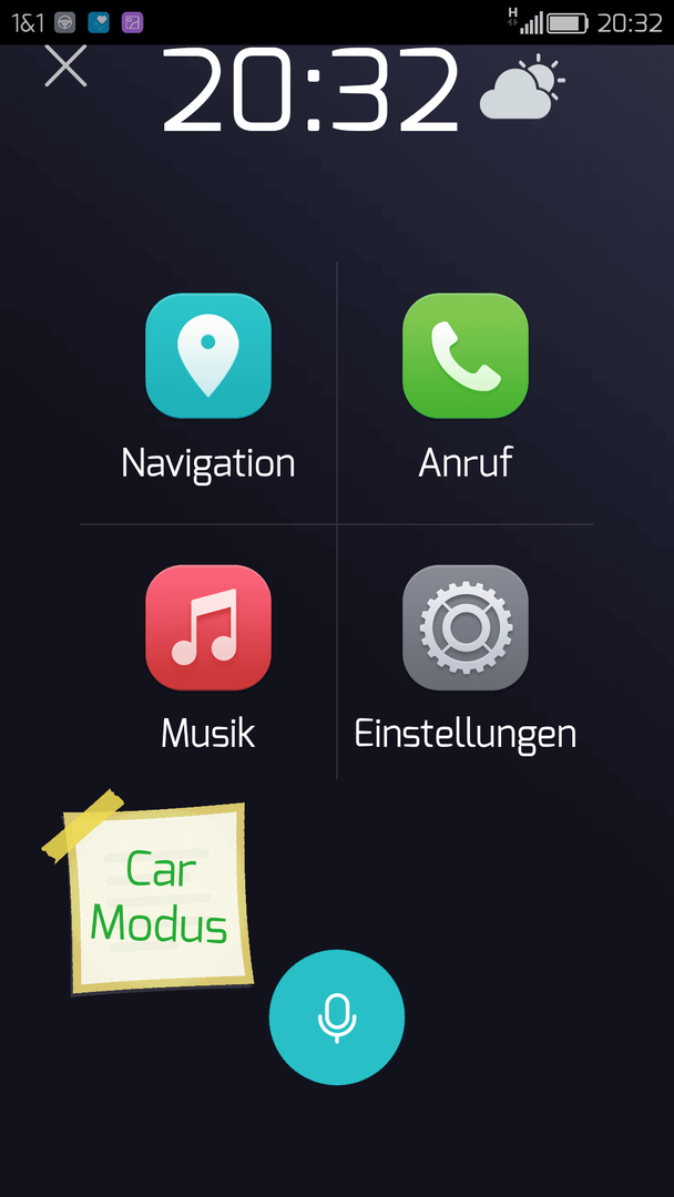

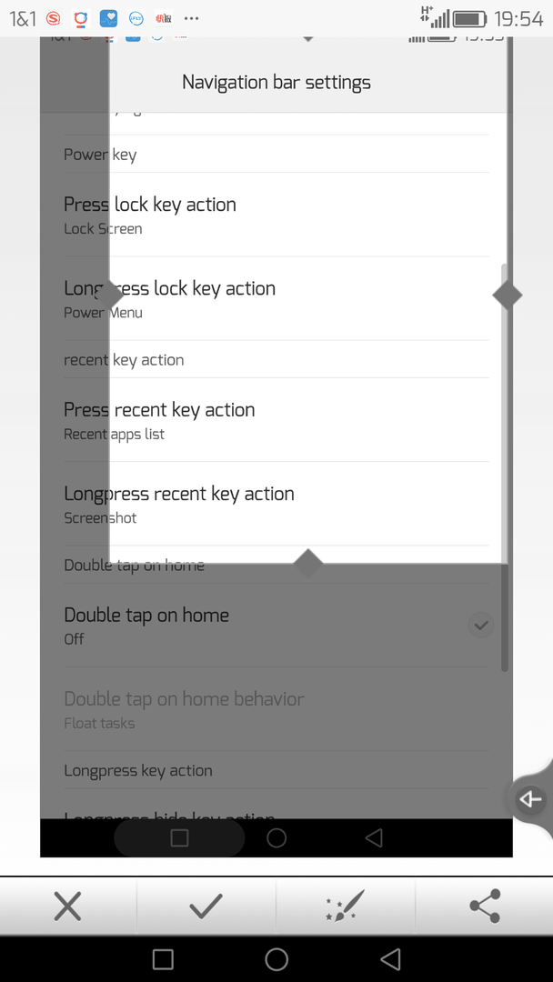

Hab was feines gefunden:
Unter K Settings, Navigation bar settings,
eine Aktion mit der Screenshot Funktion belegen.
Dann passiert das:
Man kann vor dem Abspeichern die Aufnahme direkt bearbeiten.

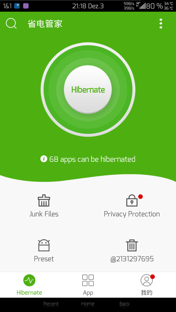

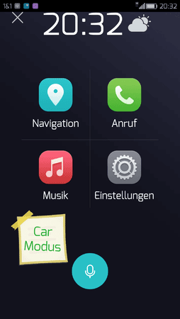

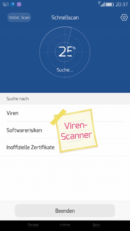

[doublepost=1480796506,1480791652][/doublepost]Auch nützlich:

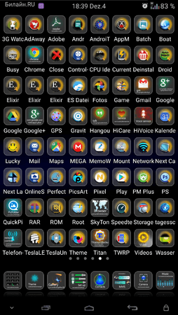

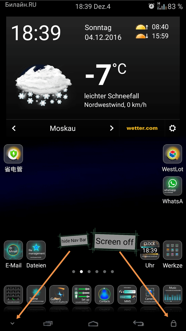

Bin nach drei Tagen Test rundherum mehr als zufrieden.
Die Anpassungen der Nav Bar und auch des Lauchers sind spitze.
Hier noch einige Beispiele:

[Doublepost = 1480934479,1480934178] [/ doublepost] @ cris-How to activate screen-off (in attachment 03)
