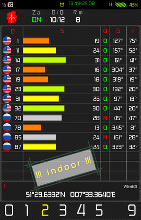

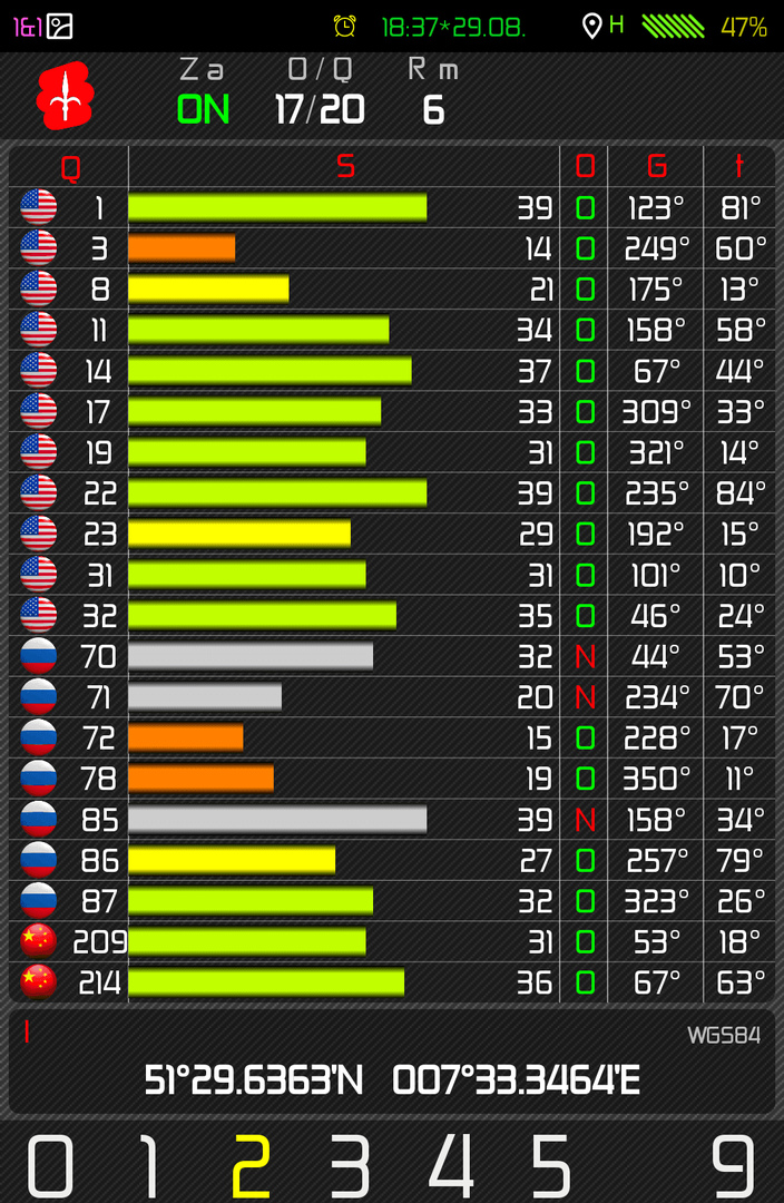

Hier der aktuelle GPS - Fix
für unser Mate S:
Basis für den Fix ist ein gerootetes
Gerät mit aktuellem Android 6.01
Firmware B361 -
aktive Datenverbindung
2G/ 3G (UMTS)/ 4G
Im Geräte-Verzeichnis
system/ etc
wird die Datei
gps.conf
eingefügt/ überschrieben
und deren Rechte
auf rw-r-r gesetzt.
Nach dem Reboot haben wir nun
einen ausgezeichneten
GPS Empfang.
Bei einem Reboot pro Tag, mit
Datenverbindung, ist diese dann
nicht mehr nötig und man kann auf
"nur GPS" umschalten !
Die Download-Datei "gps.txt" bitte in
gps.conf umbenennen.

So sieht es bei mir aus, wenn ich von drinnen nach draußen gehe.
(1.txt umbenennen in 1.mp4)
