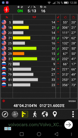

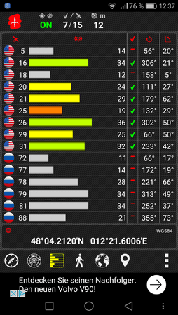

Lade dir mal die App AndroiTS GpsTest und prüfe den Empfang.
Hab die App GPSTest bereits installiert. (Die passt auch oder?) Da bekommt er Empfang. Weiß aber nicht genau, wie es sich verhält, wenn ich mit dem Auto fahre. Die Probleme treten bei Maps und Scout auf. Da verliere ich oft den Empfang, so dass eine Navigation quasi unmöglich wird oder erst gar nicht startet.
Des Weiteren kenn ich mit der GPS App nicht aus, welche Anzeige ist da normal?
Nimm Copilot, die ist gut und nicht so pingelig mit dem Empfang.
[doublepost=1470863879,1470862844][/doublepost]So muß das aussehen.
So siehts bei mir aus. Manchmal sind auch ein bisschen mehr Aktiv.

Sieht nicht gut aus, aber ich hab nich keine Lösung ohne Root parat.
Mhh. Denkst du da ist was defekt? Also Hardwaretechnisch?

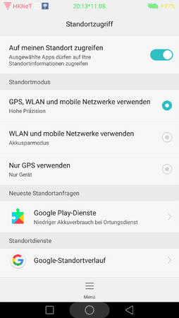

Nein, kein Defekt. Es liegt an der Konfiguration. Hast Du unter Gps hohe Präzision eingestellt?
Nein. Hab nur gps eingestellt. Hatte ich aber immer schon so.
Aha, dann fix auf hohe Präzision und rebooten. Daran liegt es.
Probier ich im auto dann aus und gebe Rückmeldung :)
Also aktuell funktionierts gut. Herzlichen Dank cris :)

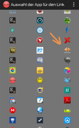

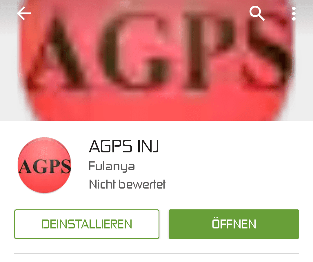

Habe einen Weg gefunden, das GPS Signal zu verbessern (ohne Root):
Diese App runterladen und starten.
Jetzt muss man die App aussuchen, für die ein Fix angewendet werden soll.

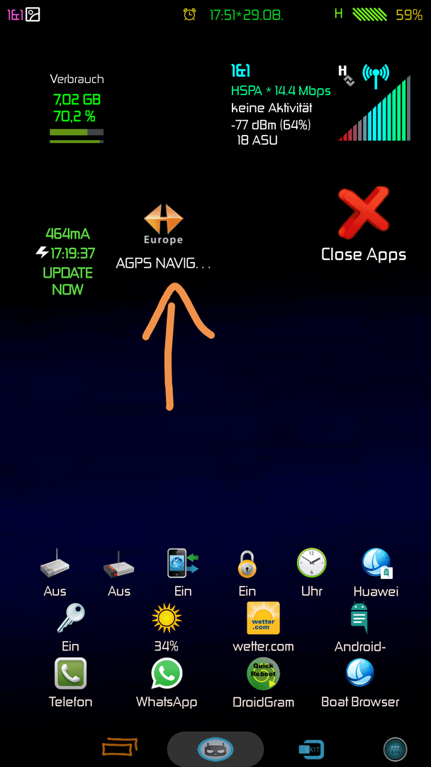

Nun wird ein neues Icon auf dem Startscreen angelegt, über das die App in Zukunft gestartet wird. Hier im Beispiel "Navigon". (soll angeblich auch bei Pokemon gut laufen)

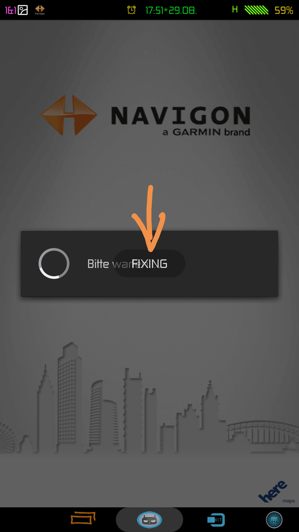

Beim Start über dieses Symbol werden die GPS Daten gefixt, bevor die App loslegt.
Hat bei mir funktioniert. Allerdings habe ich Root und keine GPS Probleme. Erst wenn jemand von Euch das testet, haben wir Gewißheit.
