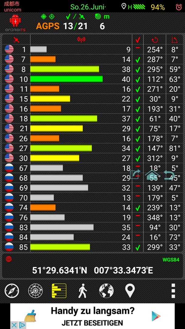

Update:
V.3
V.4
Reaktionen: ErnstM05

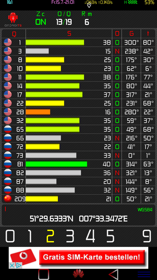

Das Mate S hat nen erstklassigen Gps Empfänger. Da stimmt was nicht bei dir.Screenshot_2016-07-15-21-01-42.png
