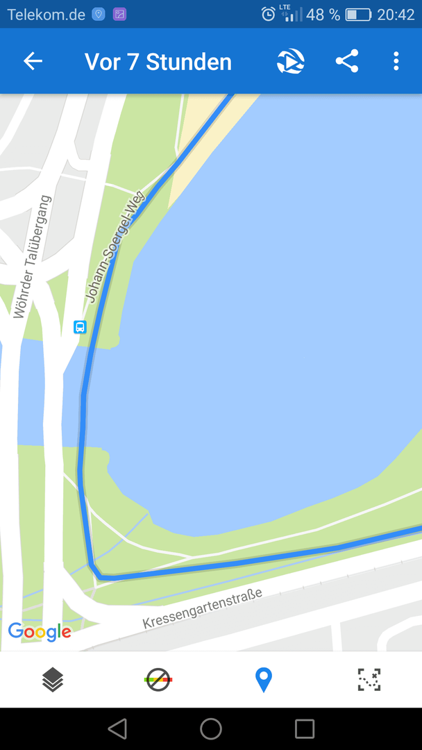

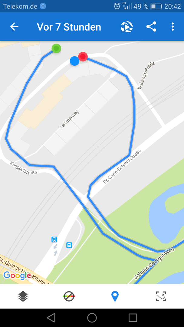

[doublepost=1473360577,1473360102][/doublepost]Screenshot_2016-09-08-20-42-19.png Hier mal zwei Shots vom heutigen Lauf.
Beim ersten: ich bin immer auf der Strasse gelaufen, nicht durch die Häuser!
Beim zweiten hat er sogar durch den See abgekürzt...:blink:
