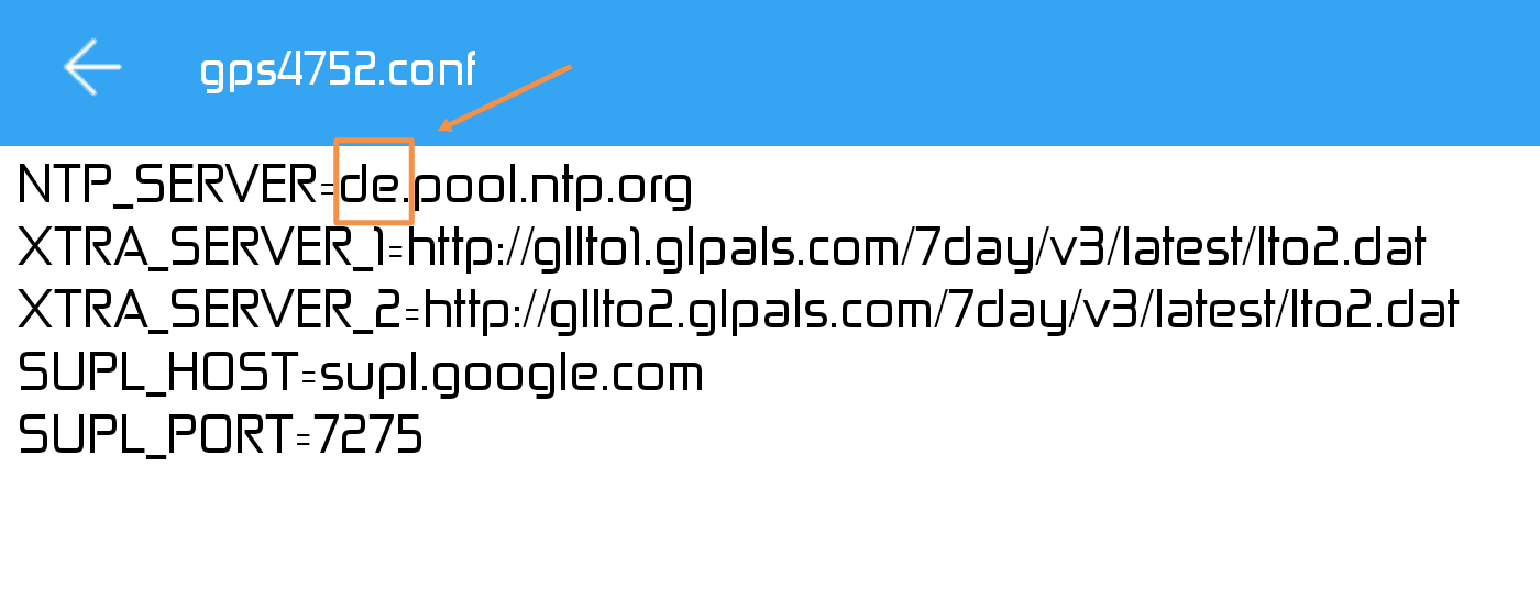

Dies ist der letzte Stand der Dinge, um den GPS Empfang zu verbessern. (Root)
Im Pfad: Gerät/ System/ etc die Datei
"gps.conf" (falls vorhanden) löschen.
Die Datei "gps4752.conf" öffnen und folgenden Eintrag ändern:

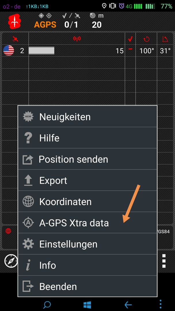

Installiere die App aus dem Anhang.
Dann gehst Du online und stellst den Standortzugriff auf hohe Genauigkeit/ Präzision.
Nun startest Du die App und gehst dort zu "A-GPS Xtra data" um die die aktuellen Sat Positionen runterzuladen. Nun rebooten, die App wieder starten und nachsehen, ob es sich verbessert hat. Zwei bis drei Minuten dauert es nach dem ersten Start, bis die Positionen ermittelt wurden. 8 bis 10 Satelliten sollten es beim Mate S schon sein. Das Prozedere bitte draußen durchführen.

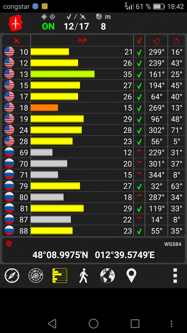

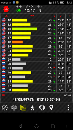

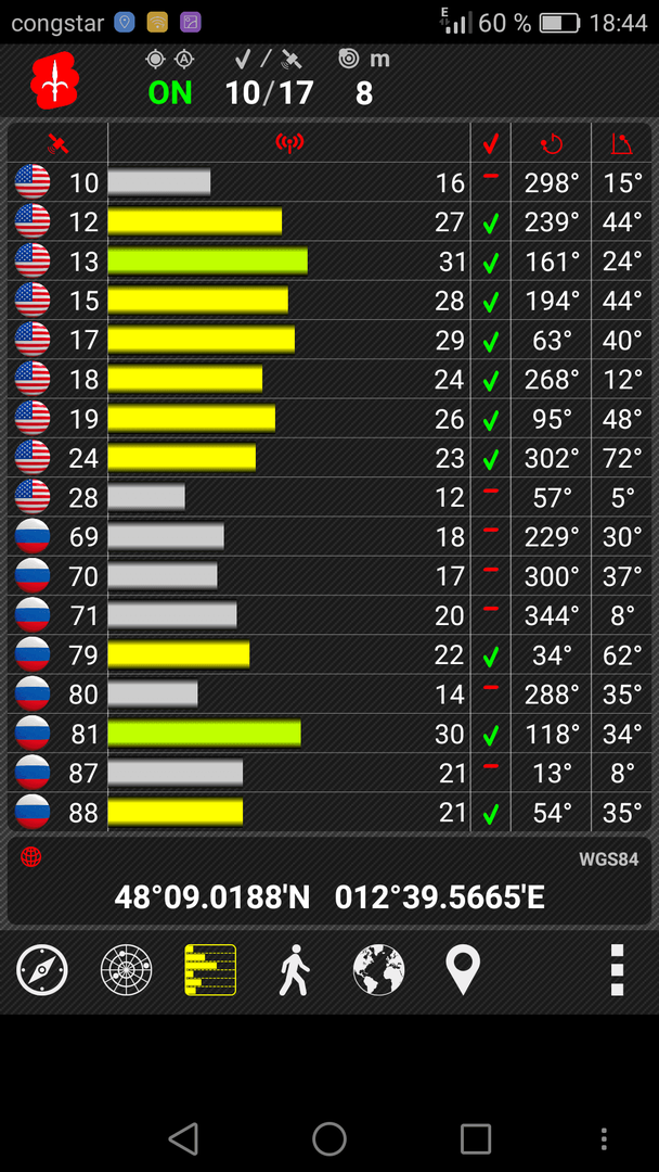

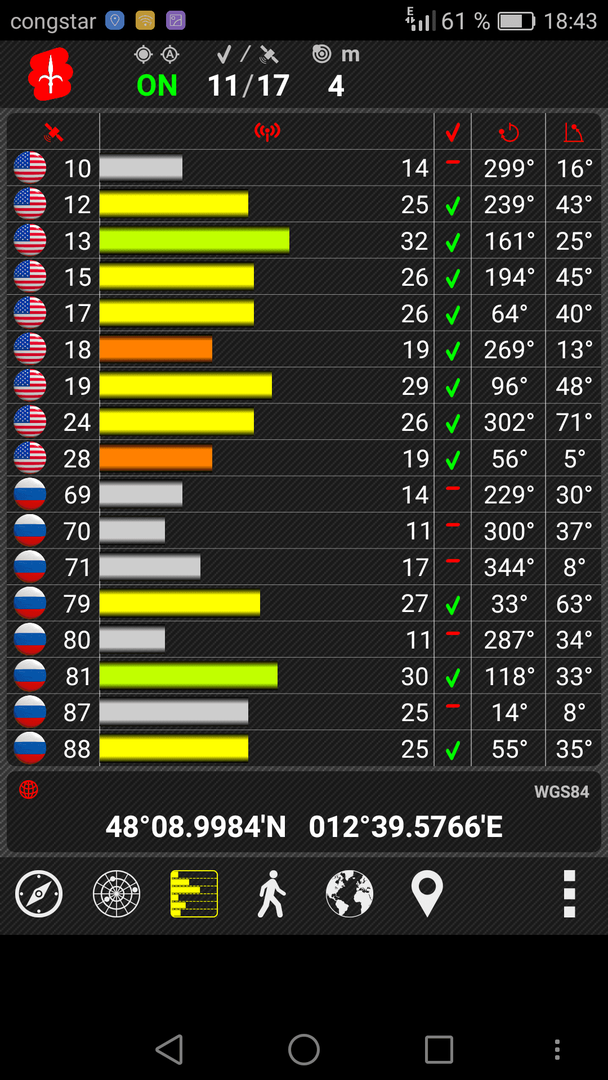

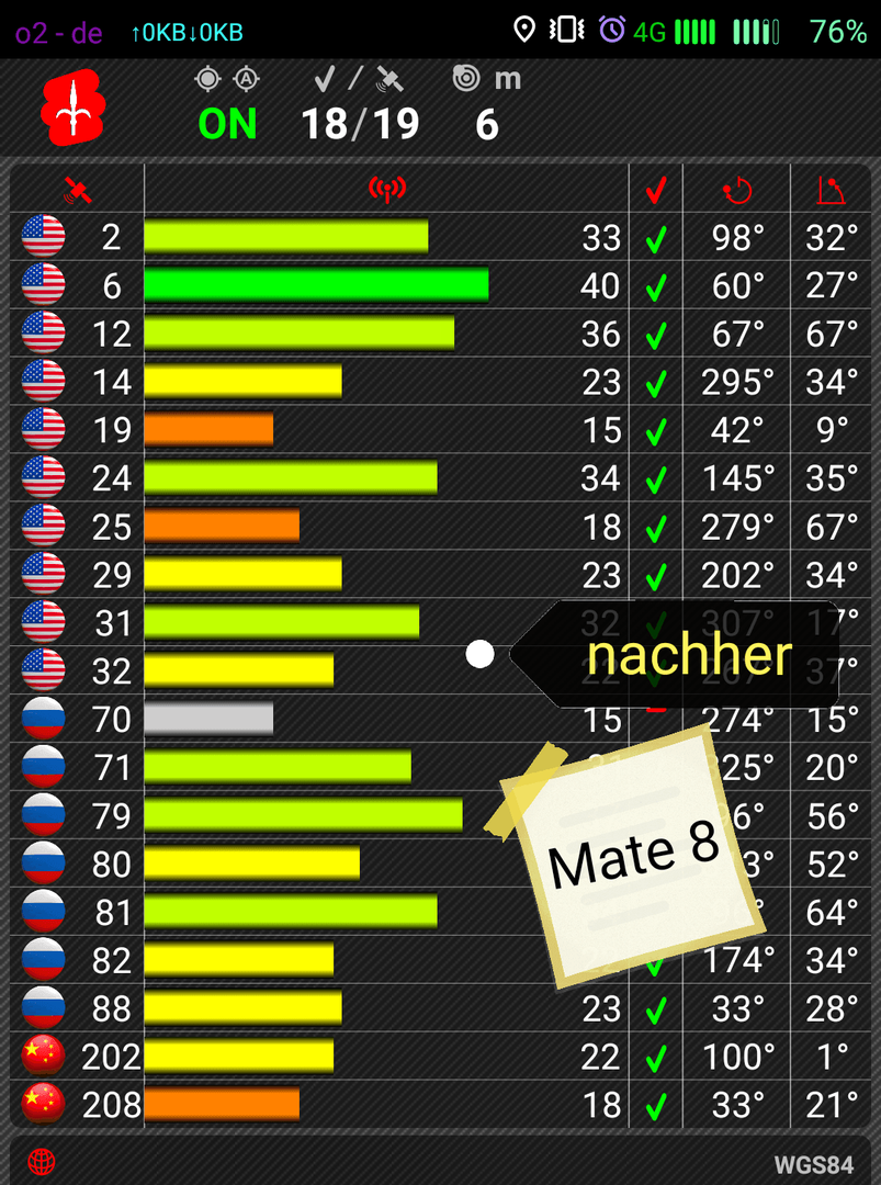

Also hab heute draußen das Prozedere durchgeführt. Online war ich, Standort auf hohe Genauigkeit. Hier das Ergebnis:
Ist doch super. Besser ist es kaum mit dem Mate S zu machen. 12 Satelliten sind für alle Anwendungen mehr als ausreichend.
