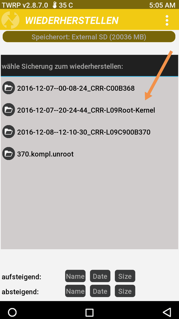

Die beigefügte Zip Datei downloaden und entpacken. Dabei entsteht der Ordner:
"2016-12-07--20-24-44_CRR-L09Root-Kernel".
Diesen in das TWRP Backupverzeichnis kopieren.
Dort wo die bisherigen Backups sind.

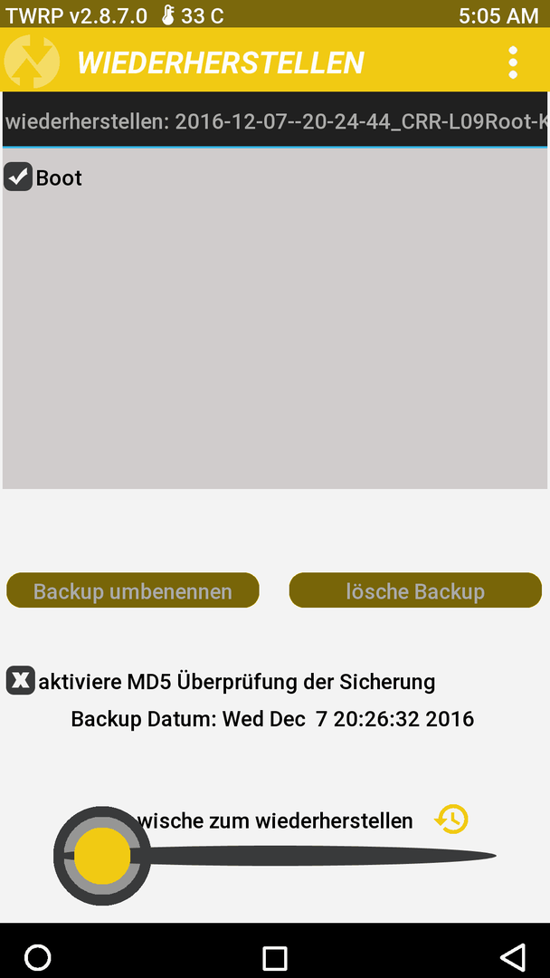

Dann das Kernel Backup (boot.partition) in TWRP wiederherstellen.

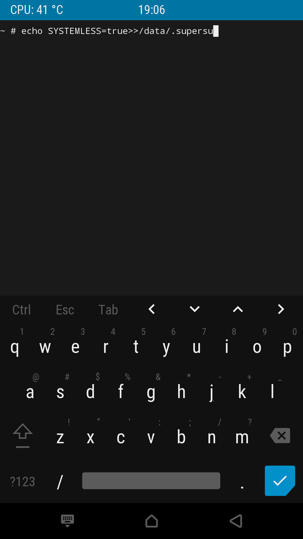

Nun im Terminal eingeben:
echo SYSTEMLESS=true>>/data/.supersu
und unten rechts mit dem blauen Button bestätigen.

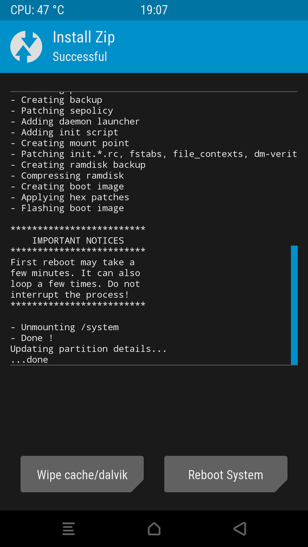

Jetzt SuperSu.v.2.79.zip flashen.
Das Ergebnis sieht dann so aus:
Jetzt rebooten.
Wenn TWRP Superuser installieren möchte, bitte ablehnen.
Der erste Start dauert etwas. Das Gerät startet bis zu drei mal neu und bootet dann komplett.
Nun den Root mit Root Checker überprüfen.
Das Gerät ist jetzt bereits komplett gerootet.

habe heute morgen ein Clean Install auf meinem Mate S durchgeführt. Also zuerst un-root, dann Stock recovery geflasht und anschließend die neue B370 über die UPDATE.APP sauber installiert. Danach habe ich ein factory reset durchgeführt und momentan ist alles auf Stock. Nun zum rooten, ich habe deinen Anhang heruntergeladen und in der Zip Datei sind folgende files:
boot.emmc.win und boot.emmc.win.md5
Du schreibst, dass die boot.partition installiert werden soll, wird hier im TWRP die boot.emmc.win ausgewählt und geflasht?
Mache einen normalen Download, nicht als Zip. Dann erhältst Du den kompletten Backupordner. Diesen kopierst Du in das TWRP Backupverzeichnis und machst die Wiederherstellung.
Reaktionen: kasikci

Hi Chris, habe heute morgen das Rooting durchgeführt, so bin ich vorgegangen:
1- Habe die carrera3.img im fastboot geflasht (Zur Info, das ist die 3.0xx die du zum download bereitsgestellt hast)
2- Vom Notebook getrennt und in TWRP gebootet, backup gemacht und anschließend deinen vor-gerooteten Kernel wiederhergestellt
3- Handy rebootet
Alles läuft perfekt!

Im TWRP Terminal eingeben:
unten rechts mit dem blauen Button bestätigen und SuperSu.v.2.79.zip flashen.
