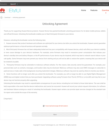

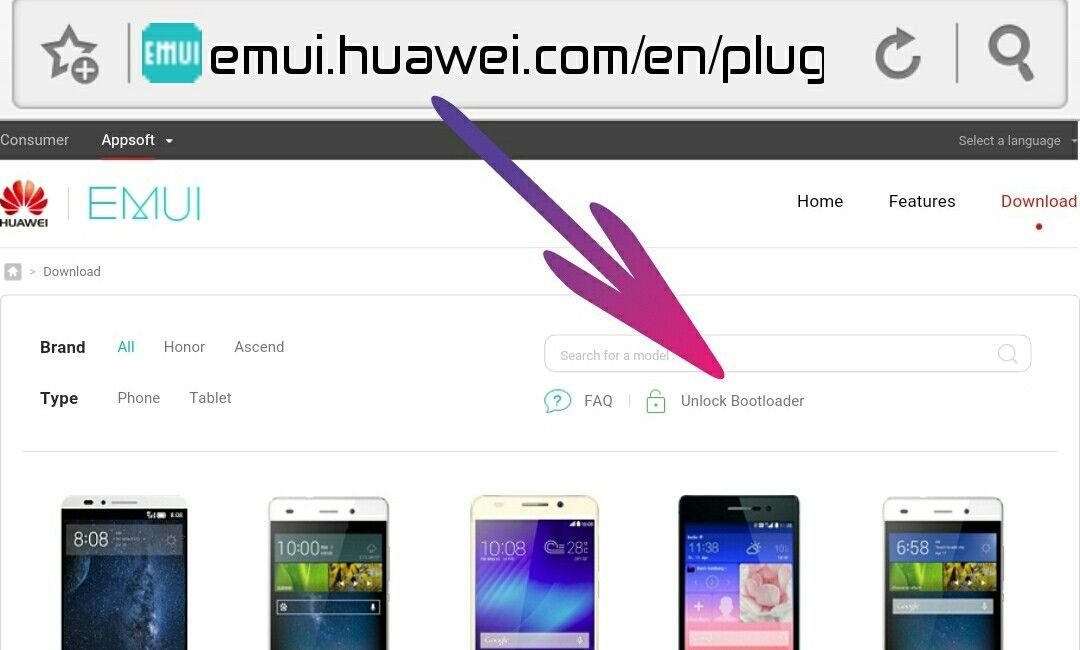

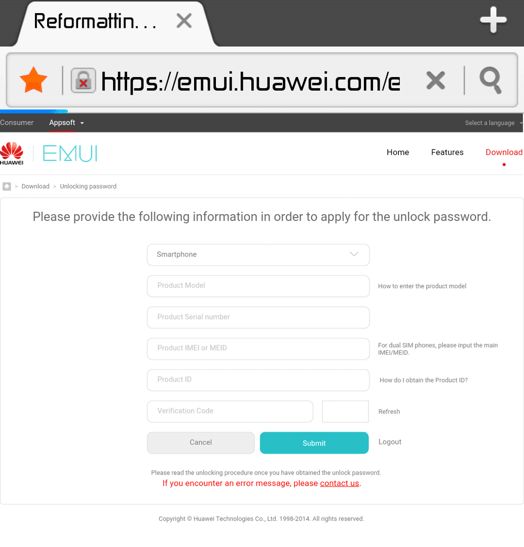

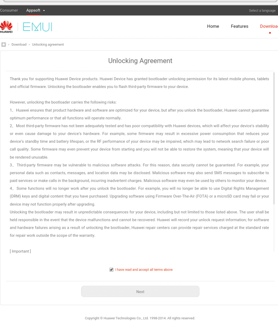

Bootloader Unlocking:
Beschaffung des Unlockcodes:
Es geht im Moment nur mit dem DC Unlocker.
Dazu installiert euch aus dem Play Store diese App:
Geht auf "Code by IMEI"
(99 Cent bei Aktionen, sonst 3,99€)
und folgt den Anweisungen.
Nach 1-24 Stunden kommt der UnlockCode per Email.
(bei mir 16 Std.)

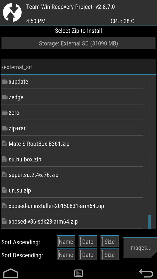

TWRP installieren:
Carrera3.img downloaden und in das Minimal Adb Verzeichnis (PC) kopieren.
Mate S per USB mit dem PC verbinden und in den Bootloader (Fastbootmode) starten:
Jetzt am PC Adb starten und im Terminal eingeben:
fastboot flash recovery carrera3.img
Gerät vom PC trennen und TWRP starten: Vol.+ und Power drücken und beide festhalten.
Das Gerät geht aus und wieder an. Wenn das rote Huaweilogo kommt, Power loslassen und dann Vol.+.
Nach einigen Sekunden startet TWRP. Dann bitte sofort ein Backup auf die ExtSd. anlegen.

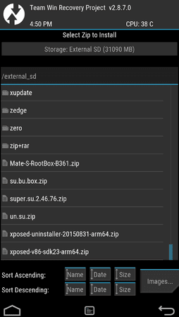

In die TWRP-Recovery booten
und ein Backup erstellen.
Bitte folgende Dateien nacheinander flashen.
1. su.bu.box.bin.zip
2. SuperSU.v.2.78.zip
3. boot.img
Die Reihenfolge ist entscheidend. Bitte kein Batch-Install.

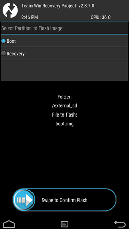

Beim boot.img kommt eine Auswahl:
Boot und Recovery-
-bitte nur Boot nehmen.
Im TWRP-Installationsmenü kann man unten rechts von Zip auf Images umstellen.
Jetzt rebooten.

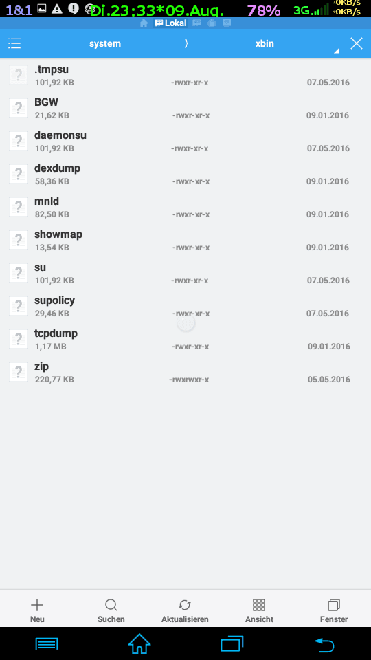

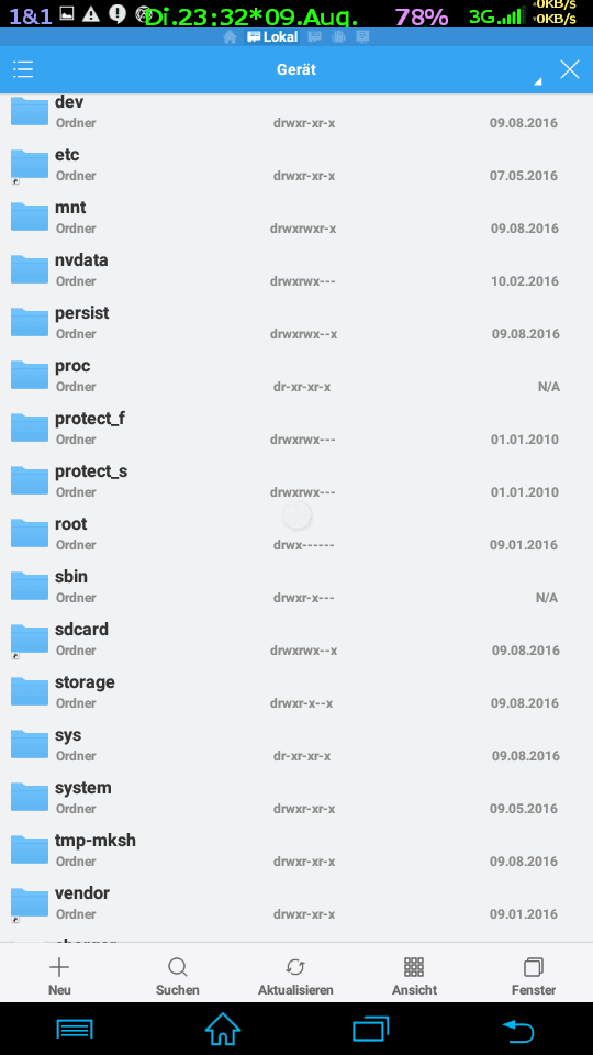

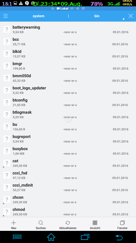

Vollständiges unroot der systemless root- Variante durch flashen von unsu.zip?
Ne so einfach ist das nicht.
Alle Dateien mit dem Namen "su" und "busybox", beide ohne Endung, entfernen. Und zwar aus dem Geräteverzeichnis, aus System, System/bin und System/xbin. Dann ein vollständiges Unroot aus der SuperSU.apk heraus und zuletzt noch in TWRP die "un.su.zip" flashen. Rebooten und dann wieder nach TWRP booten.
Jetzt das neue Rooting nach Anleitung durchführen.
Reaktionen: NooneR und ErnstM05
"Jetzt ist es auch bereit für Xposed".... Bedeutet, dass die Module besser, sicherer laufen?
Puuuuh, das klingt schon wieder zu kompliziert für mich[emoji15] [emoji30]...
Xposed ist stabiler.
Kompliziert für einen "erfahrenen Benutzer".?
Naja, nicht dein neues Root, auch nicht Xposed ansich, nur halt das unrooten... Wo stehen die Dateien mit "su" und "busybox"...? Ist nicht deine Schuld, sondern meine Unwissenheit, das ist klar... Wie gesagt, beim Galaxy S+ und auch beim PC war das unkomplizierter... Einmal Root > Xposed > und dann Module ausprobieren...
#9 Extra für dich jetz in rot.
[doublepost=1470778555,1470777968][/doublepost]Oder so:
Screenshot_2016-08-09-23-32-42.png Screenshot_2016-08-09-23-33-46.png Screenshot_2016-08-09-23-34-12.png
Reaktionen: NooneR, ErnstM05 und Alfred05
Das hatte ich gelesen, meine letzte Frage (nervig, ich weiß) : wo finde ich das Geräteverzeichnis aus System, System/bin und System/xbin.....?
Okay, im ES Explorer....
