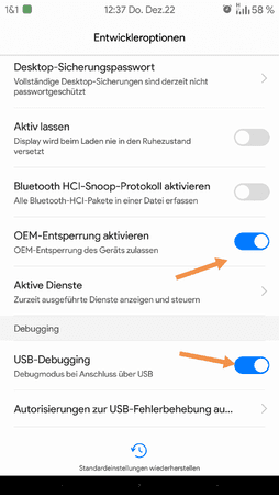

Hast Du diese Einstellungen vorgenommen?

Den oberen Punkt aus deinem Screenshot habe ich nicht.
Screenshot_2016-12-22-13-41-50.png Du tippst 10x auf Build Nummer, dann bekommst Du das Menü der Entwickleroptionen in den Einstellungen dazu.
Entwickleroptionen sind freigestellt, ebenso das USB-Debugging. Aber den Eintrag "OEM-Entsperrung aktivieren" gibt es bei mir nicht.
Dann empfehle ich dir erstmahl ein Update auf die B361. Dann ist alles einfacher. Ich kann mich nicht mehr daran erinnern, wie alles mit der B321 gemacht wurde.
