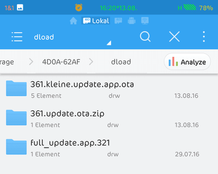

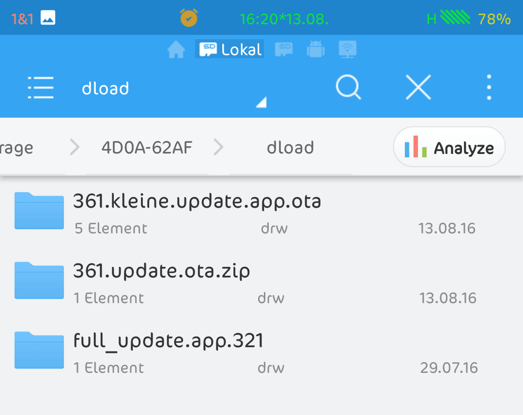

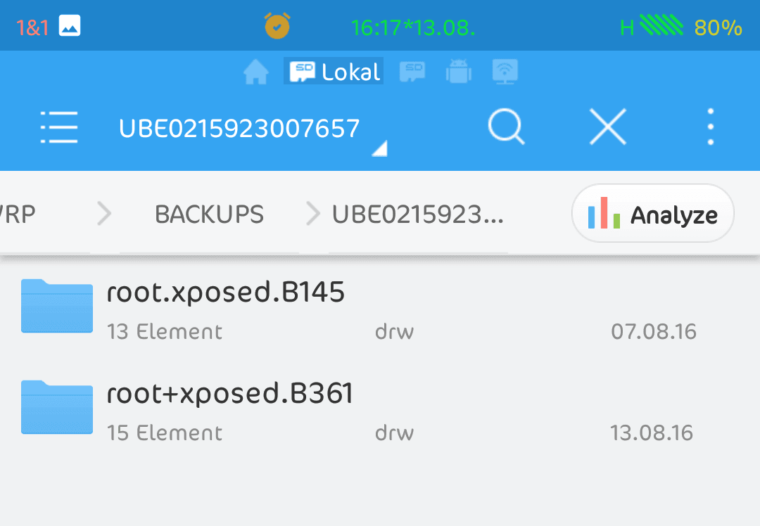

Ich zb. Mache immer twrp
1 Backup original, ohne root.
2 backup mit root ohne meine Apps.
3 backup mit root und allen meinen Apps.
Mach ich auch so. Im Dload Ordner hab ich auch immer noch das passende Update parat.
