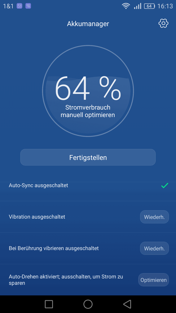

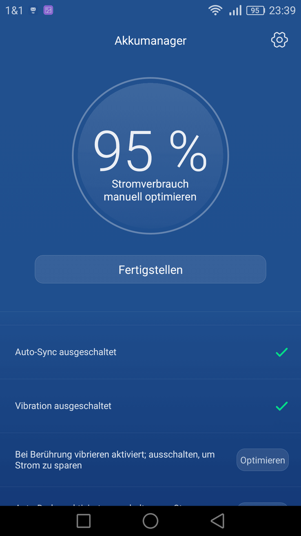

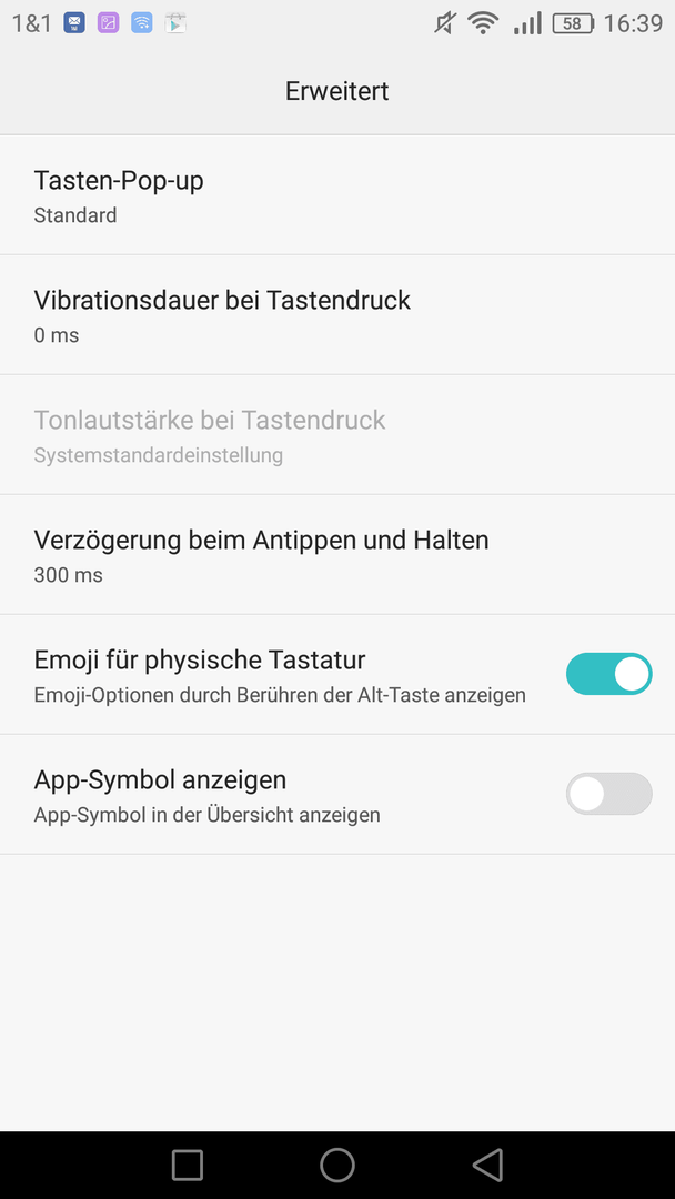

Bei der Android 6 Version B321 kann es zum Verlust der Tasten Vibration, im besonderen Fall, dauerhaft bei der Nav Bar, kommen.
Führt man eine Akku Optimierung durch, kann auch die Vibration abgeschaltet werden. Dies kann man nicht rückgängig machen. Es hilft derzeit nur ein Factoryreset, oder ein Backup Restore.

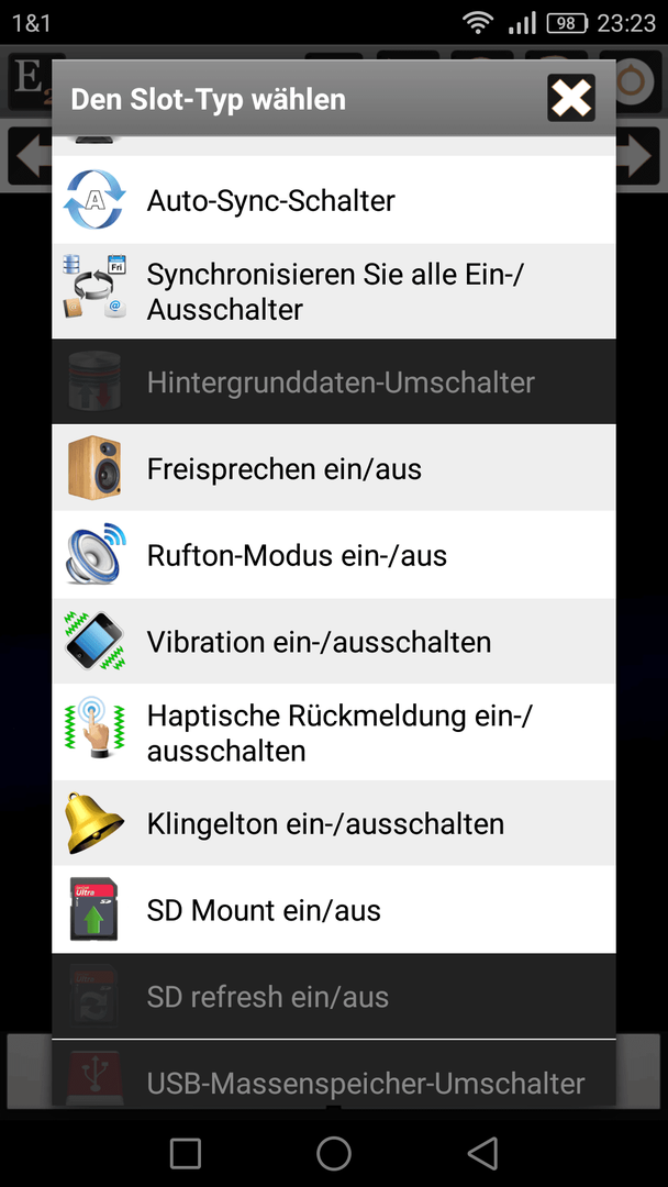

Hier nun die Lösung:

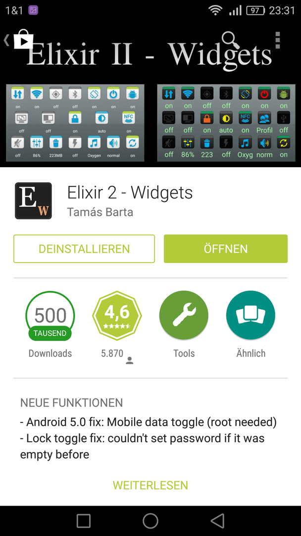

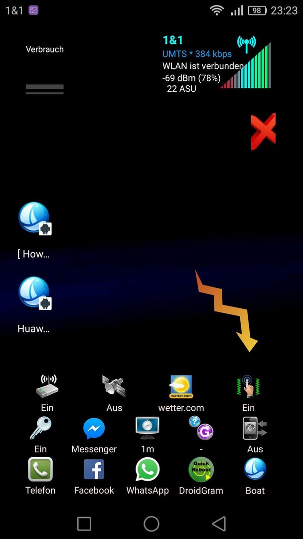

Elixir Widgets II installieren. (Root nicht vorausgesetzt)

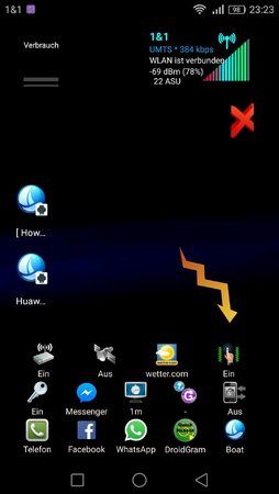

Auf dem Desktop das Widget "Vibration ein-/ Ausschalten" erstellen.
Nun kann man jederzeit das haptische Feedback wieder ein oder auschalten. :cool:

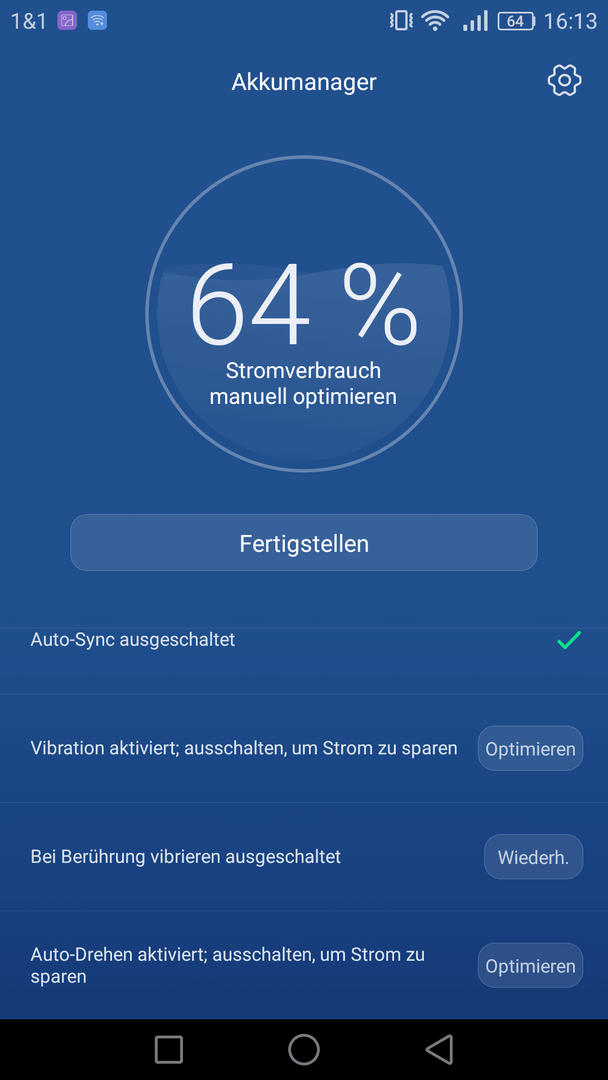

[doublepost=1462108734,1462102445][/doublepost]Allgemeine Info:
Man kann die neue Release der B321 auch "stand allone" installieren.

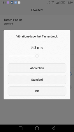

TWRP Recovery ist Voraussetzung. Damit machen wir ein Full-Wipe. Alles wipen, auch die IntSd, außer die ExtSd und OTG. Danach bootet man in den Fastbootmode. Die Anfrage, ob SuperSu installiert werden soll, immer ablehnen. Nun die Stock Recovery flashen, das USB Kabel abziehen und das Update per Tastenkombi einleiten. Die neue 321 ist hiermit neu installiert und kein Update. Alle Funktionen sind vorhanden. Nur die Vibrationen fehlen noch. Die können in den Google Tastatur und- /Swipe Einstellungen auch aktiviert werden. Das heptische Feedback der NavBar ist nicht vorhanden und kann, wie bekannt, nicht aktiviert werden. Es wird bestimmt bald eine Lösung für nicht gerootete Geräte geben.

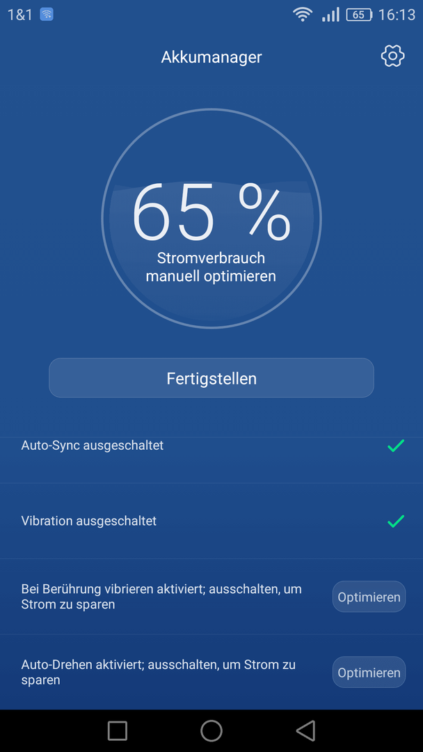

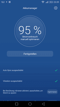

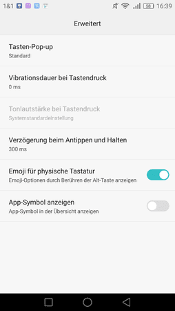

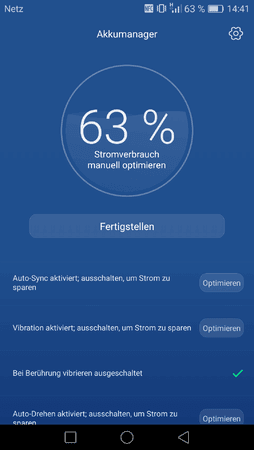

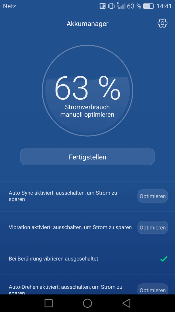

[doublepost=1462113257][/doublepost]NavBar Bug behoben: (ohne Root)
So gehts:
TWRP Backup erstellen.
Full Wipe, und Neuinstallation, wie beschrieben.
In den Einstellungen des Gerätes, in Swipe und in Googletastatur die Vibration aktivieren. TWRP Backup zurückspielen. Jetzt ist der Butten zur Wiederherstellung der Vibration in der Akkuoptimierung vorhanden und funktioniert auch.

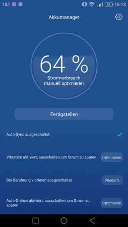

Das behebt das problem mit dem vibrieren bei pin eingabe etc, aber nicht das Bug problem der NavBar , bei mir jedenfalls nicht !
Hab ich aber gründlich durchgetestet. Klick auf den Wiederherstellungsbutton und das Feedback ist wieder da.
Das meinst du oder ?
Höher scrollen, wo die grünen Haken sind.
[doublepost=1462119348,1462118845][/doublepost]Jetzt drückst Du bei Vibration und bei Berührung auf optimieren und dann anschließend auf wiederherstellen.

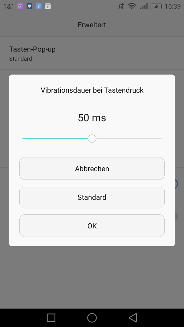

Was ist denn mit dir los ich versuch nur das nach zu machen mein Gott , ich hab jetzt alles platt gemacht und die neue b321 geflasht und in der swipe und google tastatur das gemacht was du sagst aber da ist der hacken immer noch grün bei Berührungen aktivieren ausgeschaltet
Sorry, OK:rolleyes:, Du hast es glaub ich falsch verstanden.
1. Überall die Vibration aktivieren. Nichts in der Akkuoptimierung machen. Auch nicht aufrufen.
2. Backup machen.
3. Update installieren nach dem Full-Wipe.
4. Backup wieder einspielen.
Dann müßte das Reaktivieren im Akku Optimierer wieder gehen.

Das kommt da bei mir bei rauß , Danke trotzdem war ein versuch wert !
