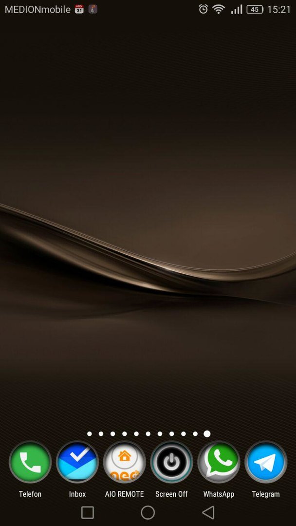

Mein Problem habe ich aktuell immer noch.... Apps wie "Phono" "Date Statusbar" werden zwar in der Statusbar angezeigt, aber nicht aktualisiert, bzw. es wird überhaupt kein korrekter Wert angezeigt, sondern nur das App Symbol.

Im Sceenhot sieht man in der Statusleiste neben dem Providernamen die beiden Symbole, welche normalerweise das Logo des Netzes und das aktuelle Datum anzeigt. Hier wird nur das App Symbol angezeigt.

Date Statusbar ist für Kit Kat geschrieben. Denkbar, dass es auf MM nicht geht.

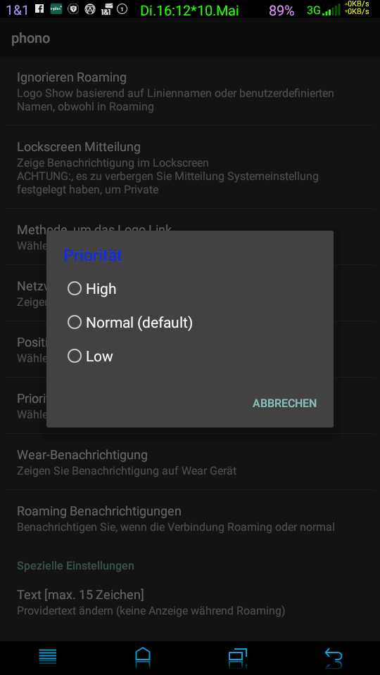

In Phono schon die Priorität erhöht?

Ja sorry habe ich nicht erwähnt.. Bin schon auf High in Phono. Eine Phono Alternative gibt's net wirklich?
