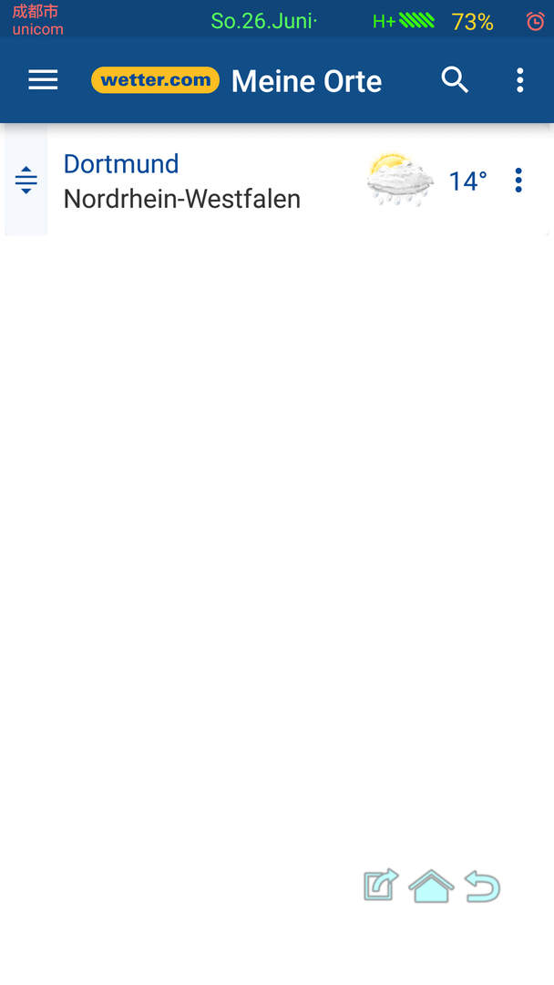

Wenn die fehlende Vibration der Nav Bar Tasten immer noch nervt, hab ich hier eine Alternative.
Ich habe mit dem "Soft Key Enabler" die Nav Bar ausgeschaltet und "Back Button (Non root) installiert. Diese Navbar ist gut konfigurierbar und die Vibration läßt sich zuschalten. Durch die Floating Eigenschaft hat man dann auch immer einen Full Screen.

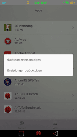

Beginne hiermit: App-Einstellungen zurücksetzen
