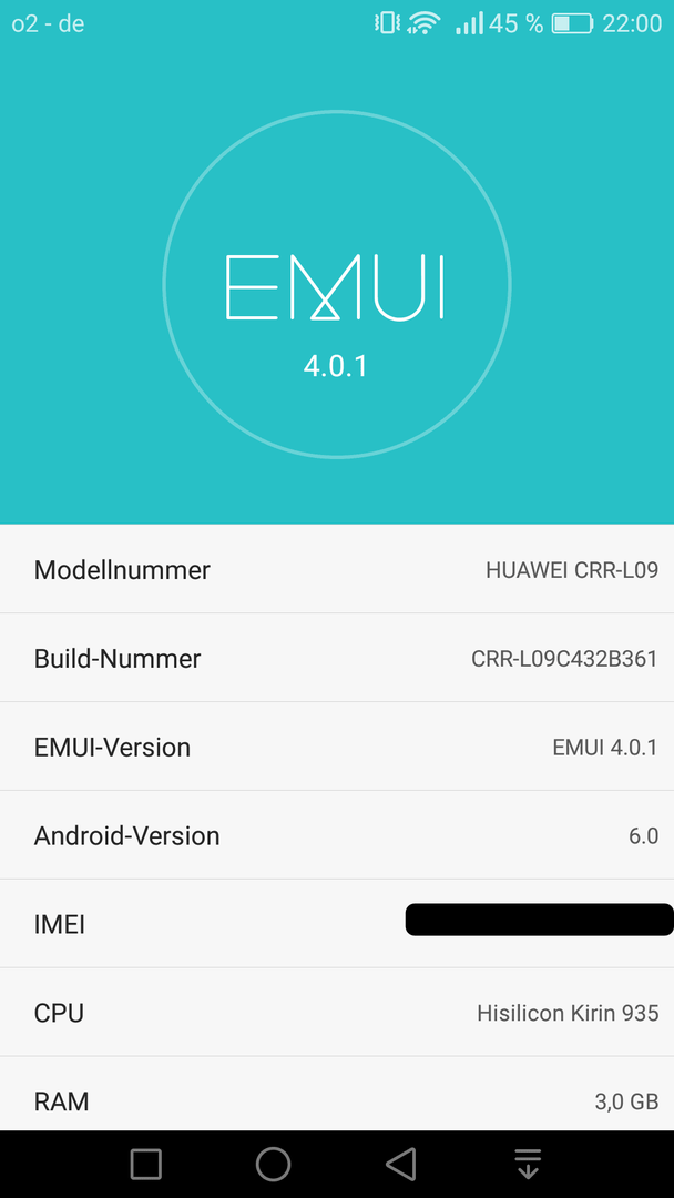

@stev33 habe android 6.0 von der seite als vollversion : Huawei Mate S | HuaweiBlog von sdcard drüber installiert und mein backup eingespielt danach stand hw/eu drin.
Hast du denn irgendwie etwas bezüglich oeminfo gemacht? Bzw was ist deine CUST? 432 oder 900?
Das sind mein sysinfos:thumbup:
eminfo bearbeitet
[doublepost=1468145170,1468145108][/doublepost]einfach die anleitung aus post #270 befolgen, da ist auch eine oeminfo datei dabei zum bearbeiten

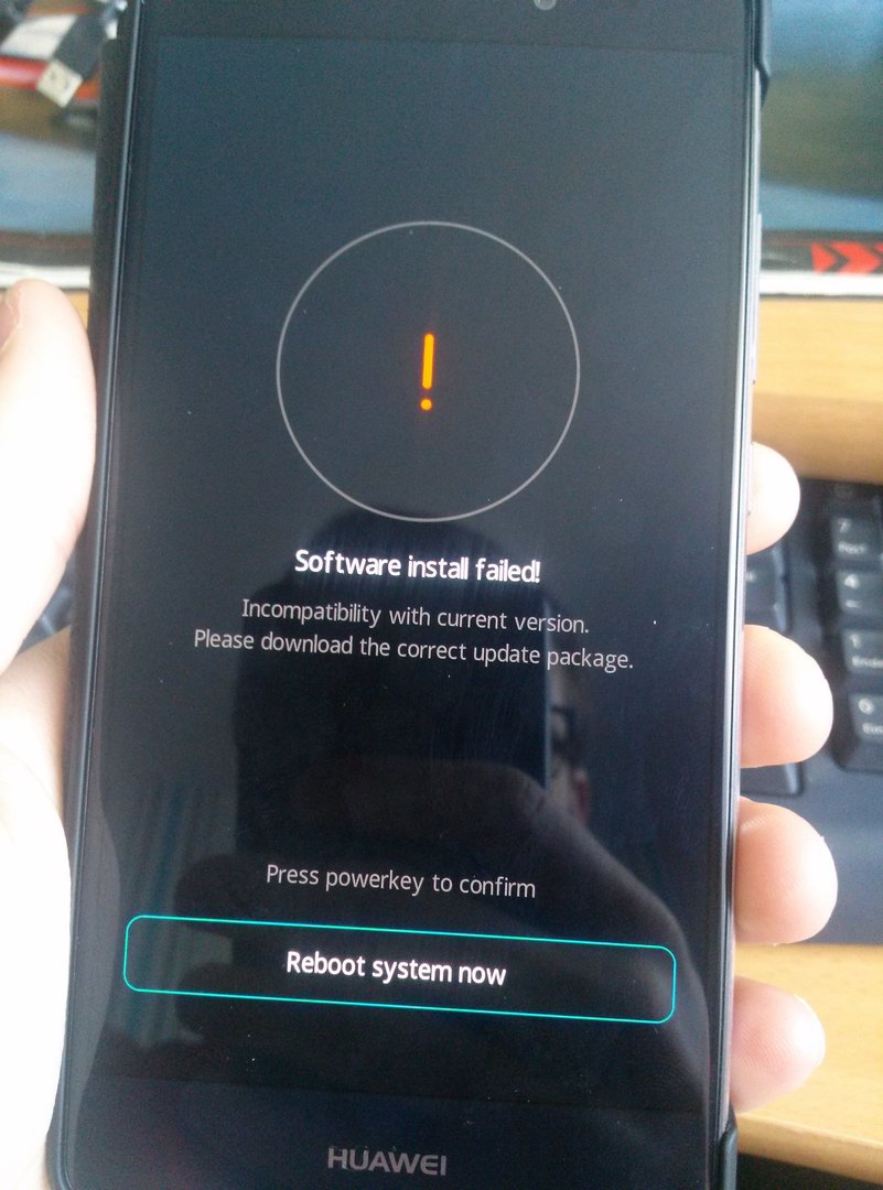

Ich habe den Fehler gemacht und nicht erst auf die b145 geupdated (komme von Telekom b121) und kann weder auf b145 full, noch b321 full flashen da jeweils steht das ich die falsche Version habe um zu updaten. Weiß da jemand Bescheid?
Wie versuchst Du denn genau zu updaten? Du musst nicht unbedingt die 145 flashen um zu debranden. Debranden kannst Du auch nach der Anleitung hier im Thread von der 121...
Also debranded habe ich es relativ erfolgreich, jedoch hat es sich resetted auf Werrszustand (keine Telekom Apps mehr). Dann habe ich root von Kingroot entfernt und im Service Menü überprüft das dort HW/eu steht. Update habe ich per local update angestoßen und das führte zu einer Fehlermeldung das ich die falsche Version habe um zu updaten (Foto von der Fehlermeldung folgt).
Edit: Hatte auch die Methode probiert bei der man über das ausgeschaltete Gerät updatet per Tastenkombi (ergab die selbe Fehelermeldung).

tut sie ja eben nicht (Fehlermeldung das man nich tupdaten kann wegen faölsch, factory reset schmiert bei 95% auch ab, will usb oder sd und dann startet es neu. Beim Einrichtungsassistenten sporingt es auch jetzt zur Sprache nach dem google account. O:o
Edit. NAch einem reboot geht es durch.
Edit2: Probiere gleich noch mal das full update und schicke die Fehlermeldung mit Bild.
[doublepost=1468506688,1468506518][/doublepost]
heikogrosse schrieb:
Im Notfall auf die b321 und dann zurück, wenn es nicht geht
Es geht ja beides (noch) nicht. :(
[doublepost=1468506824][/doublepost]Hier die Fehlermeldung:
[doublepost=1468507012][/doublepost]Bin echt ratlos, kann auf keine full version upodaten, Woran kann es liegen, was sollte man noch ausprobieren?
Seltsam. Also ich bin damals von der Telekom Version auf die Beta b321 und hatte danach die c900. Dann zurück auf die full b145 und debrandet. Notfalls wieder branden und das Update auf die b321.
