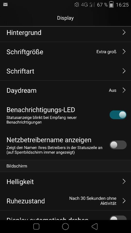

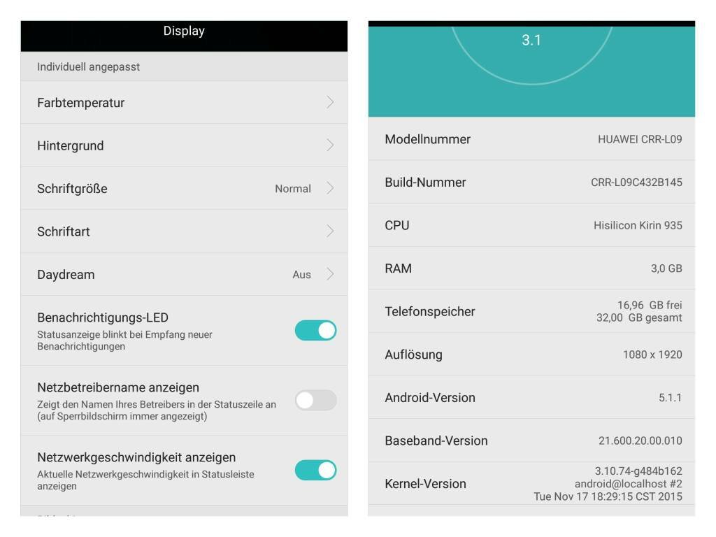

Und das ist 145?
So siehts bei mir aus, ab Werk war die B114 installiert
Bei mir kommt nach "Rechtliche Hinweise" nicht mehr, nichts von "angepasste Version" - gezogen hier irgendwo verlinkt mit "Sweden" im Namen...
Siehe paar meiner posts weiter oben
Hab die FW von Huawei Info. Ursprünglich war der Cust Eintrag aber auch vorhanden.
Ich habe auch ein freies, 145, und habe die Option auch nicht.
Kann es sein, dass sie netzbetreiberabhängig angezeigt wird oder nicht? Ich habe Vodafone.
Ich habe auch Vodafone.

@ssberry ich hab T-Mobile
Aber angepasste Version stand bei dem TMobile Branding vorher auch bei mir. Seit Installation der freien aber nicht mehr. Das wird wohl der Grund sein.
Mhm, obwohl ich ein freies Gerät habe?
Na dann weiß ich auch nicht. [emoji16]
