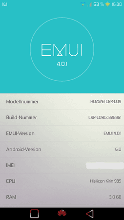

So, das Rom ist jetzt endgültig fertig. Es ist zwar noch kein "echtes Custom Rom" und ist für alle gedacht, die die B361 nicht auf ihr Gerät bekommen. Auch das echte Custom Rom, an dem ich arbeite, wird per Backup-Restore installiert werden. Das ist wohl die sicherste Methode bei den Huawei-Geräten. Nach anfänglichen Problemen, habe ich es komplett neu erstellt. Ich habe alle Anwendungen ein wenig vorsortiert. Für eine ansprechende Optik habe ich eines meiner Themes genommen. Wenn es nicht gefällt, könnt Ihr es ja wechseln. Da das Rom gerootet ist, habe ich Anwendungen hinzugefügt, die man so bei Root als Grundausstattung braucht.
Da das Flashen eines Huawei Roms per TWRP noch nicht möglich ist, habe ich es als TWRP-Backup zur Verfügung gestellt.

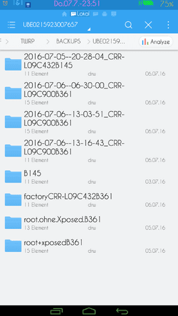

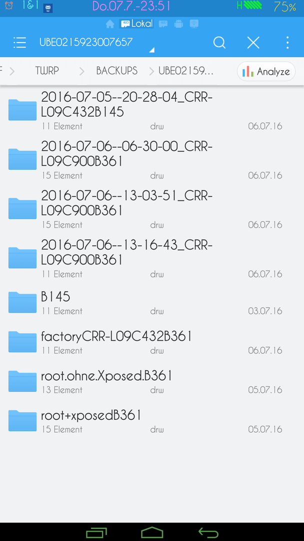

Twrp kann den Backup Ordner nicht finden.Habe jetzt alles gelöscht wie du gesagt hast und hab kein os mehr.Alle elf Dateien sind auf der Sd karte/Twrp/ Backup und werden aber nicht erkannt.
und alles soll ich in Recovery Modus machen?
Nein am Pc. In TWRP wird das Gerät vom Pc erkannt. Dann kannst Du alles mit dem Explorer machen.
[doublepost=1467928227,1467928081][/doublepost]Der TWRP Ordner hat mehre Ordner.
[doublepost=1467928414][/doublepost]So ähnlich sieht das aus. Da hättest Du den ganzen Ordner des Downloads hinkopieren müssen.Screenshot_2016-07-07-23-51-26.png
Reaktionen: Showalie
ok ,geschafft.Problem war die Name von deinem Ordner.Habe wieder ein Backup gemacht,alle Dateien gelöscht und deine da reinkopiert.
