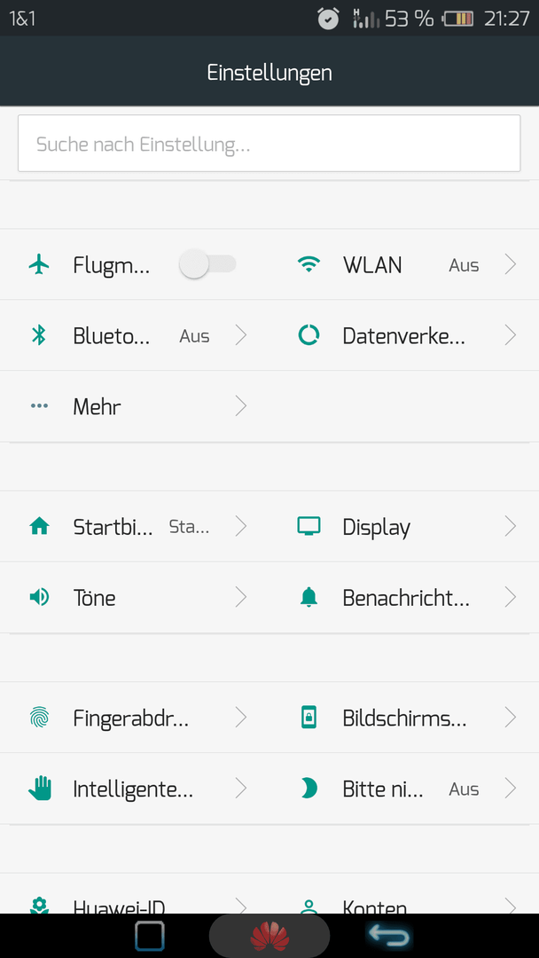

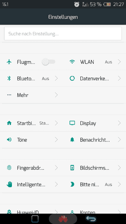

Nach dem Update geht der Settings Editor endlich.

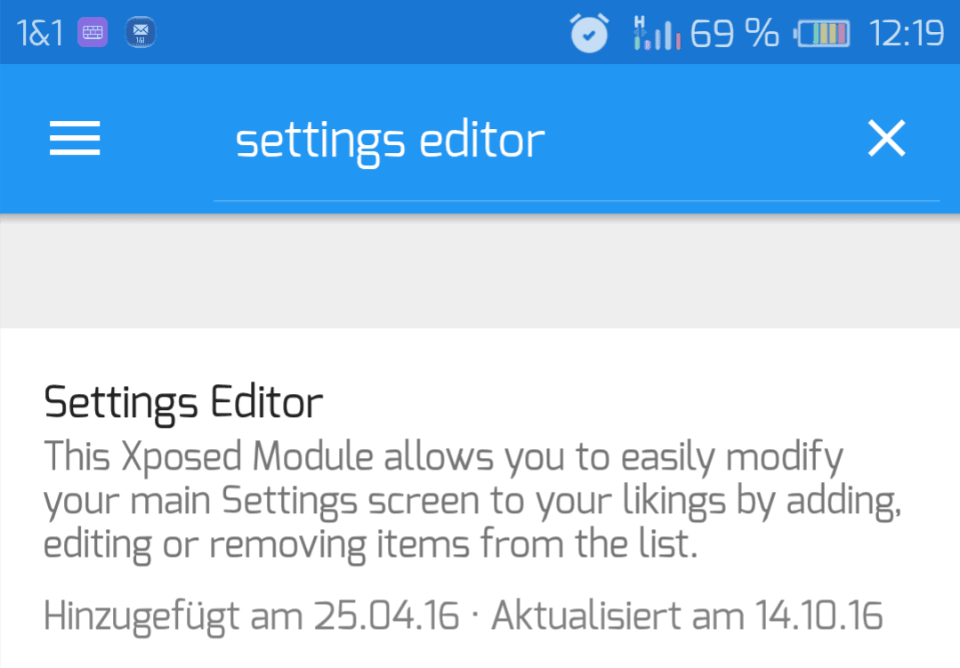

Welches Update?
AppSettings vielleicht?
Update für den Settings Editor.

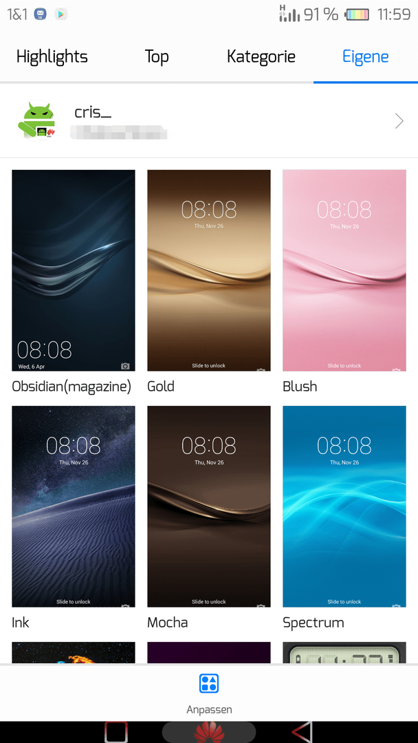

Beim Flashen der Xposed Framework Zip muß das Default Theme ( z.B. Obsidian )aktiv sein. Dann geht alles gut.
Also, Xposed deinstallieren, das Theme anwenden und dann Xposed neu installieren. Später kann man dann auch wieder andere Themes nehmen. Passiert wieder was, ein anderes Theme testen.

Das Theme Obsidian (Magazine) ist von Haus aus beim Mate S aktiviert. Das stellt auch sicher, dass die Displaysperre so funktioniert, wie sie soll. (Benachrichtigungen) Nun nehmen viele ein anderes Theme, welches ihnen halt gefällt. Da gibt es ja zahllose im Netzt, oder auch von mir. Diese selbstgebauten sind aber selten perfekt. So gibt es dann gelegentlich Probleme mit den Benachrichtigungen, oder auch mit Xposed.

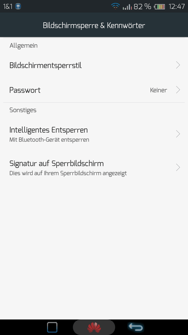

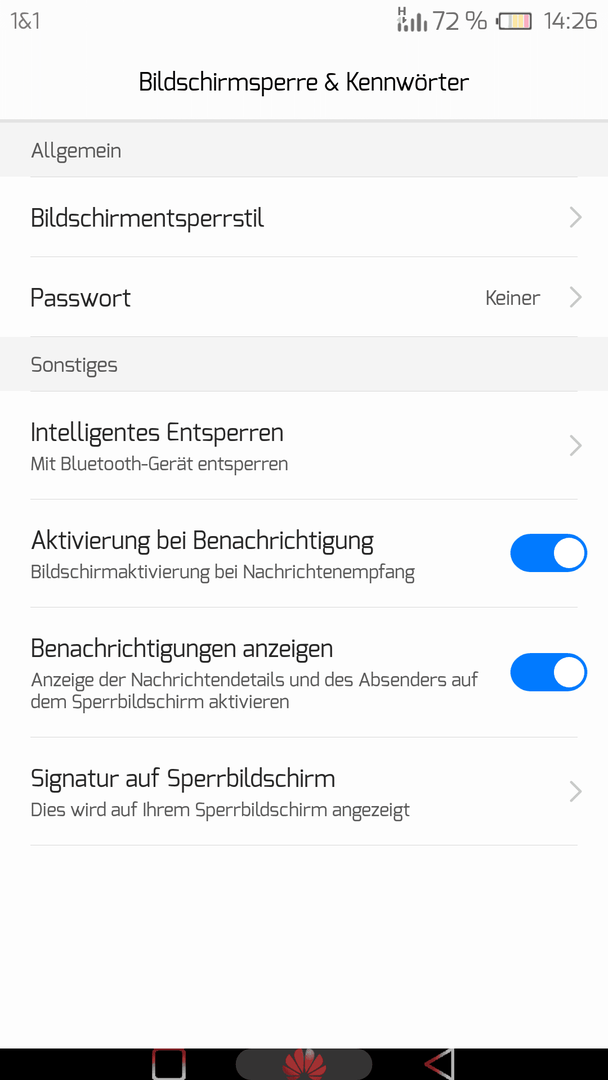

Ich hab ihn mit der obigen Maßnahme jetzt endlich wegbekommen. Es gibt noch einen Weg den Fehlerzustand zu überpfüfen.
Das Einstellungsmenü der Bildschirmsperre sieht so aus, wenn der Fehler da ist
und so, wenn er weg ist.
Das bleibt auch so nach der Xposed Neuinstallation.
