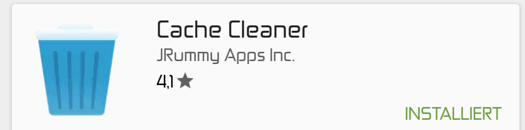

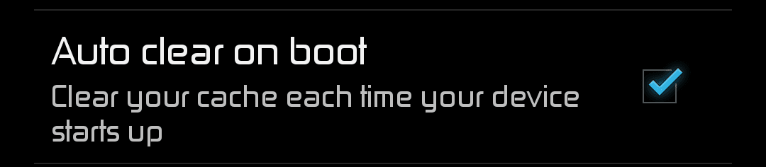

Hatte "Fast Cache Cleaner" getestet und gehofft, dass es im laufenden Betrieb Abhilfe schafft .. dem war aber nicht so.
Wenn man aber mit einer App beim Hochfahren den Cache cleanen kann und das Problem so verschweindet muss es einen Weg geben.
Villeicht im laufenden Betrieb den Emui-Launcher killen .. oder vom Emui-Launcher Daten/Cache löschen. Aber auch dazu braucht man die App .. denn man kommt ja nicht mehr in die App-Einstellungen ;-)
Hab ich schon versucht. Laufende Prozesse kann man alle auch im Betrieb killen.Bringt aber nichts. Hab jetzt mehrere Cache Wipe Apps getestet. Hatten alle die Option fürs Booten. Aber gelöscht hat da keine wirklich. Ich hab gerade das Root für Nougat fertig. (eine Zip) Hab ich auch abwärtskompatibel gemacht. Also für MM und N. Teste ich gerade durch. Klemmt noch etwas.
