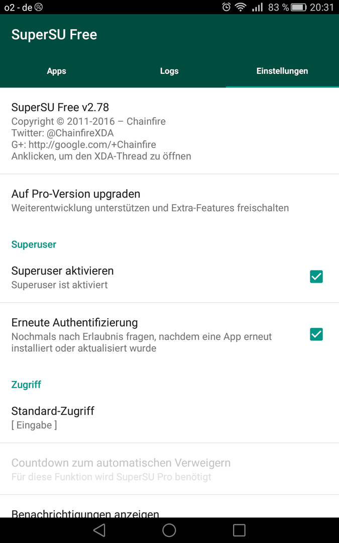

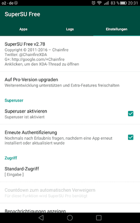

Ich bin auch ein bißchen raus aus dem Thema, aber ich habe ebenfalls die 5.0.1, bin den Dialogen hier im Thread gefolgt und es funktioniert. Einfach mal die ersten Seiten lesen und los gehts. Bei mir gings wunderbar. Der passende Link für die Superuser wurde mir, soweit ich weiß, auch hier im Thread gegeben.
Wenn du auf die 6.0 willst, bin ich allerdings der falsche Ansprechpartner.
PS: ein Screenshot meiner SuperSu
PPS: Wenn ich bei meiner SuperSu unter Einstellungen oben auf den Link klicke, kommt der Link:
[STABLE][2016.07.05] SuperSU v2.76 [CLOSED]
