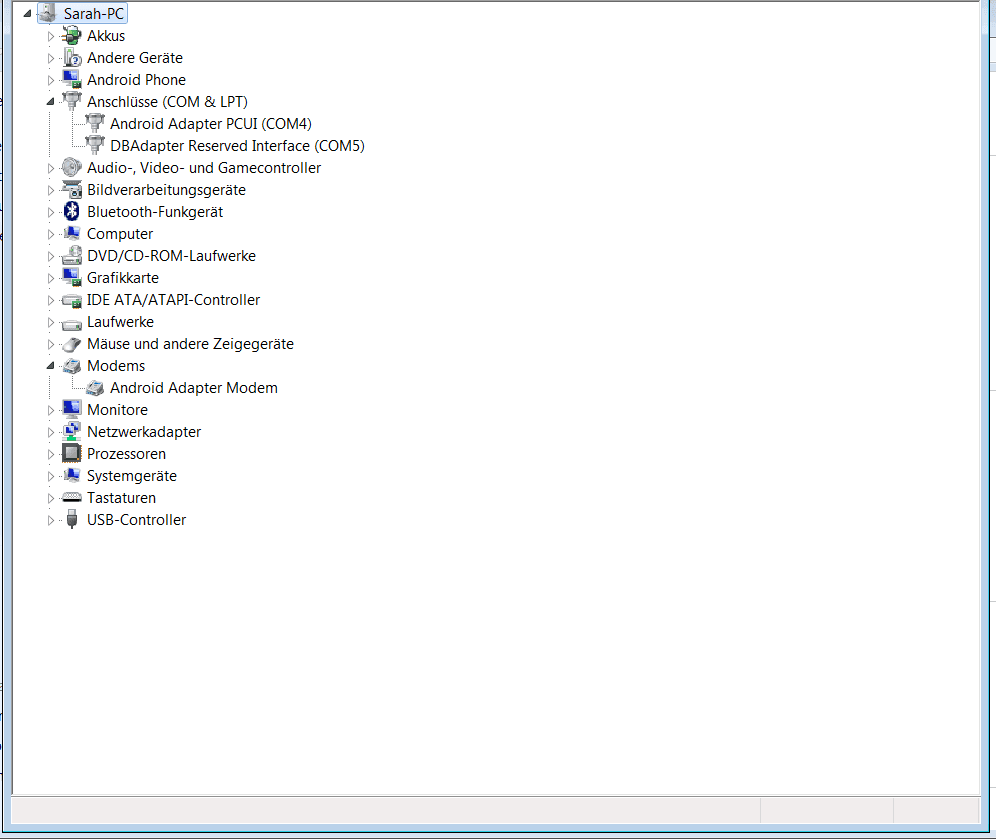

So gerne ich es würde ich kann bei mir keinen Fehler erkennen...
Zum abgleich noch ein Bild. oben wo steht andere Geräte, das ist nur die Netzwerkkarte vom Laptop die ich nicht installiert habe da ich sowiso W - Lan nutze und das System jetzt nur aufgespielt wurde um sicher zu gehn das es nicht an Windows liegt.

Hast du zwischendurch den PC und das Phone mal neu gestartet?
Beides neu gestartet half aber auch nichts...

Nein diese Meldung habe ich auch, wenn ich DC Unlocker unter Win 10 starte und einfach nur auf den Suchen-Button drücke.
IN Dec Unlocker ist oben links unter "Select manufacturer:" ist "Huawei phones" zu wählen.
dann auf die Lupe drücken.
Das X2 wird dann als "Huawei HiSilicon Kirin Android" erkannt.
Da kommt keine Fehlermeldung

Ok, dieses modem not found bekomm ich auch;
vielleicht ist das aber auch gar nicht relevant?
Hab mein Gerät jetzt im manufacture_mod an dc angestöpselt...
found usb interface blablabla schreibt der noch hin...
Ich glaub ich hab's:
Geh oben bei select manufacture mal auf Huawei Phones...
Was steht bei dir dann darunter bei Select Model?
Und...tut sich wat??? :D
Wenn jetzt noch unten im Sichtfenster alle möglichen Infos wie IMEI, SerienNr. und dgl. erscheinen, glaub ich kannste mit der Unlockprozedur anfangen...4€ löhnen nicht vergessen...read bootloader code (glaub ich)
tatschen...und ab geht's... :D
Och ja, bevor du dann per Fastboot den BL öffnest, nicht vergessen wieder in den HiSuit-Mod zu wechseln, da andernfalls das Gerät weder als ADB noch im FastbootMod erkannt wird.
Du hast recht, wie in der Anleitung beschrieben ist oben "Huawai phones" zu wählen. Dies hatte ich auf dem Win7 PC auch gemacht und dann erfolgreich den Bootloader Code erhalten. Nur wenn man Huawai Modems auswählt, kommt diese Fehlermeldung.
Damit dürfte es geklärt sein, dass es auch unter WIN10 geht.
Es ist also Hisuite zu installieren damit die Treiber installiert werden.
Das Treiberpaket von DC ist dann NICHT zu installieren.
DC Unlocker als Administrator starten und oben links "Huawei phones" auszuwählen
und darunter "Auto detec" und dann auf die Lupe darunter klicken.
