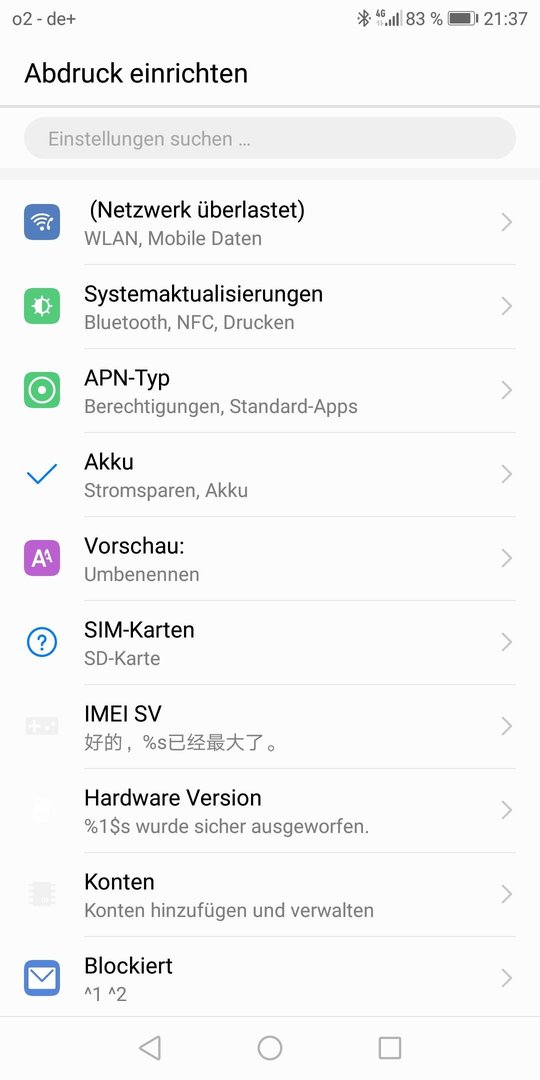

@cris- ich habe dein System.img, kernel.img und cust.img geflasht. Vendor gab leider ein Fehler das es keine Berechtigung hatte.
nun habe ich das Problem das meine Einstellungen zwar geändert wurden aber die punkte nicht mehr zueinander passen (siehe Bild)
Einstellungen heißt Abdruck einrichten?! :D
mein Handy habe ich von Vodafone (C02) würde aber gern die Dual-Sim Funktion nutzen, kann man das Handy auf unbranded Flashen? am liebsten C432 falls möglich
Mein Handy FIG-LX1
Build-Nr. FIG-LX1 8.0.0.120(C02)
Reaktionen: xtralite
Mache eine Lowlevel Formatierung.(siehe #13) und flashe nochmal das System.
Nach dem Rooting tausche noch die Oeminfo und dann müsste es passen.
\dev\block\platform\hi_mci.0\by-name\oeminfo

ich habe des handy seit 3 Tagen und der letzte richtige Flash war mein Z3 und das war vor 2 Jahren, kannst du mir erklären wie ich die oeminfo richtig flashe? system.img etc ist kein Problem aber bei Vendor und oeminfo bin ich überfragt
Vendor auf keinen Fall flashen. Destroyer hat so sein Gerät gebrickt. Die Oeminfo kannst Du nach dem Rooting mit einem Root- oder dem ES Datei Explorer kopieren. Der Pfad steht ja in #38.
