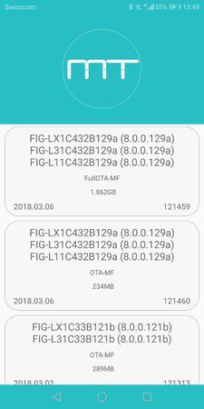

Irgendwie sieht die ganze Geschichte auf meinem Enjoy 7S ganz anders aus, als von Euch beschrieben. Wenn man das Telefon aus dem ausgeschalteten Zustand bei gedrückten Power & Volume Tasten startet, kommt ein Recovery Mode, der dann die neueste EMUI Version von einem vordefinierten Server runterlädt und installiert, obwohl diese ja vorhanden ist. Auch danach lässt sich keine Google apk installieren bzw. nach der Installation werden alle Google Apps sofort beendet. Ich habe keinen weissen Screen mit dem grünen Android-Männchen, wie er auf Euren Bildern zu sehen ist.
Nun hoffe ich mal auf die Anleitung zum Firmwarefinder...
P.S.: den gibt es im einzigen verfügbaren App-Store auf dem Phone leider nicht...
Für Deine eRecovery befindest Du Dich in China und dort ist alles was Google betrifft, in der Firmware nicht vorhanden. Bis vor kurzem war das alles dort verboten. Noch immer nicht gern vom Staat gesehen, rüsten die FW Hersteller auch nur zögerlich oder gar nicht nach.
so was dachte ich mir schon. Aber wie kann ich dem Ding beibringen, dass es jetzt in der CH ist und Google erlaubt? Oder steht das dann in Deiner Anleitung?

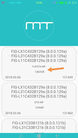

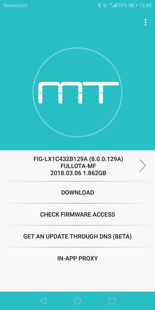

@thorstenfink
Habe jetzt das Update per Firmwarefinder App in #1 aufgenommen. Es sollte bei Dir funktionieren.
Ich habe so auch meine China Version (143), eliminiert und auf die aktuelle C432 geupdatet.
Anschließend gerootet und mit dem Themes-Fix versehen.
Alles ist perfekt.

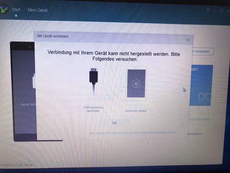

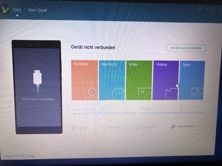

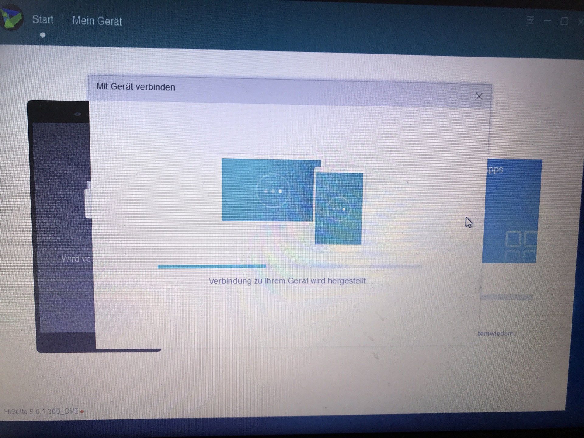

Hallo cris!

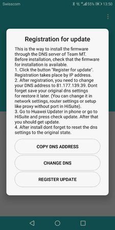

Erstmal Danke für Deine Mühen. Grundsätzlich habe ich das Gefühl, ich bin auf dem richtigen Weg. Alles hat soweit geklappt, aber nach all den Einstellungen weigert sich das Phone, sich mit der von Dir bereitgestellten HiSuite Version zu verbinden - siehe Bilder. Das geht endlos.
DD09BBAD-2D2E-4872-9AAA-99AFC2707C51.jpeg D712BFCF-E458-4D63-8E8E-FBB1877A692F.jpeg 10277879-8C8E-45BE-A5B7-0853C926AFE7.jpeg F0EFBDDB-A327-4937-A6D4-F8F771F09992.jpeg

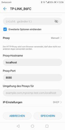

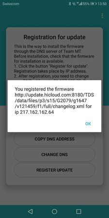

[doublepost=1520947180,1520947072][/doublepost]Hier noch die Einstellungen von FF und dem Phone. Sieht anders aus als bei Dir...
97F3CD9F-6788-4B26-8C6E-9C8FE4E5F324.jpeg 8F4F816E-4441-4392-A0FE-F39E98556F72.jpeg 1EDC331D-BBBD-4608-A67B-5C60C1CF1BB7.jpeg 94BBB403-CD29-44B7-A005-756B7678E15C.jpeg 51450E59-6817-401A-8CB7-0BD376C75FE8.jpeg
Bearbeitet von: cris- - Grund: Bilder gespoilert. Gruß, cris-
@thorstenfink
Habe momentan keine Zeit. Melde mich später.
Überprüfe schonmal die USB Einstellungen am Gerät, mit angeschlossenem USB Kabel.
Habe ich - keine Auffälligkeiten. Gestern mit der anderen Version ging es ja. Und auch jetzt kann ich auf das Laufwerk zugreifen. Lediglich die HiSuite verbindet sich nicht.
Kein Stress, es eilt nicht bei mirnubd vielen Dank!
