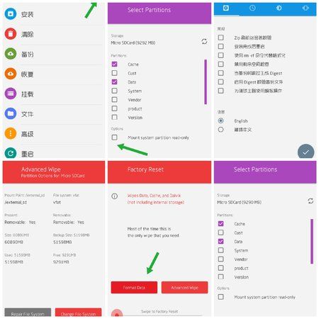

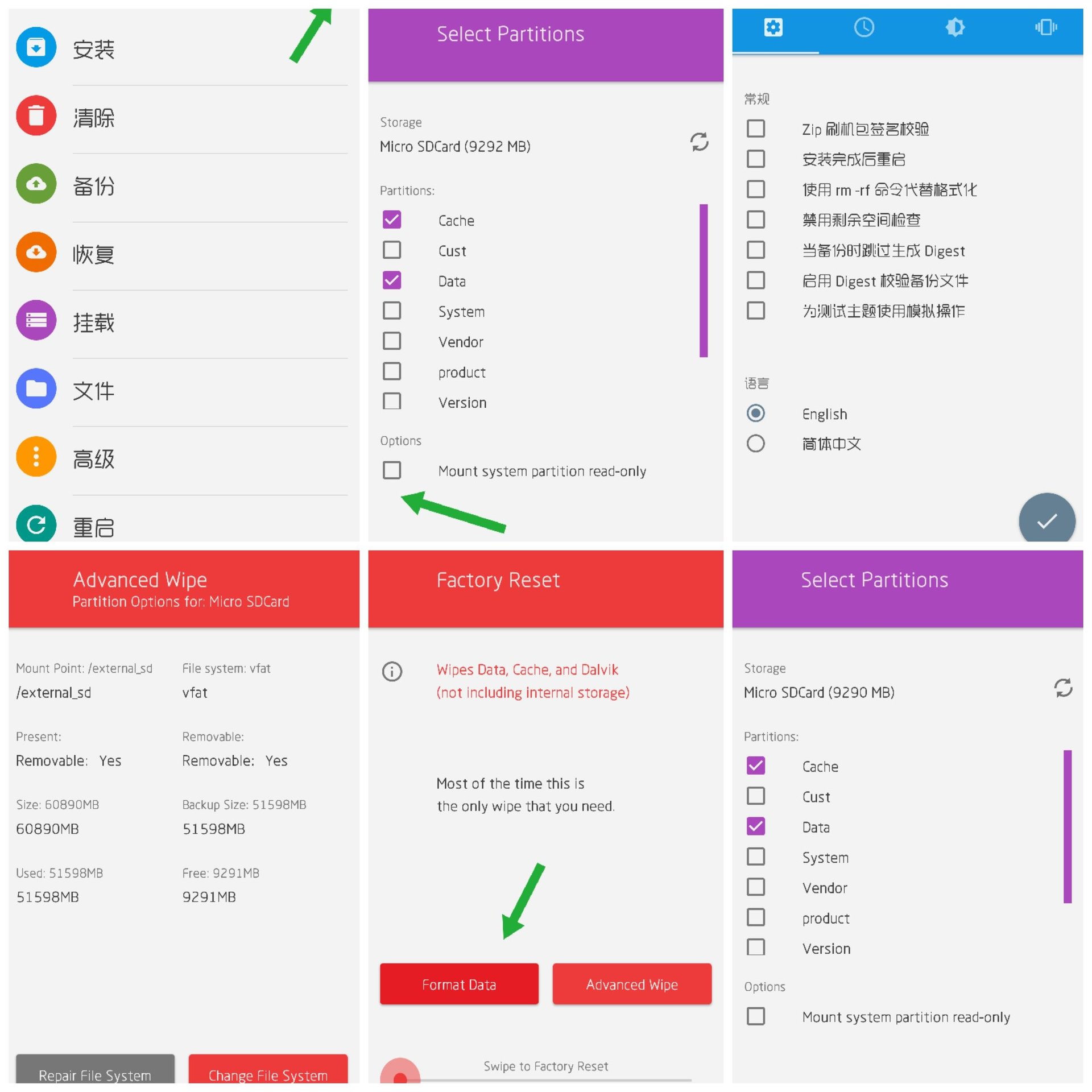

Ich habe das Tutorial angepasst.
Thread Update vom 26.03.2017
Update per Firmwarefinder
Eine neue TWRP ist nun verfügbar. Es ist die Version 3.2.1-0.
Original chinesische Entwickler Version.
Arbeitsanleitung:
Zuerst die Huawei Datensicherung durchführen.
Wie üblich TWRP per Adb flashen.
Dann von Chinesisch auf Englisch umstellen.
Dann Schreib und Lese Rechte durch Entfernen des Hakens erteilen.
Nun zur Sicherheit ein Backup ohne Data erstellen.
Dann Format Data.
Ein neues komplettes Backup inklusive Data erstellen. Das geht nun, da durch die
Formatierung die Größe von Data = 0 ist.
Nun das Gerät rebooten und komplett neu einrichten.
Auch die HW Datensicherung zurückspielen.
Jetzt existiert eine neue und eingerichtete Data Partition.
Dann OEM und USB wieder auf aktiviert stellen und nach TWRP booten.
Dann ein neues Komplett Backup erstellen.
TWRP ist nun in Zukunft voll funktionsfähig. Nur der MTP-Modus geht nicht.
Viel Erfolg!
