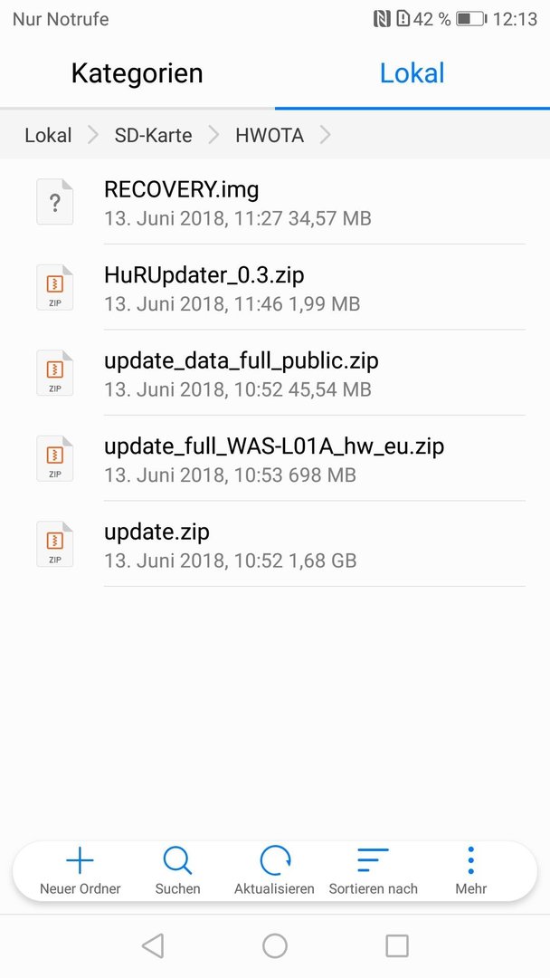

Hallo
Im Firmware finder ist neue neue Version C432B362 8.0.0362
Habe jetzt Android 8.0 noch mal geflasht,es steht aber immer noch WAS-LX1A C432B210
als Build-Nummer. Was Nun?
@pon-cho
Welche Version genau hast du geflasht?
Diese hier:
Ich habe die Firmware mit der Nummer 141018 aus dem FirmwareFinder für mein P10 lite Modell WAS-LX1 geflasht und bei mir steht bei der Build-Nummer:
System 8.0.0.046(OBRN)
Reaktionen: pon-cho
