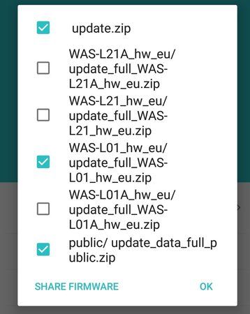

  • Mittels Firmware Finder drei Files von der Vers. 129603 (WAS-xxxC432B321-log 8.0.0.321) laden.
update.zip
update_full_WAS-L01_hw_eu.zip
public/ update_data_full_public.zip

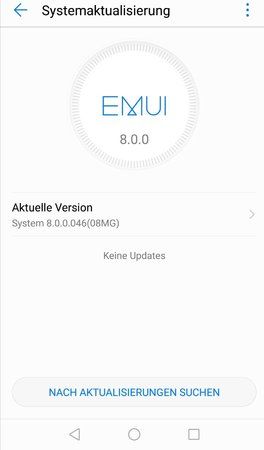

Moin Ron01,
das ist doch aber keine Final 8 , oder?

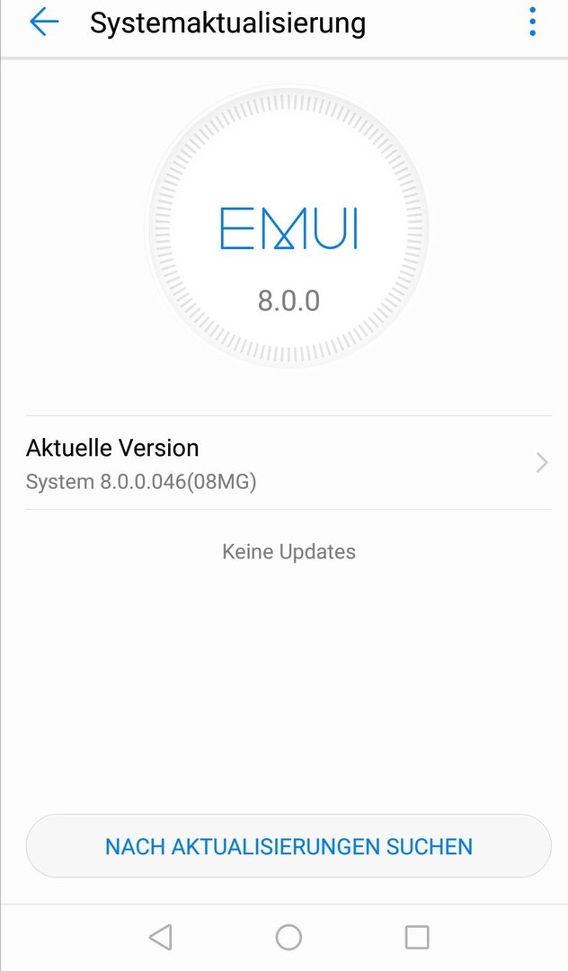

Diese Version von Android 8 nutze ich seit ein paar Tagen.
Es läuft jedenfalls außergewöhnlich flüssig und meines Erachtens fehlerfrei.

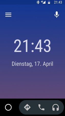

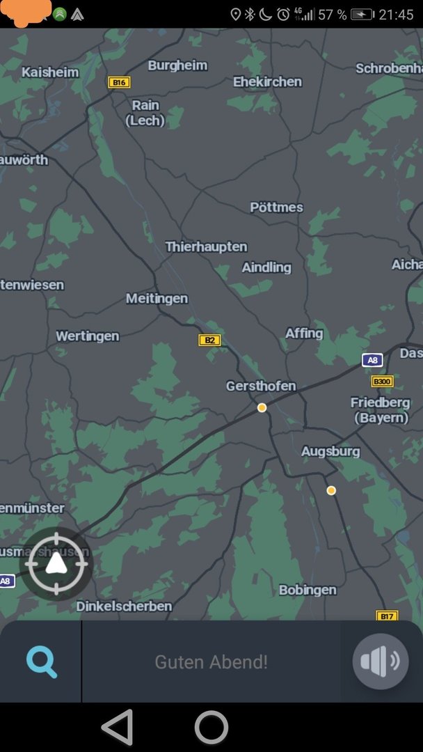

Habs probiert sieht so aus.
Leider ist mein Autoradio nicht kompatibel.

Moin Ron01,
danke für Deine Mühe.
Schade, das Du kein AA fähiges Autoradio hast.

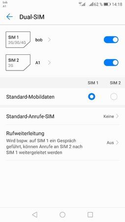

Dual Sim ist mit dabei.
Cool. Werde ich mal testen
