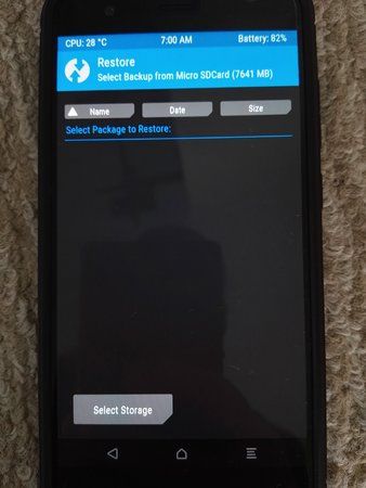

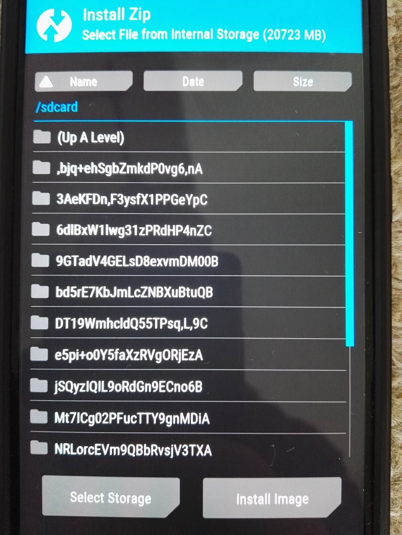

Bei Punkt 4.7 scheibst du man soll im TWRP unter Restore die "neue" OEMinfo wiederherstellen. Aber bei Restore ist bei mir nix zu finden weder auf der SD Karte noch auf der internen. Was mir aufgefallen ist als ich das Backup im TWRP gemacht habe das TWRP immer mit der Fehlermeldung "Permission denied" abbricht. Nach ein wenig Lesen habe ich ein paar Threads gefunden wo geschrieben wird das irgendetwas verschlüsselt sein soll. Ich habe aber nix verschlüsselt.
Danke Santa.Klaus das du dir die Mühe machst

Ganz grundsätzlich: Es sieht für mich so aus, als ob du die Anleitung nicht richtig gelesen hast.
1. Kein Backup vorhanden
Überlege dir genau, ob du deine OEM austauschen möchtest ohne Backup. Beim Backup-Vorgang ist wichtig, dass du nur die OEMInfo auswählst und nicht die anderen Partitionen. Dann wähle aus, dass das Backup auf der externen SD-Karte, nicht im internen Speicher abgelegt werden soll.
2. Du findest die OEMInfo nicht
Zitat aus meiner Anleitung:
Neue OEMInfo kopieren:
Nun ziehst du vom PC auf die SD-Karte das OEMInfo-Backup drauf, dass du vorher heruntergeladen hast. Am Besten in einen Unterordner wie TWRP\Backups\Seriennummer\Neue OEM o.ä.
Diese OEMInfo findest du dann über den Punkt Restore im TWRP.

Es hat jetzt alles wunderbar funktioniert dafür ein riesengroßes DANKE.
zu Punkt 1 Ich hatte selbsverständlich schon ein Backup gemacht.
zu Punkt 2 Es ging für mich nicht eindeutig aus der Anleitung hervor das die neue OEMinfo in genau diesen Pfad liegen muss. Es hörte sich nach einen Vorschlag an. Für die Profis hier wahrscheinlich klar.
Also nochmal vielen vielen Dank.:thumbsup:
