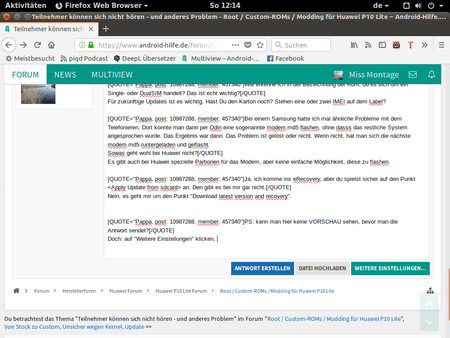

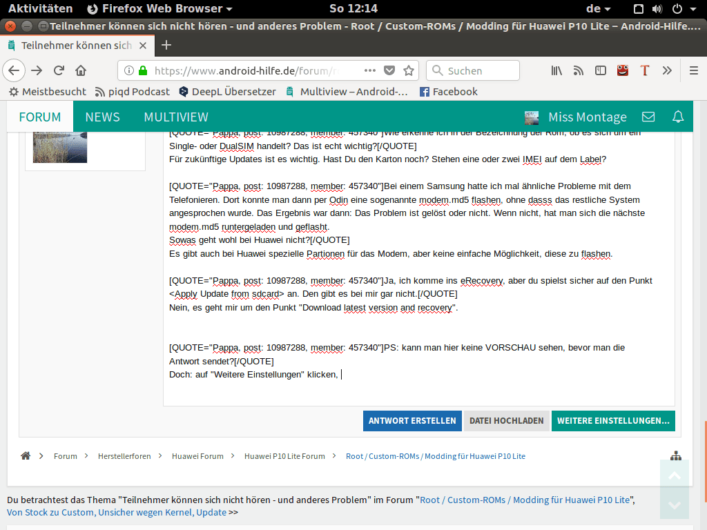

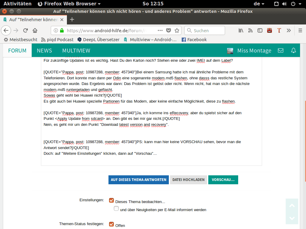

PS: kann man hier keine VORSCHAU sehen, bevor man die Antwort sendet?
Doch: auf "Weitere Einstellungen" klicken, dann auf "Vorschau"...

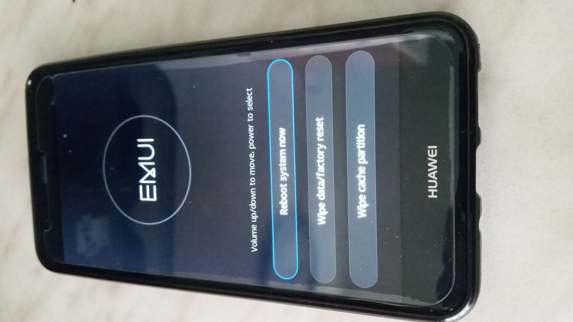

Ist die eRecovery bei Huawei die TWRP oder das EMUI-Menü? Die TWRP ist ja bei mir, wie beschrieben, pfutsch und das EMUI-Menü hat bei mir nichts Brauchbares zu bieten.
Aber erstmal deine Anleitung oben lesen
Das ist die erste Recovery. Recovery 2 (eRecovery) sieht so aus:
