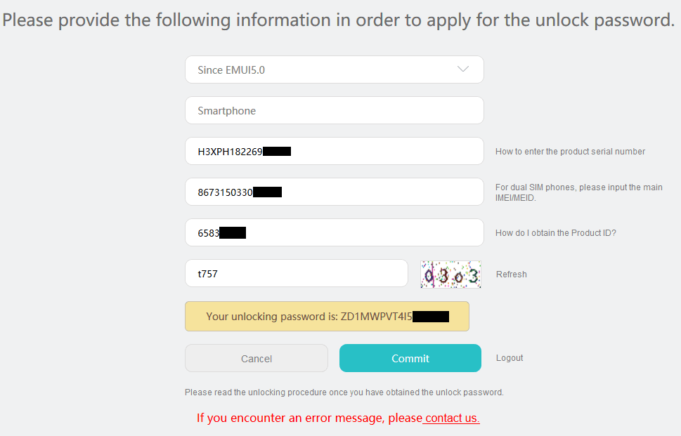

4. Nun wählt ihr auf der neuen Seite im ersten Reiter "since EMUI 5.0" aus. Der zweite Reiter muss auf "Smartphone" stehen. Die geforderte "Seriennummer" im dritten Reiter findet ihr unter Einstellungen --> Über das Telefon --> Status. Im vierten Feld tragt ihr die "erste IMEI" eures Gerätes ein diese findet ihr unter Einstellungen --> Über das Telefon. Das letzte Feld fordert eure 8 stellige "Product-ID" diese könnt ihr finden in dem ihr die folgende Nummer in eurem Telefon wählt "*#*#1357946#*#*" [Ohne Anführungszeichen].
5. Jetzt gebt ihr noch den Verification Code ein und drückt auf "Commit", daraufhin sollte ein Gelbes Feld erscheinen welches euch euren 16 stelligen Unlock-Code anzeigt. [Wichtig: Sichert diesen Code euch gut weg, ihr werdet ihn brauchen solltet ihr euren Bootloader jemals wieder sperren wollen. (Garantiefall)].

Weil es bald ja scheinbar keine Möglichkeit zum Abrufen der Unlock-Codes mehr gibt, habe ich mir meinen Code nochmal geholt. Dieser ist aber nun ein alphanumerischer. Bei meinem Vorgänger-P10-Lite war es ein rein numerischer. Ist das normal? O.o
