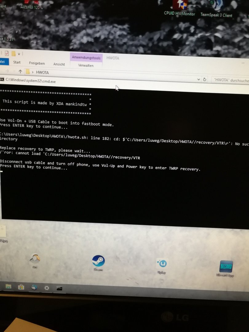

Wollte nun alles neu machen und nun ist nichts mehr drauf. Handy ist noch unlocked,nur kann ich mit howto nicht mehr machen angeblich findet er keine img Dateien mehr.
Mit howto läuft die Update.zip und die auch die anderen alles durch nur sobald er die Recovery img datei installieren soll sagt er die datei sei nicht zu finden.

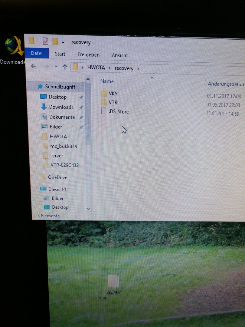

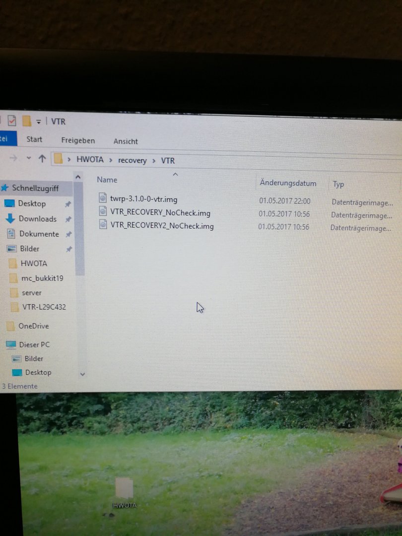

Wenn ja, schau mal im Ordner HWOTA bei dem Unterordner "Recovery", VTR, ob dort die TWRP noch vorhanden ist.
Wenn nicht, musst du eine dort rein kopieren!
Sie muss aber dann auch den gleichen Namen haben die zuvor drin war!
Sorry HWOTA meinte ich. Ja ich habe geschaut und ist alles drin. Aber trotzdem findet er die angeblichen Dateien nicht mehr.

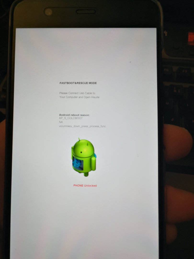

Und nicht zu vergessen, es ist keine Firmware mehr auf dem Handy. Nur starten kann ich es um im fastboot zu kommen

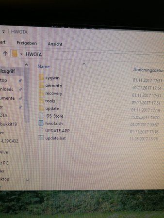

An der Batch Datei hast du nichts verändert?

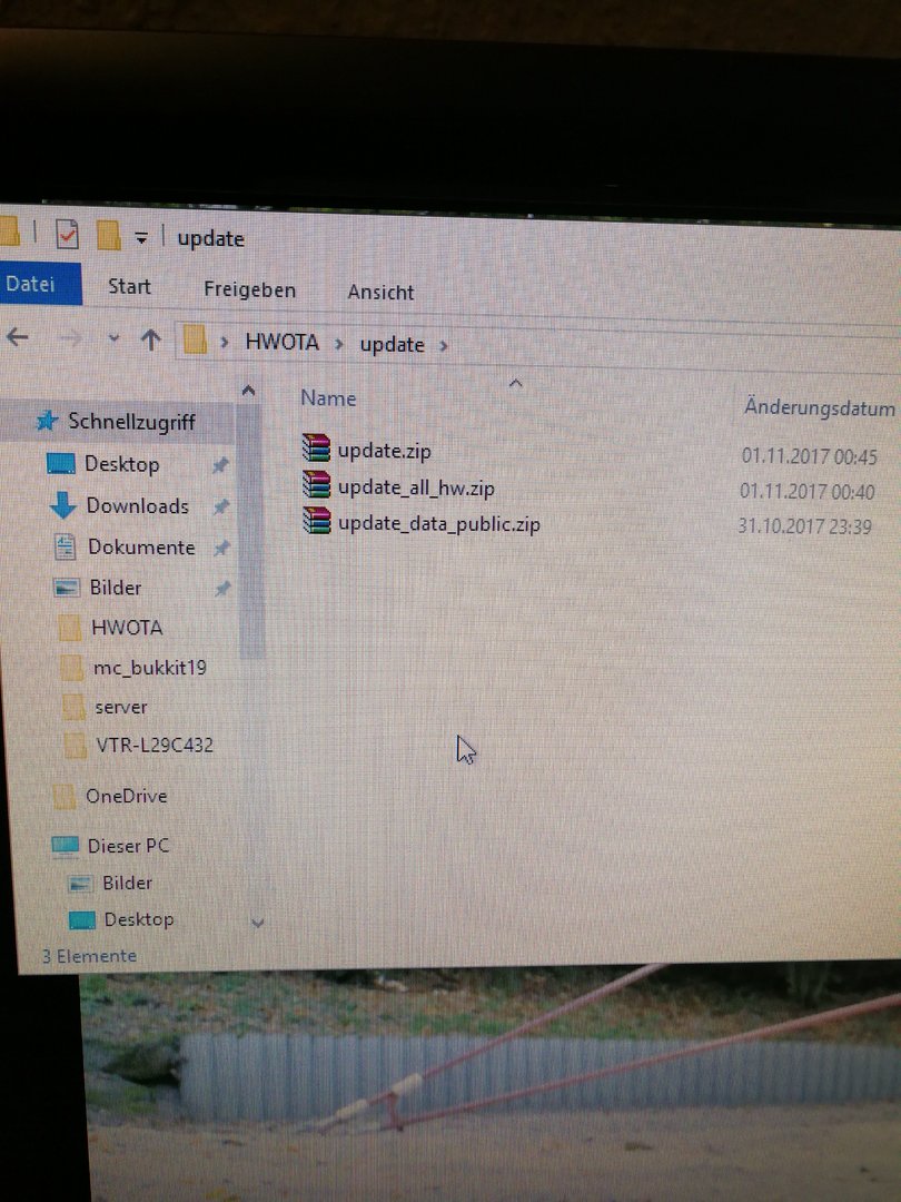

Hast du die zip Dateien richtig umbenannt?

Welche Batchdatei meinst du .
Ja ich habe alle Dateien richtig umbennant.

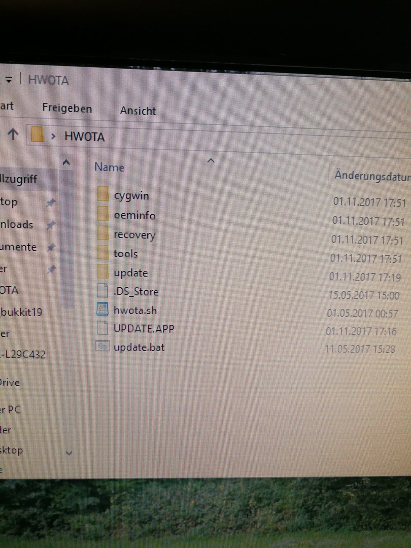

IMG_20171102_180659.jpg IMG_20171102_180712.jpg IMG_20171102_180722.jpg IMG_20171102_181014.jpg
Die unterste auf dem ersten Bild.

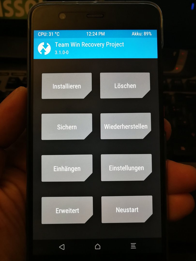

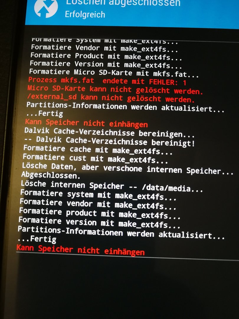

Kommst du noch in TWRP rein, wenn ja lösche alles inc. internen Speicher.

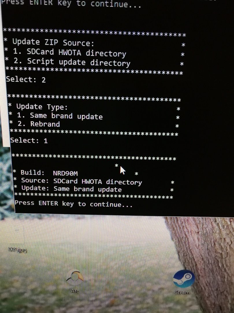

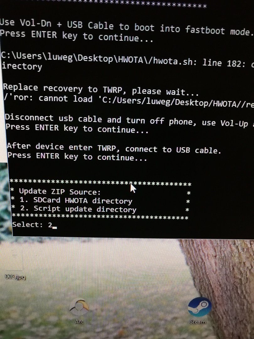

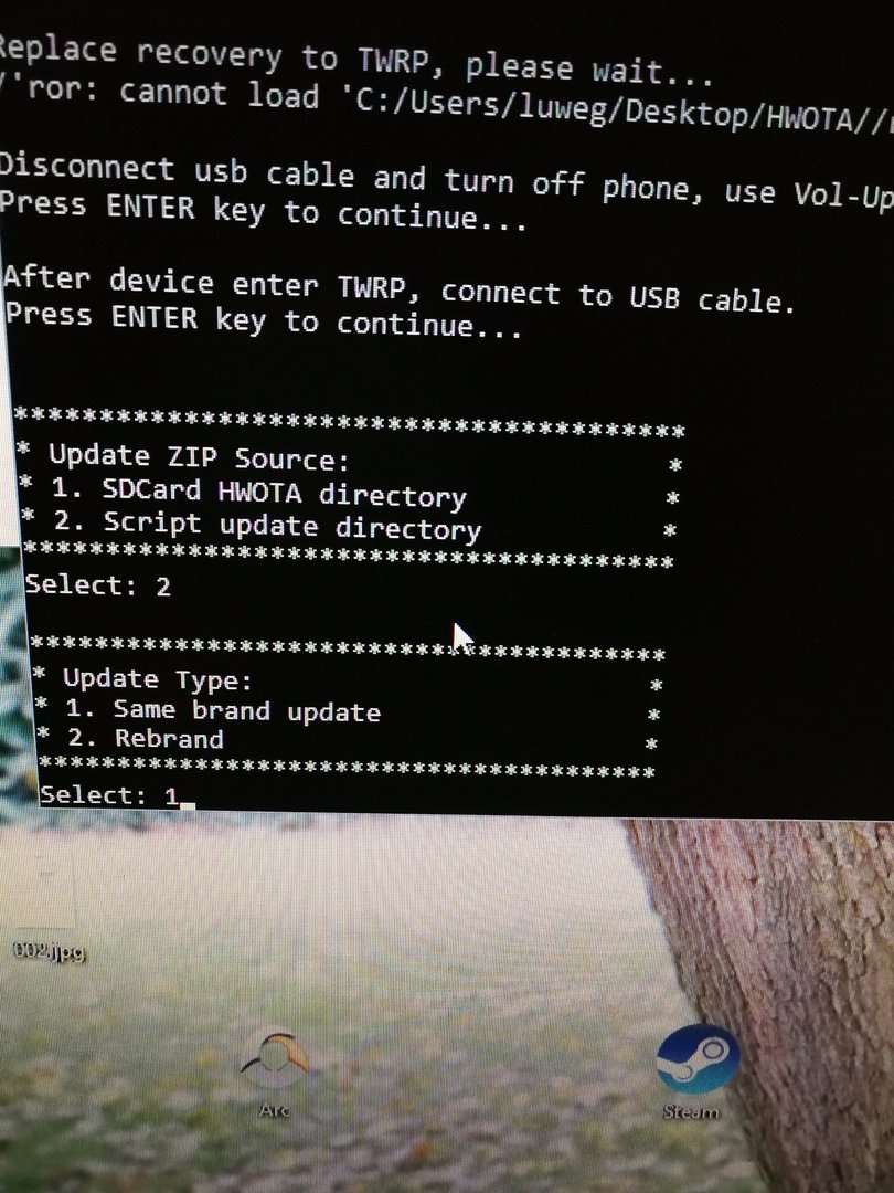

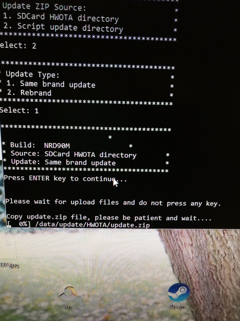

So sieht es aus wenn ich es versuche :

Gelöscht habe ich alles
Ja habe ich auch schon fragt mich dann nach einer Version.
Ich habe immer die 2te genommen und die erste Version, dann hat es geklappt.
Aber wie schon gesagt ich kann dir nur aus P10 sicht sagen wie es bei mir war, aber bei P10 Plus wird es gleich sein.

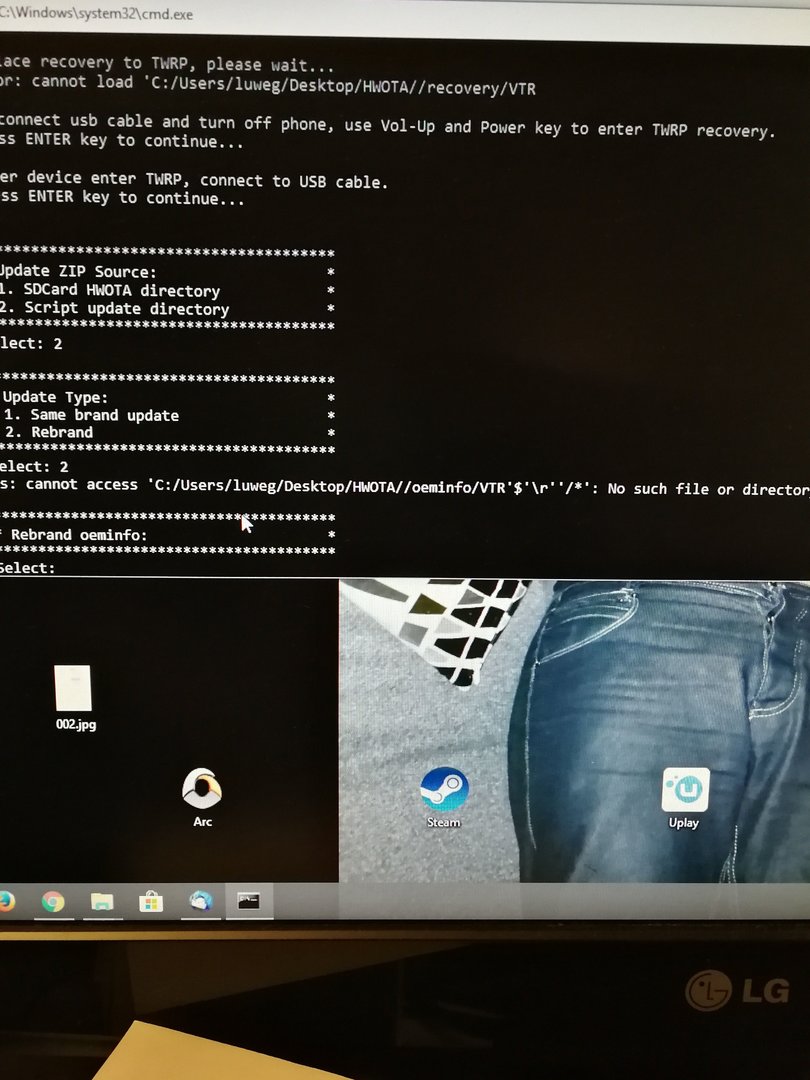

Wenn ich das machen kommt so was:
da kann doch was mit dem pc nicht stimmen oder?
Ja stimmt, ist merkwürdig.

was ich mich frage wieso sucht der HWOTA eingentlich immer VTR anstatt VKY
Weil du in deinem Recovery Ordner die Datei des VTR Bootloader drin hast!
So sieht es zumindest auf dem Bild das du gepostet hast aus,
