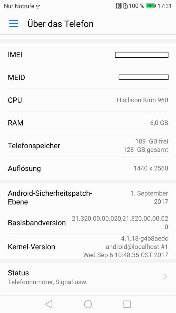

Werden Deine IMEI korrekt angezeigt?

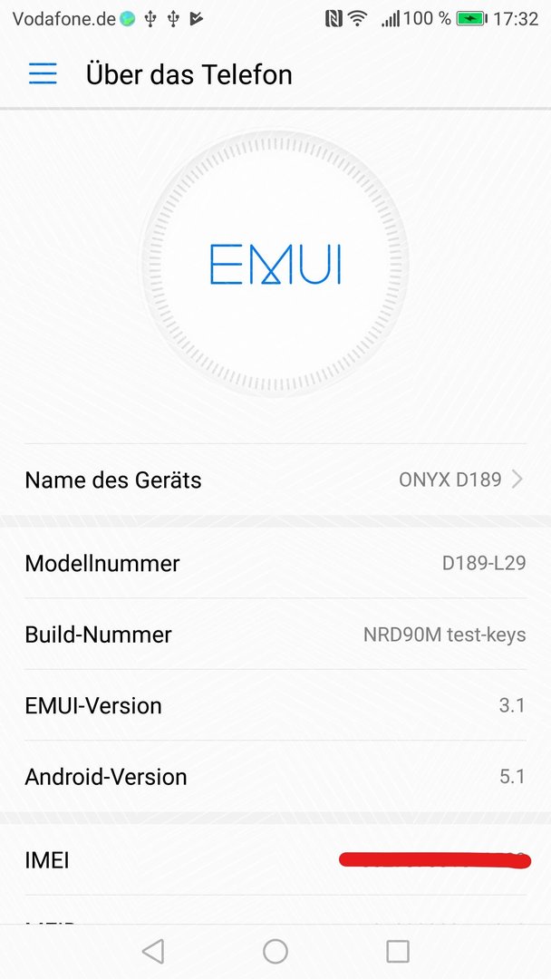

Ja imei stimmt überein.Aber eigendlich habe ich die VKY-L29C432 geflasht und Simkarte funktioniert wieder.Irgend etwas stimmt da nicht!?
Wenn unter Buildnummer "NRD90M_test-keys" steht, ist das letzte Update nicht vollständig installiert worden.
Ja und Nun?Nochmal?Bleibt mir ja nichts weiter übrig..Habe mal genau hingesehen beim debrandeb läuft alles durch bzw wird aufgespielt ausser die update all hw zip cannot installiert werden,Wieso weß ich nicht.

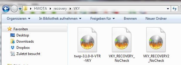

Hast du schon geschaut ob ein TWRP-Image im HWOTA Ordner ist? Es sollte so aussehen wie in meinem Screenshot. screen11.JPG
[doublepost=1509613404,1509611821][/doublepost]Es war zwar ein Kampf, was anfangs eher am Benutzer als an der Anleitung lag :winki:, jedoch hat dann das Debranden wunderbar geklappt. :thumbup:
Vielleicht hilft dem ein oder anderen eine kurze Beschreibung meines Vorgehens.
1. Mit TWRP einen Wipe durchgeführt. Das habe ich jedoch nur gemacht, da es davor etliche misslungene Versuche gab und ich die Altlasten los werden
wollte.

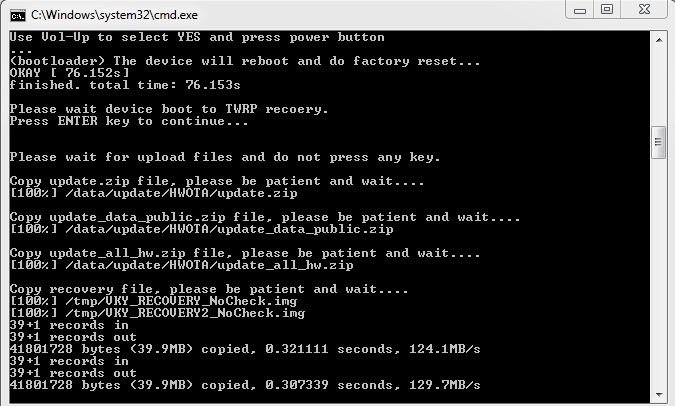

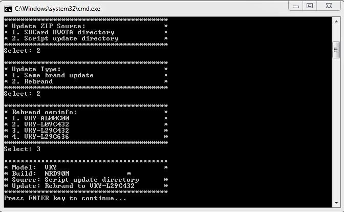

2. Nach Anleitung auf VKY-L29C432 B170 rebrandet (s. Screenshots):
3. Die Konsole ist nicht ganz durchgelaufen und hat nur die Dateien ohne Erfolgsmeldung kopiert (s. Ss). Auf dem dem Display des P10 kam zudem nur die Meldung "will restart" ohne, dass sich etwas tat also per Power-Taste nach 10min neu gestartet. Nach dem Neustart wollte es immer noch nicht richtig booten also wieder den Bootloader geöffnet, mit dem Ergebnis, dass es nun ganz normal hochgefahren ist
4. Factory-Reset

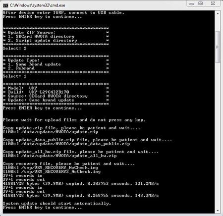

5. Das ganze nochmal von vorne begonnen (Bootloader war noch auf), jedoch diesmal kein Rebrand sondern die Dateien per "Same brand update" eingespielt. Diesmal wurden die Dateien kopiert, das P10 hat nach dem Update neu gestartet und auch sofort ins System gebootet.

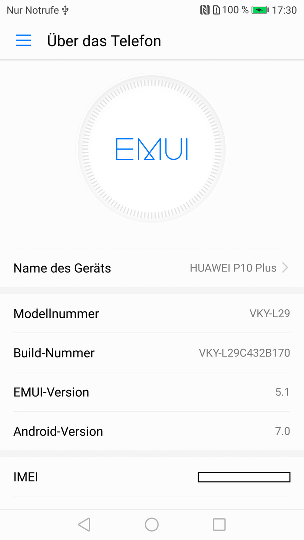

Das Ergebnis des Ganzen sieht dann so aus.
Der SIM-Slot funktioniert. Ich hatte nur zu diesem Zeitpunkt keine SIM-Karte eingelegt
Hoffe ich konnte damit dem ein oder anderen helfen.

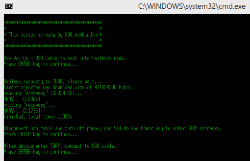

Nabend zusammen,
leider hat es mein P10+ auch in eine Bootschleife geschickt, nachdem ich versucht habe mit Magisk zu rooten. eRecovery, Fastboot und TWRP läuft soweit alles noch, aber ich bekomm mit dieser Anleitung das Ding nicht wieder zum Leben. :-(
Das Zusammenkopieren sollte alles gepasst haben, Dateien für VKY-L09C432B175 alles runtergeladen und im Updateordner umbenannt hinterlegt.
Das Starten des Scripts klappt auch soweit, bis ich ins TWRP booten und das Kabel wieder anschliessen soll:
Hier gehts nicht weiter... egal wie oft ich Enter drücke.. es passiert nix mehr.
Hab schon von mehreren gelesen, dass das wohl öfter mal vorkommt.. aber noch nirgends eine Lösung dafür gefunden. Hat jemand eine Idee?
Hab auch schon versucht die update.zip entpackt in dload-Ordner auf SD-Karte zu packen und das Telefon per Up- + Down-Taste zu booten. Da gibts es auch nach einigen Sekunden einen Fehler und es geht nicht weiter. Evtl. mal vorher nen kompletten Wipe durchführen? Welche Partitionen wären da sinnvoll?
Mit meinen bisherigen Androids (LGs und Samsungs) war das Rooten irgendwie nie ein Problem...

Ich hatte das selbe Problem.
Bei mir lief es dann :
-ins Twrp gebootet
-das Usb Kabel eingesteckt
-dann Enter
-kurz warten und nochmal Enter
-nochmal kurz warten und nochmal Enter
Dann lief es ganz normal durch.

Das hab ich gestern den Abend über diverse Male probiert.. da ging leider nie was weiter...
