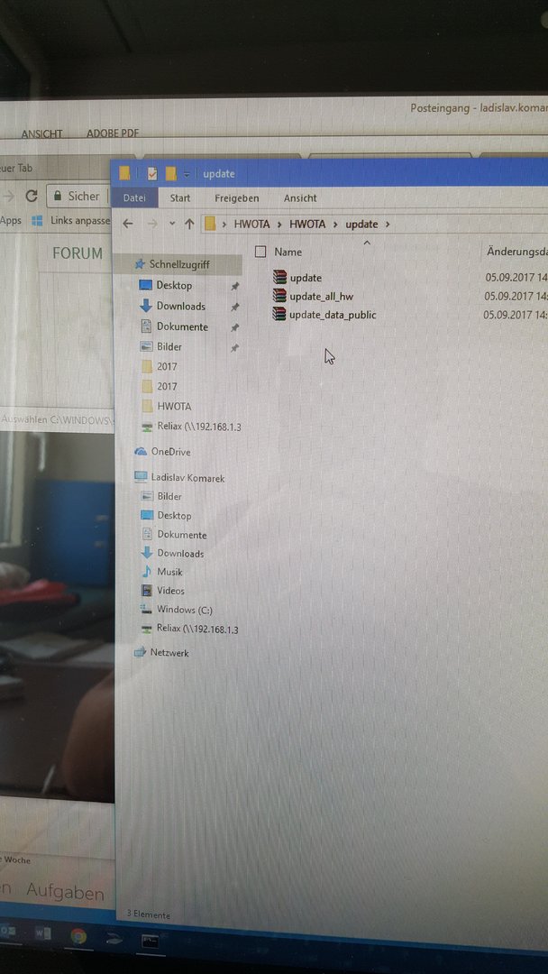

[doublepost=1504703005][/doublepost]Ab Punkt 9 im ersten Post geht bei mir nichts mehr. Update.bat doppelcklick und das Terminalfenster geht auf und wieder zu.
Bist Du im Update Ordner oder ein Verzeichnis drüber (direkt im HWOTA-Ordner?)
Reaktionen: Android82
@miss MontageBin direkt im HWOTA. Im update Ordner habe ich die unbenannte zip Dateien.

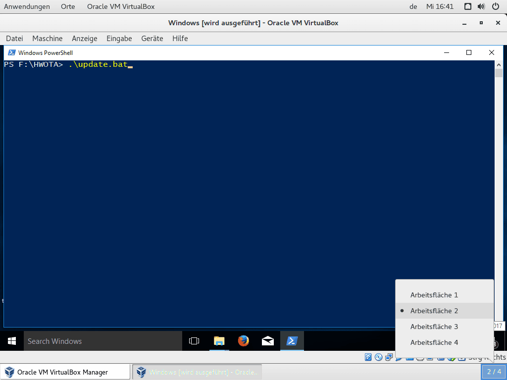

Versuch mal, dort mit Umschalttaste und rechter Maustaste (in einem leeren Bereich) "Eingabeaufforderung" bzw. "Powershell starten" anzuklicken und dann
Code:
.\update.bat
einzugeben...

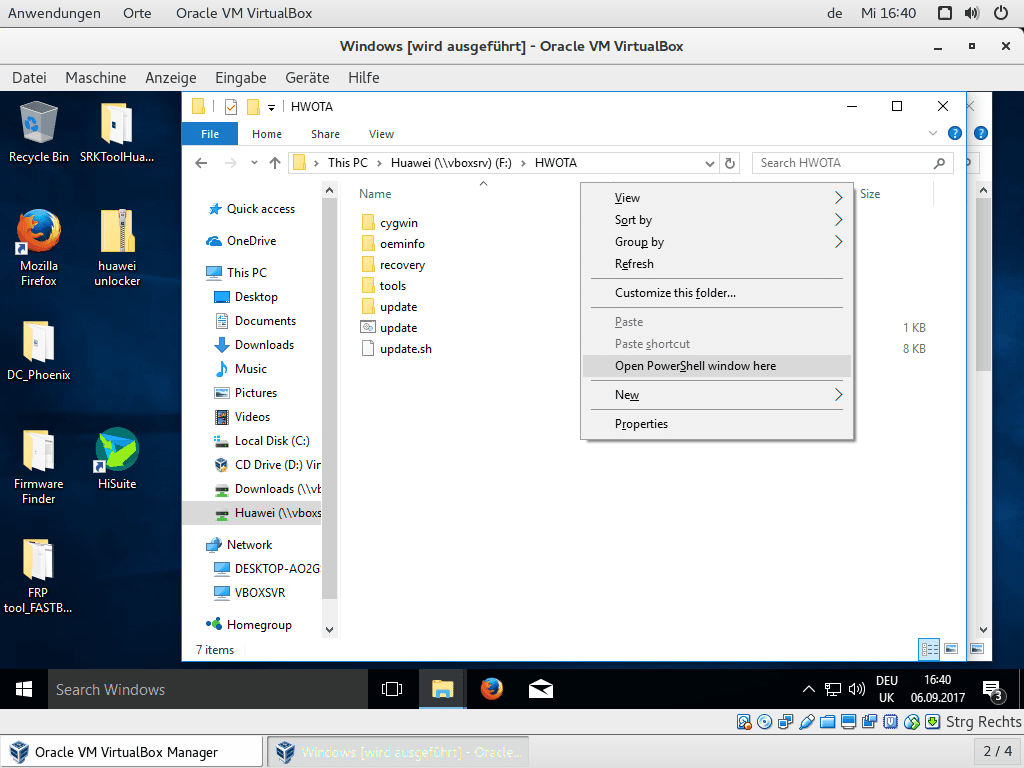

Ich habe hier nur englisches Windows in einer virtuellen Maschine am Laufen, da heißt die richtige Auswahl (aus dem Dateimanager im HWOTA-Ordner) "Open PowerShell Window here", dann gibst Du im Terminal ".\update.bat" (ohne Anführungszeichen) ein...

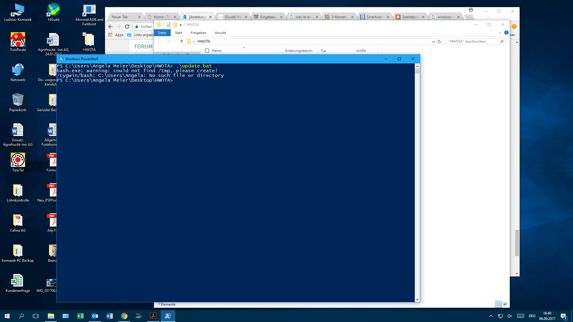

Genau so habe ich es gemacht. Jetzt bin ich im Büro, gehe bald nach Hause. Dort werde ich es mit meinem PC probieren wo ich die Administration Rechte habe. Aber ich danke dir das du mir Ratschläge gibst:thumbup:
Okay, dann bis später. Im Terminalfenster oben in Deinen Screenshots steht aber, dass die Eingabaufforderung/PowerShell direkt aus dem Windows System (system32) gestartet wurde. Dort kann das Terminal die update.bat nicht finden. So sollte es aussehen (bis auf den Pfad im zweiten Bild, wichtig ist, dass Du im HWOTA-Ordner bist):

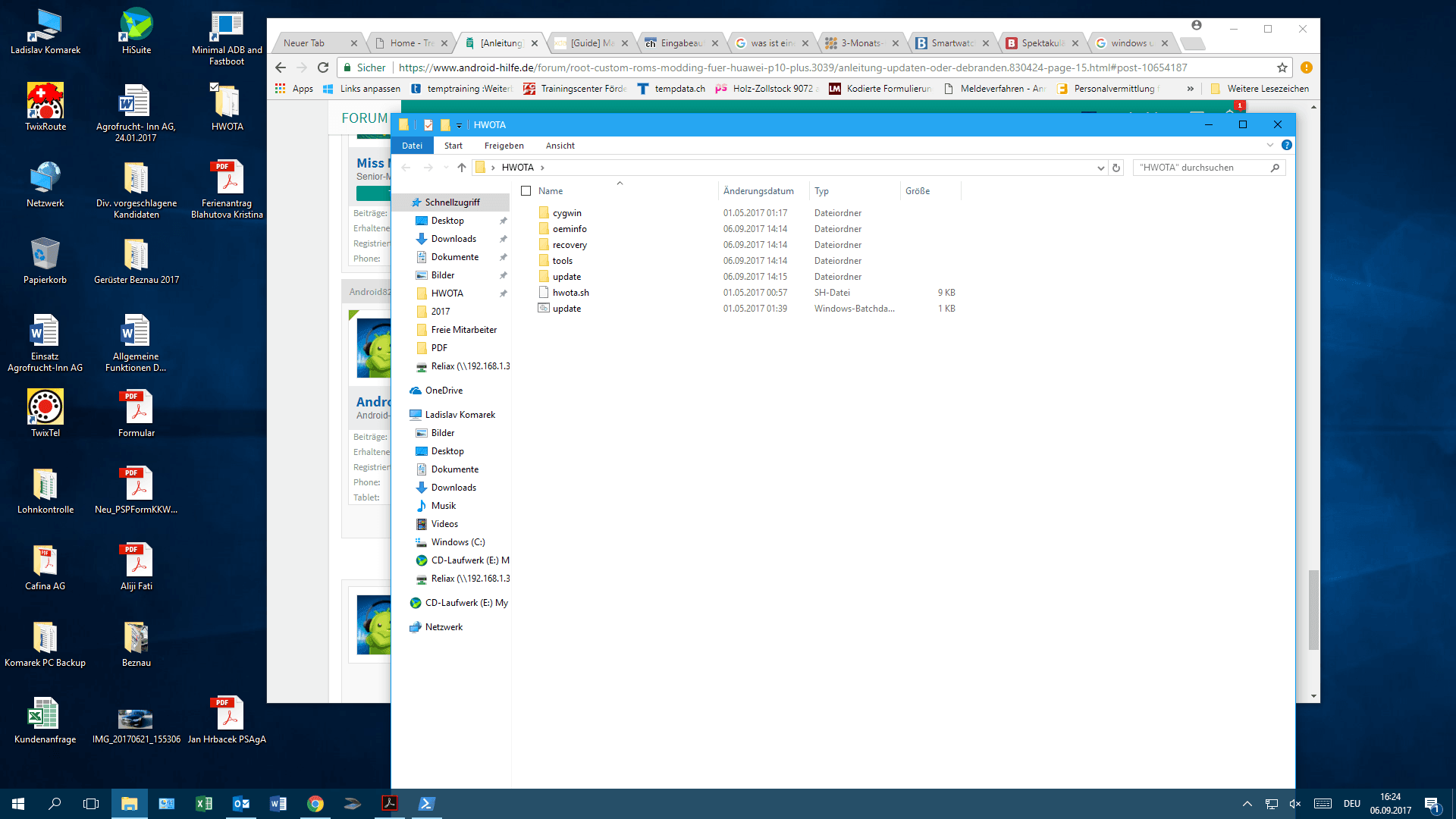

[doublepost=1504709188,1504708830][/doublepost]Das Problem ist, wenn ich diese Datei "HWOTA_2017050101_Windows.zip" aus den XDA Forum runterlade und entpacke, dann zeigt es mir im Ordner nur "update" ohne die Endung bat.

Ist aber schon besser! Wo genau der /tmp-Ordner fehlt, versuche ich gerade herauszufinden. Die zweite Fehlermeldung rührt wohl daher, dass das Benutzerverzeichnis ein Leerzeichen enthält. Das könntest Du zum Beispiel durch einen Unterstrich ersetzen (falls das zuhause nötig sein sollte). Bei mir wird der Dateiname auch ohne die .bat-Endung angezeigt, das Skript funktioniert aber.
Windows blendet standardmäßig bekannte Dateiendungen aus.
