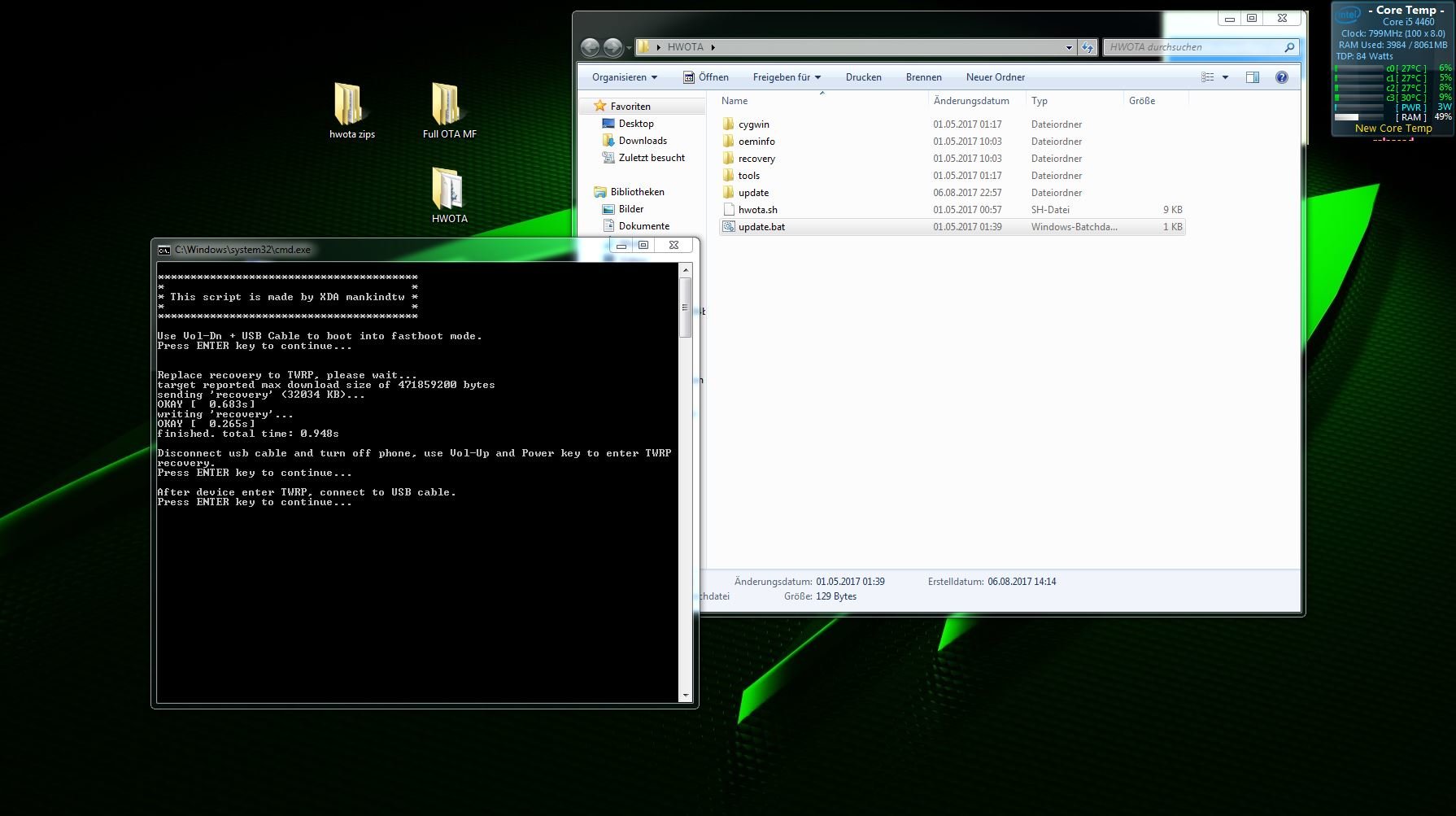

Hallte mich strickt an die Anleitung. Update.bat öffnen, Telefon in den Fastboot Modus bringen, Enter TWRP wird ganz normal installiert danach USB Verbindung trennen, ausschalten, TRWP Modus starten, dann warte ich bis im TRWP drin bin verbinde das Telefon wieder mit dem Computer dann Enter (2mal) und kommt nichts mehr..... (siehe bild Datei)
[doublepost=1502054062,1502053851][/doublepost]Hier sieht man es etwas besser
Hast du deine Daten vorher gesichert? Ich hatte das auch am Anfang bei meinen ersten Versuchen. Führ doch einfach mal einen Full Wipe vorher aus - das hat bei mir geholfen.
Reaktionen: 0-Chris-0
Ja habe ich... nur wenn ich das Backup jetzt mit TWRP drauf Flashe startet das P10 der Bildschirm bleibt schwarz und und irgendwann kommt dann eine Meldung "Speicher Voll, 64gb von 64gb sind belegt".
Geschafft läuft alles wieder.....
