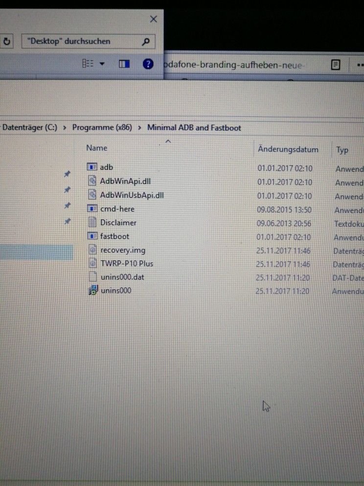

Soderle Gemeinde.....
bei mir scheitert es am TWRP.....
Boodloader ist ensperrt und wollte recovery.img flashen.
aber leider geht es nicht...can not found!
obwohl es im Verzeichnis liegt und richtig geschrieben ist.
könnt ihr mir das weiterhelfen??

Und wie sieht der terminal incl Fehlermeldung aus?
Das habe ich nicht fotografiert...
Aber sinngemäß... Can not found.
Habe dann wieder relock gemacht und Handy wieder hergestellt.
Das ging sofort....
Habe gedacht, ich hätte recovery falsch geschrieben.... Oder. Img vergessen... Alles so wie es die Anleitung vorgibt... Copy and paste" gemacht....

Der Pfad für das recovery müsste so aussehen.
HWOTA/recovery/VKY
Im letzteren liegen dann die drei recovery img Dateien!
Bearbeitet von: Miss Montage - Grund: Kleine Korrektur. Der Fragesteller rückte erst jetzt die Info raus, dass er ein P10 Plus hat. Gruß, Miss Montage
@Bibo1234: Könnte es sein, dass du ein .img zu viel hast?
Du müsstest nur in recovery nicht in recovery.img umbenennen.
