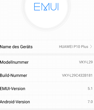

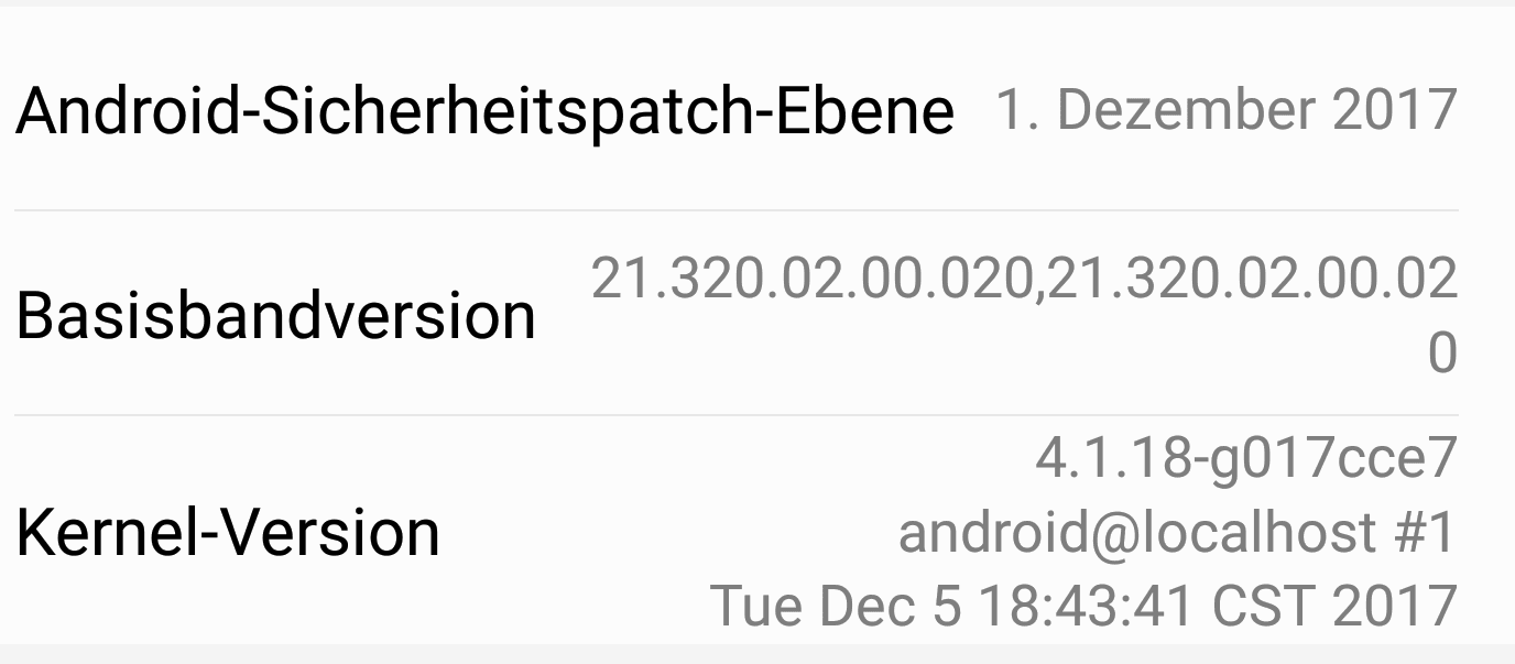

Da es ja mit den Ota Updates bei mir laut Huawei wohl nicht funktioniert, habe ich gerade eben die B181 geflasht laut dieser Anleitung im Forum.
Habe aber die 2 und dann ist 1 gewählt.
Handy hatte alle Einstellungen übernommen und musste rein garnicht wiederherstellen.
Das fand ich schon merkwürdig, aber laut Info ist nun die VKYL29C432B181 drauf.
Beim Bootloader entsperren hatte ich auch die TWRP schon drauf und eine Neuinstallation des Gerätes blieb aus.
Konnte also somit direkt mit dem HWOTA Tool loslegen!
Alles in allem eine Runde Sache....
Für mich steht dann fest.... Wenn das so einfach bleibt, dann lade ich mir jeweils die 3 Dateien runter in aktueller Version und mittels Tool aktualisiere ich mein Handy umgehend
Bin echt begeistert.... ✌️✌️
