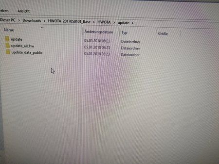

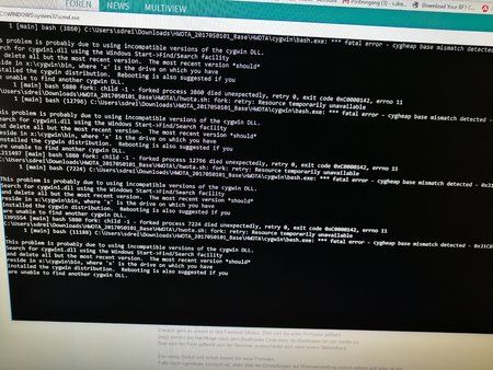

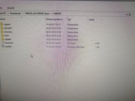

Boar wenn es so einfach wäre...next Problem. Alle Datein umbenannt und kopiert. Beim Klick auf Update.bat kommt diese Meldung.Damals beim S5 war es einfacher :)

Die Firmware Dateien sollten schon als zip im Update Ordner liegen
Reaktionen: Miss Montage und Sebldd

Das Tool bzw alle benötigten Dateien sollten in einem Ordner auf dem Desktop entpackt werden. Dann die update.bat ausführen.

Bei mir konnte ich die update.bat nur im C: Windows / HWOTA verzeichnis geöffnet werden falls das jemandem hilft!

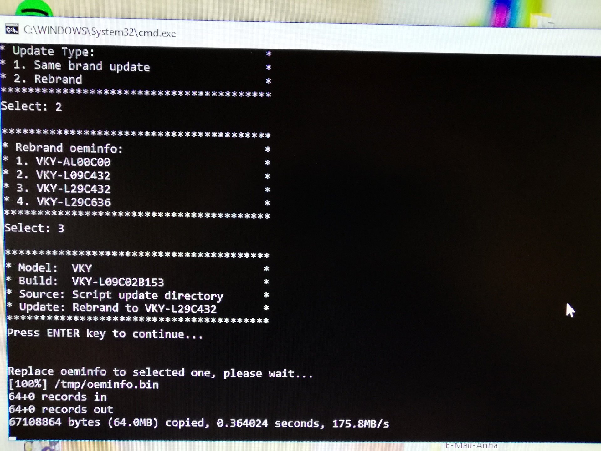

Hier bleibt es wieder stehen.Soll ich statt Rebrand,Update nehmen?
